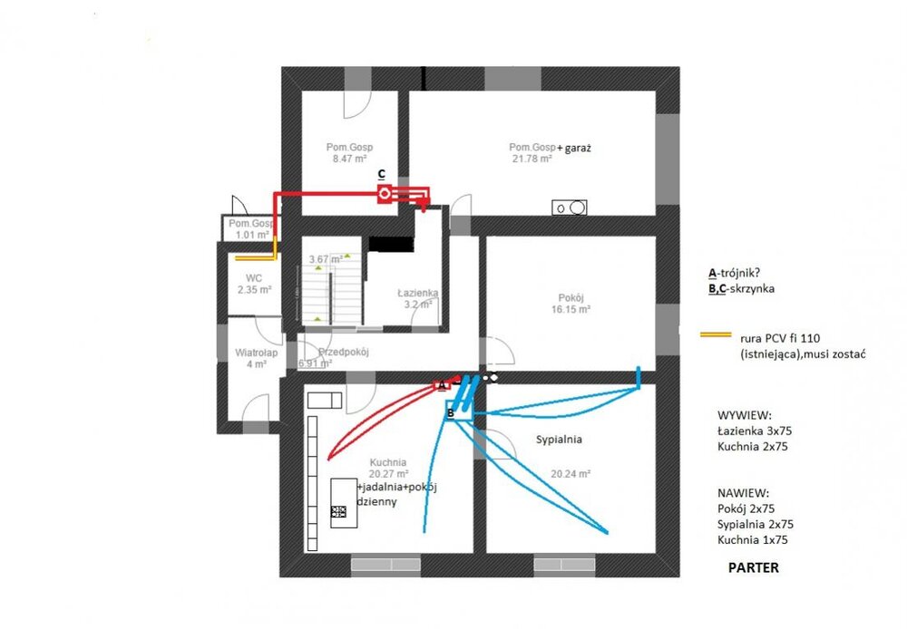

rk80 08.02.2016 03:35 Zgłoś naruszenie Udostępnij Napisano 8 Lutego 2016 (edytowane) Witam, mam zamiar zrobić instalacje WM na kanałach PE 75/63 oraz wykorzystać stare WG i puścić w nich ( z parteru) piony na kanałach PE 110/95. Dom piętrowy 180m2 + nieogrzewane poddasze (tam będzie reku), osób 4. Nawiewów i wywiewów (rury 75/63) wychodzi po 6 na kondygnację (czyli po 12 na cały dom): parter wywiew: wc x1, łazienka x3, pokój dzienny z kuchnią x2 parter nawiew: pokój x2, sypialnia x2, pokój dzienny z kuchnią x2 ___ piętro wywiew : kuchnia x2, łazienka z wc x4 lub kuchnia x3, łazienka z wc x3 ? piętro nawiew: sypialnia x2, salon x2, garderoba x1, kuchnia x1 ( kuchenka gazowa) lub sypialnia x2, salon x3, garderoba x1? Jak najlepiej połączyć 75/63 z pionami 110/95 na parterze? Trójniki 2x75/110 ? skrzynka jakaś? np 4x75/2x110 albo 6x75/3x110 ? A jak całość połączyć na poddaszu? Gdzie i jakie skrzynki umieścić? Dziękuję za jakiekolwiek konstruktywne uwagi, pozdrawiam. Edytowane 9 Lutego 2016 przez rk80 Cytuj Odnośnik do komentarza https://forum.murator.pl/topic/185805-sam-robi%C4%99-wentylacj%C4%99/page/64/#findComment-7030711 Udostępnij na innych stronach Więcej opcji udostępniania
