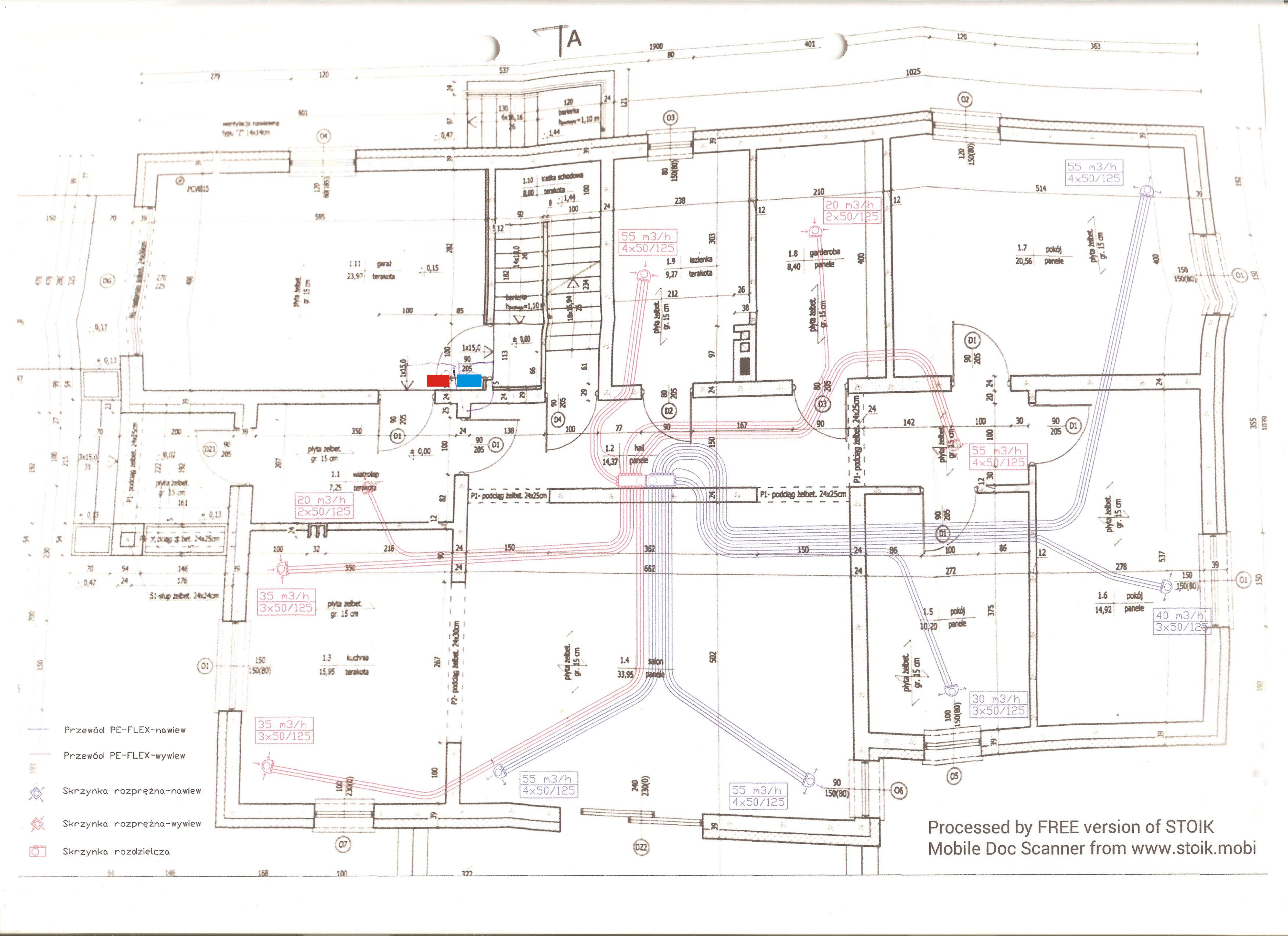

email9 10.02.2016 20:21 Zgłoś naruszenie Udostępnij Napisano 10 Lutego 2016 Witam wszystkich, Przymierza się do samodzielnego wykonania rekuperacji u siebie i tak miałbym kilka pytań do Was:) 1. Po pierwsze to mam domek parterowy z możliwością późniejszej adaptacji poddasz i projekt wentylacji mam zrobiony tylko na parter, tak się zastanawiam jak rozwiązać sprawę gdy później zrobię sobie poddasze i chciałbym tam mieć też rekuperację...? Teraz przewody będę rozkładał po stropie nad parterem w warstwie izolacji i tam też będą skrzynki rozdzielaczowe tak się zastanawiam czy poprostu w skrzynkach dać po jednym więcej otworze i go zaślepić teraz by później zrobić wyprowadzenie do kolejnych skrzynek rozdzielaczowych i następnie rozprowadzić rekuperacje po poddaszu, czy tak będzie dobrze? Co o tym sądzicie? Tylko jakiej wielkości dać otwór? Teraz wykonane będzie na przewodach pe-flex fi50. Może doradzicie coś jak to rozwiązać. 2. Kolejna sprawa to w stropie mam wykonane otwory 150, wyjście ze skrzynek rozprężnych pod anemostaty jest 125 to przestrzeń która zostaje to uzupełniacie pianką by uszczelnić? Lepiej to robić przed tynkami czy po tynkach? 3. Między stropem a przewodami dawać jakąś izolację? 4. Warto dopłacać do tych przewodów antygrzybicznych i antybakteryjnych? Jak na razie to chyba tyle pytań, pewnie w trakcie jakieś jeszcze się nasuną i licze na waszą pomoc:) Jakby coś niejasno napisałem to pytać Będę wdzięczny za pomoc:) Cytuj Odnośnik do komentarza https://forum.murator.pl/topic/185805-sam-robi%C4%99-wentylacj%C4%99/page/65/#findComment-7033366 Udostępnij na innych stronach Więcej opcji udostępniania
oszczednyGrześ 10.02.2016 20:33 Zgłoś naruszenie Udostępnij Napisano 10 Lutego 2016 Witam wszystkich, Przymierza się do samodzielnego wykonania rekuperacji u siebie i tak miałbym kilka pytań do Was:) 1. Po pierwsze to mam domek parterowy z możliwością późniejszej adaptacji poddasz i projekt wentylacji mam zrobiony tylko na parter, tak się zastanawiam jak rozwiązać sprawę gdy później zrobię sobie poddasze i chciałbym tam mieć też rekuperację...? Teraz przewody będę rozkładał po stropie nad parterem w warstwie izolacji i tam też będą skrzynki rozdzielaczowe tak się zastanawiam czy poprostu w skrzynkach dać po jednym więcej otworze i go zaślepić teraz by później zrobić wyprowadzenie do kolejnych skrzynek rozdzielaczowych i następnie rozprowadzić rekuperacje po poddaszu, czy tak będzie dobrze? Co o tym sądzicie? Tylko jakiej wielkości dać otwór? Teraz wykonane będzie na przewodach pe-flex fi50. Może doradzicie coś jak to rozwiązać. 2. Kolejna sprawa to w stropie mam wykonane otwory 150, wyjście ze skrzynek rozprężnych pod anemostaty jest 125 to przestrzeń która zostaje to uzupełniacie pianką by uszczelnić? Lepiej to robić przed tynkami czy po tynkach? 3. Między stropem a przewodami dawać jakąś izolację? 4. Warto dopłacać do tych przewodów antygrzybicznych i antybakteryjnych? Jak na razie to chyba tyle pytań, pewnie w trakcie jakieś jeszcze się nasuną i licze na waszą pomoc:) Jakby coś niejasno napisałem to pytać Będę wdzięczny za pomoc:) Ile masz jakich pomieszczeń? Ile osób? Jaki ręku planujesz? Czemu przewody 50'? Cytuj Odnośnik do komentarza https://forum.murator.pl/topic/185805-sam-robi%C4%99-wentylacj%C4%99/page/65/#findComment-7033374 Udostępnij na innych stronach Więcej opcji udostępniania
email9 10.02.2016 21:12 Zgłoś naruszenie Udostępnij Napisano 10 Lutego 2016 Pomieszczenia:1 wiatrołap - 7,252. korytarz 14,373 kuchnia 15,954 salon 33,955 pokój 1 - 10,206 pokój 2 - 14,927 pokój 3 - 20,568 garderoba - 8,409 łazienka - 9,2710 klatka schodowa - 811 garaż - 23,97Osób będzie 4 mieszkać, rekuperator myślałem o air pack albo onyx sky, ale to jeszcze do przemyslenia.Dlaczego przewody fi50... bo tak mam wykonany projekt. Cytuj Odnośnik do komentarza https://forum.murator.pl/topic/185805-sam-robi%C4%99-wentylacj%C4%99/page/65/#findComment-7033418 Udostępnij na innych stronach Więcej opcji udostępniania

oszczednyGrześ 11.02.2016 09:12 Zgłoś naruszenie Udostępnij Napisano 11 Lutego 2016 co do antygrzybicznych to różnica w cenie przy 100mb fi50 wynosi 98 zł. Piszesz o projekcie na parter... naprawdę nie ma tutaj wielkiej filozofi i główkowania co do "góry". Ciekaw tez jestem jak ten projekt wygląda bo czasem spotykam jakieś dziwolągi wentylacyjne Mam nadzieję, że dobrze to zrobione. Najlepiej wszystko zrobić tak jak to ma wyglądać i będzie po problemie. Rozumiem zatem, że te podane pomieszczenia dotyczą tylko parteru? Ile tej wylewki będzie? Cytuj Odnośnik do komentarza https://forum.murator.pl/topic/185805-sam-robi%C4%99-wentylacj%C4%99/page/65/#findComment-7033687 Udostępnij na innych stronach Więcej opcji udostępniania
email9 11.02.2016 12:03 Zgłoś naruszenie Udostępnij Napisano 11 Lutego 2016 co do antygrzybicznych to różnica w cenie przy 100mb fi50 wynosi 98 zł. Piszesz o projekcie na parter... naprawdę nie ma tutaj wielkiej filozofi i główkowania co do "góry". Ciekaw tez jestem jak ten projekt wygląda bo czasem spotykam jakieś dziwolągi wentylacyjne Mam nadzieję, że dobrze to zrobione. Najlepiej wszystko zrobić tak jak to ma wyglądać i będzie po problemie. Rozumiem zatem, że te podane pomieszczenia dotyczą tylko parteru? Ile tej wylewki będzie? Projekt jest zrobiony na sam parte, te pomieszczenia co podałem to są tylko parteru. Jak robiłem projek to niemyślałem o poddaszu, teraz jak już jest budynek to na górze jest sporo miejsca i z czasem będe chciał je wykorzystać i wtedy też tam rozciągnac rekuperację. Wrócę z pracy to wrzuce tutaj ten projekt. Skrzynki będe miał umieszczone na górze na stropie i chodzi mi tylko o to jak w późniejszym terminie podłanczac do tego kolejne przewody, czy kilka otworów w skrzynkach zostawiać i je zaślepić czy po jednym na nawiew i wywiew... Na górze będzie 10cm styropianu i pewnie 5 wylewki. Wedłu Was lepiej jest robić na fi75? Cytuj Odnośnik do komentarza https://forum.murator.pl/topic/185805-sam-robi%C4%99-wentylacj%C4%99/page/65/#findComment-7034045 Udostępnij na innych stronach Więcej opcji udostępniania
oszczednyGrześ 11.02.2016 12:54 Zgłoś naruszenie Udostępnij Napisano 11 Lutego 2016 Projekt jest zrobiony na sam parte, te pomieszczenia co podałem to są tylko parteru. Jak robiłem projek to niemyślałem o poddaszu, teraz jak już jest budynek to na górze jest sporo miejsca i z czasem będe chciał je wykorzystać i wtedy też tam rozciągnac rekuperację. Wrócę z pracy to wrzuce tutaj ten projekt. Skrzynki będe miał umieszczone na górze na stropie i chodzi mi tylko o to jak w późniejszym terminie podłanczac do tego kolejne przewody, czy kilka otworów w skrzynkach zostawiać i je zaślepić czy po jednym na nawiew i wywiew... Na górze będzie 10cm styropianu i pewnie 5 wylewki. Wedłu Was lepiej jest robić na fi75? Ja preferuje 75mm czasem 50 się daje jak opcji nie ma czy jakieś mijanki. Proponuję też robić wszystko od razu. 15 cm zmieścisz się spokojnie. Jak chcesz można flexy objechać chociażby stretchem co zrobi w pewnym sensie lekką izolację na nich. Są różne ciekawe sposoby.... Cytuj Odnośnik do komentarza https://forum.murator.pl/topic/185805-sam-robi%C4%99-wentylacj%C4%99/page/65/#findComment-7034097 Udostępnij na innych stronach Więcej opcji udostępniania
email9 11.02.2016 19:07 Zgłoś naruszenie Udostępnij Napisano 11 Lutego 2016 Zamieszczam projekt tej swojej wentylacji, tylko tam jest zmiana bo skrzynki rozdzielaczowe przeniosłem nad garażem bo tam będzie rekuperator i żeby przewodów od rekuperatora nie ciągnac przez korytarz tylko wszystko będzie w garażu, zaznaczyłem to na projekcie.http://obrazki.elektroda.pl/2264758600_1455217357_thumb.jpg Cytuj Odnośnik do komentarza https://forum.murator.pl/topic/185805-sam-robi%C4%99-wentylacj%C4%99/page/65/#findComment-7034358 Udostępnij na innych stronach Więcej opcji udostępniania
oszczednyGrześ 11.02.2016 20:11 Zgłoś naruszenie Udostępnij Napisano 11 Lutego 2016 Zamieszczam projekt tej swojej wentylacji, tylko tam jest zmiana bo skrzynki rozdzielaczowe przeniosłem nad garażem bo tam będzie rekuperator i żeby przewodów od rekuperatora nie ciągnac przez korytarz tylko wszystko będzie w garażu, zaznaczyłem to na projekcie. http://obrazki.elektroda.pl/2264758600_1455217357_thumb.jpg Dobra, tak jak myślałem są kombinacje. Pierwsza rzecz w garderobie nie robi się wywiewu, podobnie w korytarzach. W wiatrołapie też raczej nie robi się nic, czasem są wyjątki...ja generalnie nic nie daję w wiatrołapy chyba że ktoś tam mocno grzeje. Cytuj Odnośnik do komentarza https://forum.murator.pl/topic/185805-sam-robi%C4%99-wentylacj%C4%99/page/65/#findComment-7034419 Udostępnij na innych stronach Więcej opcji udostępniania
