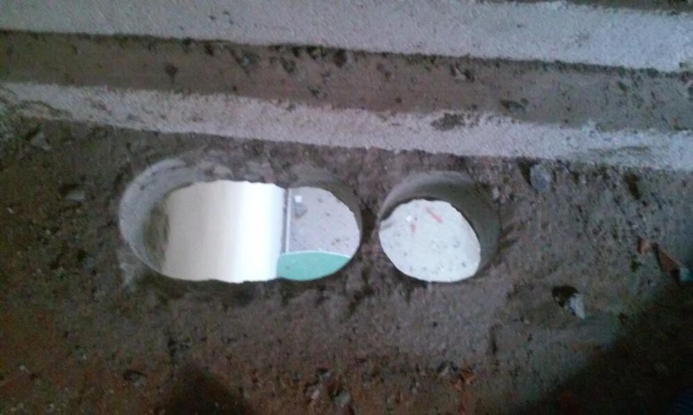

hektor80 23.02.2016 07:11 Zgłoś naruszenie Udostępnij Napisano 23 Lutego 2016 Ja powiem tak, robię różne kombinacje... ty musisz zrobić tak by było wygodnie Ci to montować i sensownie rozprowadzić. Nie wiem jak to na żywo wygląda ale jak ze skrzynki wyjedziesz na dół z zagięciem to tragedii nie będzie. Spokojnie nie dramatyzowałbym. Jaki tam rekuperator planujesz wrzucić? przepust wygląda tak Coś tańszego i dobrego Jeszcze nie wiem, początkowo planowałem ALNOR HRU-450 (można go wyrwać za ok 4500 vat23%) ale on ma wyjścia do góry więc u mnie nie przejdzie. Szukam dalej... Cytuj Odnośnik do komentarza https://forum.murator.pl/topic/185805-sam-robi%C4%99-wentylacj%C4%99/page/67/#findComment-7044830 Udostępnij na innych stronach Więcej opcji udostępniania
oszczednyGrześ 23.02.2016 07:33 Zgłoś naruszenie Udostępnij Napisano 23 Lutego 2016 przepust wygląda tak [ATTACH=CONFIG]347700[/ATTACH] Coś tańszego i dobrego Jeszcze nie wiem, początkowo planowałem ALNOR HRU-450 (można go wyrwać za ok 4500 vat23%) ale on ma wyjścia do góry więc u mnie nie przejdzie. Szukam dalej... Ten otwór to będzie na styk. Ostatnio gdzieś robiłem to puszczałem bodajże podobną liczbę przewodów i ten otwór miałem większy i wiesz to tak łatwo nie szło upchać bo te kanały są sztywne. Jak jeszcze się zakręca gdzieś to juz dodatkowo gorzej ale nie ma przecież że się nie da . Co do alnora to on tak jak piszesz ma podejścia od góry. Ja jeszcze polecam ventsy z zakresu cena/jakość Cytuj Odnośnik do komentarza https://forum.murator.pl/topic/185805-sam-robi%C4%99-wentylacj%C4%99/page/67/#findComment-7044847 Udostępnij na innych stronach Więcej opcji udostępniania
_John 23.02.2016 07:48 Zgłoś naruszenie Udostępnij Napisano 23 Lutego 2016 przepust wygląda tak Pożyczysz sobie dużego SDS i powiększysz ten otwór w 5 min. Pręty wytniesz małym fleksem. Cytuj Odnośnik do komentarza https://forum.murator.pl/topic/185805-sam-robi%C4%99-wentylacj%C4%99/page/67/#findComment-7044858 Udostępnij na innych stronach Więcej opcji udostępniania
hektor80 23.02.2016 07:53 Zgłoś naruszenie Udostępnij Napisano 23 Lutego 2016 Ten otwór to będzie na styk. Ostatnio gdzieś robiłem to puszczałem bodajże podobną liczbę przewodów i ten otwór miałem większy i wiesz to tak łatwo nie szło upchać bo te kanały są sztywne. Jak jeszcze się zakręca gdzieś to juz dodatkowo gorzej ale nie ma przecież że się nie da . Co do alnora to on tak jak piszesz ma podejścia od góry. Ja jeszcze polecam ventsy z zakresu cena/jakość Masz rację, są na styk Na etapie zalewania stropu włożyłem 3 rury 160mm... Teraz wiem że powinienem użyć 200mm. Ogólnie przez w ten przepust muszę zmieścić 4 nawiewy i 5 wywiewów. Gdybym zastosował rozdzielacz nad przepustem to w przepust 32x16 zmieszczę 8 rur i dodatkowo mam jeszcze jeden wolny przepust po prawej stronie na jedną rurę. Ale w takim przypadku skrzynka rozdzielacza miałaby trochę nietypową budowę... Cytuj Odnośnik do komentarza https://forum.murator.pl/topic/185805-sam-robi%C4%99-wentylacj%C4%99/page/67/#findComment-7044864 Udostępnij na innych stronach Więcej opcji udostępniania
hektor80 23.02.2016 07:55 Zgłoś naruszenie Udostępnij Napisano 23 Lutego 2016 Pożyczysz sobie dużego SDS i powiększysz ten otwór w 5 min. Pręty wytniesz małym fleksem. Ale powiększenie nic specjalnie nie zmieni. Teraz wszystko wchodzi, na styk ale wchodzi. Problem mam tylko z prowadzeniem rur przy zachowaniu jak najmniejszych oporów... Cytuj Odnośnik do komentarza https://forum.murator.pl/topic/185805-sam-robi%C4%99-wentylacj%C4%99/page/67/#findComment-7044865 Udostępnij na innych stronach Więcej opcji udostępniania
oszczednyGrześ 23.02.2016 08:12 Zgłoś naruszenie Udostępnij Napisano 23 Lutego 2016 Masz rację, są na styk Na etapie zalewania stropu włożyłem 3 rury 160mm... Teraz wiem że powinienem użyć 200mm. Ogólnie przez w ten przepust muszę zmieścić 4 nawiewy i 5 wywiewów. Gdybym zastosował rozdzielacz nad przepustem to w przepust 32x16 zmieszczę 8 rur i dodatkowo mam jeszcze jeden wolny przepust po prawej stronie na jedną rurę. Ale w takim przypadku skrzynka rozdzielacza miałaby trochę nietypową budowę... Skrzynkę zrobi się jaką potrzeba także poroblemu nie ma . Jak jest konieczność to rozkucie dobrą maszyną zajmie chwilkę jak pisał _John Cytuj Odnośnik do komentarza https://forum.murator.pl/topic/185805-sam-robi%C4%99-wentylacj%C4%99/page/67/#findComment-7044877 Udostępnij na innych stronach Więcej opcji udostępniania
