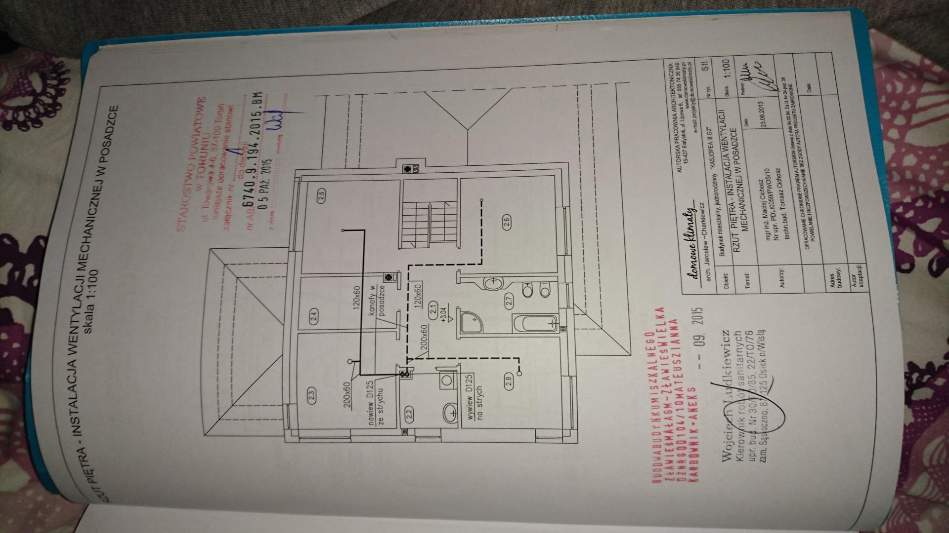

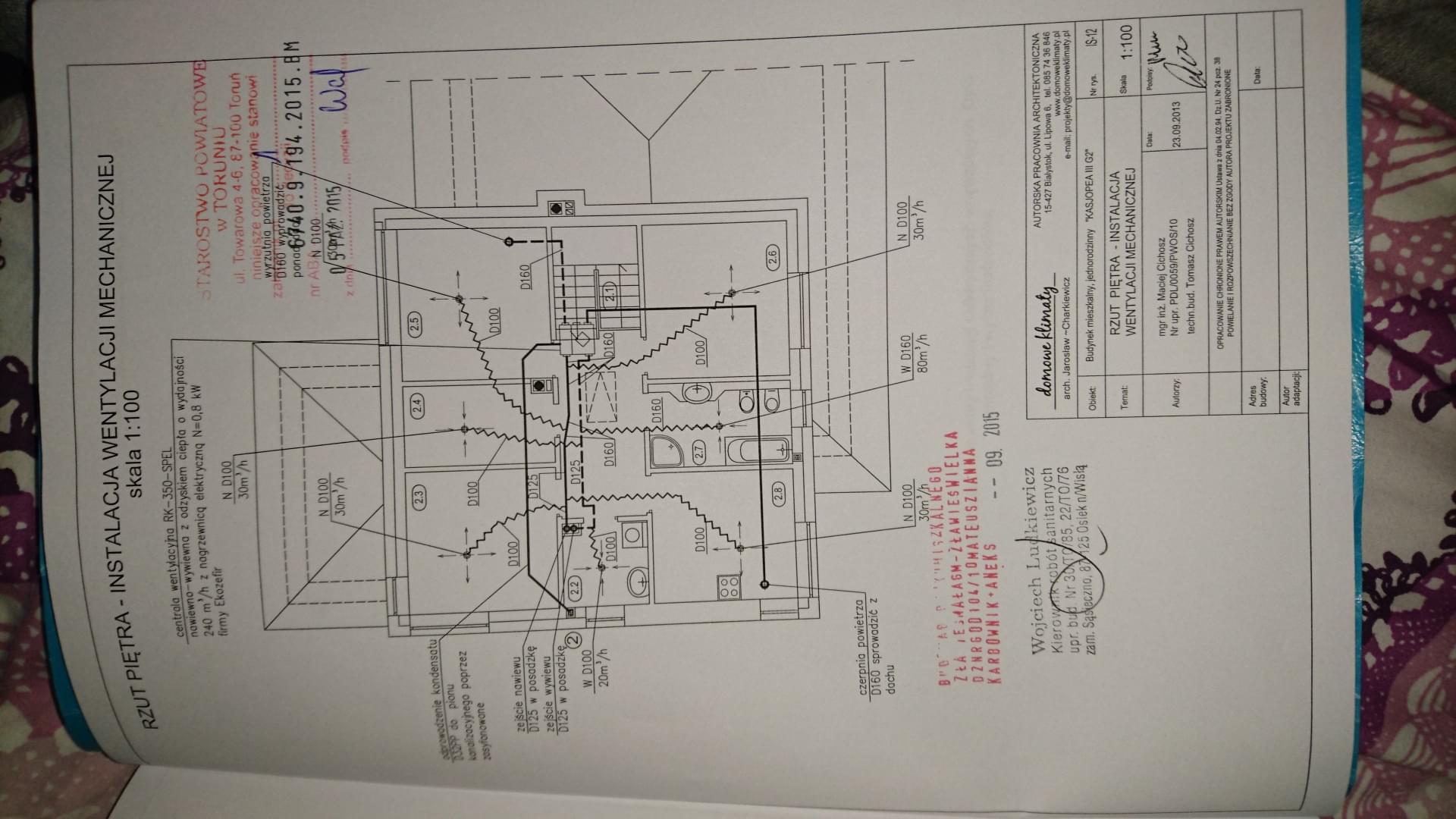

mate166gmail.com 29.02.2016 09:47 Zgłoś naruszenie Udostępnij Napisano 29 Lutego 2016 Witam wszystkich, W projekcie mam wentylację mechaniczną - chciałem z niej zrezygnować i zrobić grawitacyjną, ale prawdopodobnie już zostałem z problemem mechanicznej bo budowa za daleko już zaszła i boje się że grawitacyjna nie będzie działała jak trzeba. Poniżej wklejam info z projektu jak to wygląda. Czy mógłby się jakiś specjalista wypowiedzieć ile mniej więcej by to kosztowało jeśli zrobię wszystko sam ? Projekt jest - mam nadzieje ze dobrze zrobiony. Resztę myślę, że ogarnę z Waszą pomocą. Z góry dzięki Fotki cos nie działają, podaje linki bezposrednie do zdjęć. http://images76.fotosik.pl/376/0f90eb342527da76.jpg http://images75.fotosik.pl/376/2c7c57d9910569a9.jpg http://images76.fotosik.pl/376/948df31e5bd10ca3.jpg Cytuj Odnośnik do komentarza https://forum.murator.pl/topic/185805-sam-robi%C4%99-wentylacj%C4%99/page/69/#findComment-7050625 Udostępnij na innych stronach Więcej opcji udostępniania
