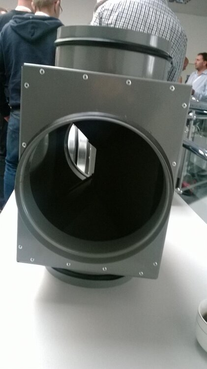

Tomasz Brzęczkowski 20.09.2014 07:01 Autor Zgłoś naruszenie Udostępnij Napisano 20 Września 2014 Bardzo ciekawe rozwiązanie pozwalające minąć się dwóm kanałom głównym fi 200mm na tej samej grubości. Takie "skrzyżowanie" może czasem bardzo pomóc. Cytuj Odnośnik do komentarza https://forum.murator.pl/topic/185805-sam-robi%C4%99-wentylacj%C4%99/page/7/#findComment-6582631 Udostępnij na innych stronach Więcej opcji udostępniania
