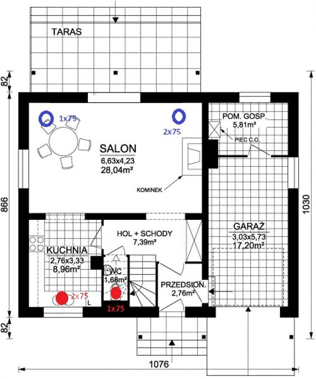

pecet0 04.04.2016 11:40 Zgłoś naruszenie Udostępnij Napisano 4 Kwietnia 2016 (edytowane) ile m3/h powietrza powinno być wyciągane z łazienki? zastanawiam się czy dać 3 rurki fi 63/75 do łazienki, czy dać 2 rurki fi 63/75 do łazienki a jedną 63/75 na hallu. Skrzynkę rozdzielczą wyciągową mam już wykonaną, ma ona przewidziane 3 kroćće do wyciągu z tej kondygnacji. Edytowane 4 Kwietnia 2016 przez pecet0 Cytuj Odnośnik do komentarza https://forum.murator.pl/topic/185805-sam-robi%C4%99-wentylacj%C4%99/page/75/#findComment-7077385 Udostępnij na innych stronach Więcej opcji udostępniania
oszczednyGrześ 04.04.2016 12:50 Zgłoś naruszenie Udostępnij Napisano 4 Kwietnia 2016 ile m3/h powietrza powinno być wyciągane z łazienki? zastanawiam się czy dać 3 rurki fi 63/75 do łazienki, czy dać 2 rurki fi 63/75 do łazienki a jedną 63/75 na hallu. Skrzynkę rozdzielczą wyciągową mam już wykonaną, ma ona przewidziane 3 kroćće do wyciągu z tej kondygnacji. [ATTACH=CONFIG]351917[/ATTACH] Proszę o info ile m2 ile osób i jakie pomieszczenia w domu. W załączniku jest tylko jeden rzut. Cytuj Odnośnik do komentarza https://forum.murator.pl/topic/185805-sam-robi%C4%99-wentylacj%C4%99/page/75/#findComment-7077413 Udostępnij na innych stronach Więcej opcji udostępniania
Gość Gos**c 04.04.2016 13:06 Zgłoś naruszenie Udostępnij Napisano 4 Kwietnia 2016 zastanawiam się czy dać 3 rurki fi 63/75 do łazienki, zdecydowanie 3 rurki a o hallu zapomnij Cytuj Odnośnik do komentarza https://forum.murator.pl/topic/185805-sam-robi%C4%99-wentylacj%C4%99/page/75/#findComment-7077422 Udostępnij na innych stronach Więcej opcji udostępniania
pecet0 04.04.2016 17:34 Zgłoś naruszenie Udostępnij Napisano 4 Kwietnia 2016 (edytowane) Proszę o info ile m2 ile osób i jakie pomieszczenia w domu. W załączniku jest tylko jeden rzut. Tutaj jest pełny projekt domu: http://www.kbprojekt.pl/150/turowice powierzchnia mieszkalna (nie użytkowa) nie brany pod uwagę garaż to jest 83 m2 trzech mieszkańców. Skrzynki mam wykonane takie: Nawiewna: 8 x 75(63) (4 parter + 4 poddasze) Wywiewna 7x75(63) (4 parter + 3 poddasze) na parterze planowalem Nawiew 3 do salonu + 1 do malutkiego pokoju wywiew 2 z kuchni + 1 z wc + 1 z kotlowni na poddaszu Nawiew mala sypialnia 1, najwieksza sypialnia 2, srednia sypialnia 1 wywiew planowalem 3 do lazienki po czym jak wzialem jednego wykonawce hydrauliki do domu to mi powiedzial ze on by nie dawal do lazienki 3 rur, tylko jedna dla zrownowazenia temperatury dalby nad schodami a w lazience zostawilby dwie i stad tez pozniej napisalem tutaj taki post, bo mi namieszal w glowie Edytowane 4 Kwietnia 2016 przez pecet0 Cytuj Odnośnik do komentarza https://forum.murator.pl/topic/185805-sam-robi%C4%99-wentylacj%C4%99/page/75/#findComment-7077505 Udostępnij na innych stronach Więcej opcji udostępniania
Gość Gos**c 04.04.2016 19:07 Zgłoś naruszenie Udostępnij Napisano 4 Kwietnia 2016 wywiew planowalem 3 do lazienki po czym jak wzialem jednego wykonawce hydrauliki do domu to mi powiedzial ze on by nie dawal do lazienki 3 rur, tylko jedna dla zrownowazenia temperatury dalby nad schodami a w lazience zostawilby dwie i stad tez pozniej napisalem tutaj taki post, bo mi namieszal w glowie Mam teraz 2 stąd rada aby dac 3. W zimie WM jest skręcona do minimum aby jako tako utrzymać wilgotność. Jednak wtedy wentylacja w głównej łazience po prysznicach jest za słaba. Dlatego zdecydowaną większość wyciągu trzeba puścić właśnie w łazience. Cytuj Odnośnik do komentarza https://forum.murator.pl/topic/185805-sam-robi%C4%99-wentylacj%C4%99/page/75/#findComment-7077561 Udostępnij na innych stronach Więcej opcji udostępniania
oszczednyGrześ 04.04.2016 19:42 Zgłoś naruszenie Udostępnij Napisano 4 Kwietnia 2016 Mam teraz 2 stąd rada aby dac 3. W zimie WM jest skręcona do minimum aby jako tako utrzymać wilgotność. Jednak wtedy wentylacja w głównej łazience po prysznicach jest za słaba. Dlatego zdecydowaną większość wyciągu trzeba puścić właśnie w łazience. Do łazienki daje się zawsze najmocniejszy wywiew. Cytuj Odnośnik do komentarza https://forum.murator.pl/topic/185805-sam-robi%C4%99-wentylacj%C4%99/page/75/#findComment-7077587 Udostępnij na innych stronach Więcej opcji udostępniania
Gość Gos**c 04.04.2016 20:08 Zgłoś naruszenie Udostępnij Napisano 4 Kwietnia 2016 Do łazienki daje się zawsze najmocniejszy wywiew. Właśnie o tym pisze i wytłumaczyłem dlaczego. Cytuj Odnośnik do komentarza https://forum.murator.pl/topic/185805-sam-robi%C4%99-wentylacj%C4%99/page/75/#findComment-7077610 Udostępnij na innych stronach Więcej opcji udostępniania
oszczednyGrześ 04.04.2016 20:18 Zgłoś naruszenie Udostępnij Napisano 4 Kwietnia 2016 Tutaj jest pełny projekt domu: http://www.kbprojekt.pl/150/turowice powierzchnia mieszkalna (nie użytkowa) nie brany pod uwagę garaż to jest 83 m2 trzech mieszkańców. Skrzynki mam wykonane takie: Nawiewna: 8 x 75(63) (4 parter + 4 poddasze) Wywiewna 7x75(63) (4 parter + 3 poddasze) na parterze planowalem Nawiew 3 do salonu + 1 do malutkiego pokoju wywiew 2 z kuchni + 1 z wc + 1 z kotlowni na poddaszu Nawiew mala sypialnia 1, najwieksza sypialnia 2, srednia sypialnia 1 wywiew planowalem 3 do lazienki po czym jak wzialem jednego wykonawce hydrauliki do domu to mi powiedzial ze on by nie dawal do lazienki 3 rur, tylko jedna dla zrownowazenia temperatury dalby nad schodami a w lazience zostawilby dwie i stad tez pozniej napisalem tutaj taki post, bo mi namieszal w glowie Wykonawcę hydraulika....?! Ok. Czemu skrzynka wyciągów tylko 7? Wrócę do domu to spisze ci to tak jak ma być bo z komórki ciężko. Cytuj Odnośnik do komentarza https://forum.murator.pl/topic/185805-sam-robi%C4%99-wentylacj%C4%99/page/75/#findComment-7077621 Udostępnij na innych stronach Więcej opcji udostępniania
oszczednyGrześ 04.04.2016 20:25 Zgłoś naruszenie Udostępnij Napisano 4 Kwietnia 2016 Właśnie o tym pisze i wytłumaczyłem dlaczego. Wiem że piszesz tylko nie wiem dlaczego u siebie tak nie masz. Cytuj Odnośnik do komentarza https://forum.murator.pl/topic/185805-sam-robi%C4%99-wentylacj%C4%99/page/75/#findComment-7077626 Udostępnij na innych stronach Więcej opcji udostępniania

oszczednyGrześ 05.04.2016 06:33 Zgłoś naruszenie Udostępnij Napisano 5 Kwietnia 2016 Tutaj jest pełny projekt domu: http://www.kbprojekt.pl/150/turowice powierzchnia mieszkalna (nie użytkowa) nie brany pod uwagę garaż to jest 83 m2 trzech mieszkańców. Skrzynki mam wykonane takie: Nawiewna: 8 x 75(63) (4 parter + 4 poddasze) Wywiewna 7x75(63) (4 parter + 3 poddasze) na parterze planowalem Nawiew 3 do salonu + 1 do malutkiego pokoju wywiew 2 z kuchni + 1 z wc + 1 z kotlowni na poddaszu Nawiew mala sypialnia 1, najwieksza sypialnia 2, srednia sypialnia 1 wywiew planowalem 3 do lazienki po czym jak wzialem jednego wykonawce hydrauliki do domu to mi powiedzial ze on by nie dawal do lazienki 3 rur, tylko jedna dla zrownowazenia temperatury dalby nad schodami a w lazience zostawilby dwie i stad tez pozniej napisalem tutaj taki post, bo mi namieszal w glowie nawiewy: parter: salon 2x75mm pokój 1x75mm poddasze: pokój 1x75mm pokój 1x75mm sypialnia małżeńska 2x75mm wywiewy: kuchnia 2x75mm łazienka 3x75mm wc 1x75mm na poddaszu: łazienka 3x75mm Cytuj Odnośnik do komentarza https://forum.murator.pl/topic/185805-sam-robi%C4%99-wentylacj%C4%99/page/75/#findComment-7077736 Udostępnij na innych stronach Więcej opcji udostępniania
Slyder 05.04.2016 10:01 Zgłoś naruszenie Udostępnij Napisano 5 Kwietnia 2016 (edytowane) potrzebuję pomocy w skrócie dom z projektu http://www.archdom.pl/hiacynt.htm. Liczba osób 3 (myślimy o jeszcze jednym dziecku ). W garażu i kotłowni wentylacja grawitacyjna. Rekuperator o którym myślę to Airpack180. Kanały z pe-flex 75. Sporządziłem taki projekt ale już chyba nic nie wiem Pytanie do was czy to ma ręce i nogi? Czy nie zabrać jednego wyciągu z łazienki i dorzucić w przedsionek? Z góry dziękuję za pomoc Edytowane 5 Kwietnia 2016 przez Slyder Cytuj Odnośnik do komentarza https://forum.murator.pl/topic/185805-sam-robi%C4%99-wentylacj%C4%99/page/75/#findComment-7078069 Udostępnij na innych stronach Więcej opcji udostępniania
pecet0 05.04.2016 11:46 Zgłoś naruszenie Udostępnij Napisano 5 Kwietnia 2016 nawiewy: parter: salon 2x75mm pokój 1x75mm poddasze: pokój 1x75mm pokój 1x75mm sypialnia małżeńska 2x75mm wywiewy: kuchnia 2x75mm łazienka 3x75mm wc 1x75mm na poddaszu: łazienka 3x75mm Na parterze jest tylko WC nie ma tam łazienki to pomieszczenie po prawej to kotłownia. Ok czyli cały wyciąg z poddasza 3 rurki przaznaczyć na lazienke, nie zostawiajac nad schodami wyciągu. Cytuj Odnośnik do komentarza https://forum.murator.pl/topic/185805-sam-robi%C4%99-wentylacj%C4%99/page/75/#findComment-7077938 Udostępnij na innych stronach Więcej opcji udostępniania
