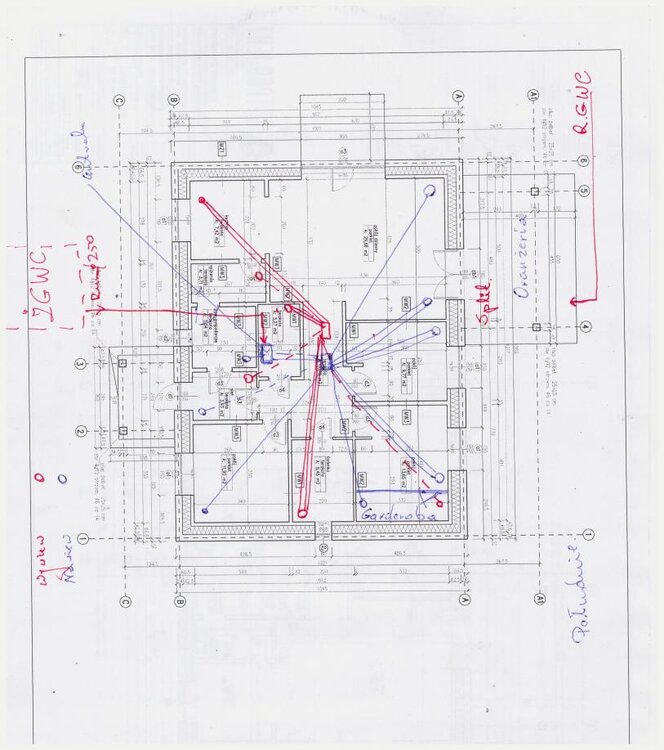

cob_ra 07.08.2016 19:38 Zgłoś naruszenie Udostępnij Napisano 7 Sierpnia 2016 (edytowane) Już wstępnie posta pisałem kilka miesięcy temu, zebrałem wszystko do kupy i w końcu chcę materiały kompletować do zrobienia roboty. Stale będą 3 osoby, może w przyszłośc dojdzie kolejne dziecko. Reku prawdopodobnie Kinetic, tak na 90%. Reszta poniżej. Proszę o sugestię: Mamy 4 punkty nawiewne: Salon-anemostat fi125mm/3x75mm (90m3)Gabinet-anemostat fi100mm/1x75mm(30m3)Sypialnia-anemostat fi125/2x75mm(60m3)Karol-anemostat fi100/1x75mm(30m3) Mamy 3 punkty wywiewne: Kuchnia-anemostat fi125/3x75mm(90m3)Łazienka –anemostat fi125/3x75mm(90m3)WC-anemostat fi100/1x75mm(30m3) Nawiew i wywiew równają się. Pow. użytkowa ok 98m2, kubatura do wentylacji ok 265m3. Sprawdzenie krotności wymian210/265 = 0,79Krotność wymian 0,79 Dobór materiałów:System opieram na rurach PE-FLEX o średnicy Ø75Rekuperator-250-300m3. Kinetic 250, vut300Anemostaty nawiewne:2x125mm2x100mm Anemostaty wywiewne2x125mm1x100mm Puszki rozprężne3szt 3x75 grubość stropu ok 27cm2szt 2x75 grubość stropu ok 27cm3szt 1x75 grubość stropu ok 27cm Rozdzielacze:Nawiewny zakładając średnicę przyłączenia do centrali 125mm-wyjście 7x75mmWywiewny zakładając średnicę przyłączenia do centrali 125mm 6x75mm Rura połączeniowa rozdzielacza z centraląCzerpnia, wyrzutnia umieszczone na szczycie północnej ściany o średnicy 125mm. Centrala umieszczona na strychu, rury poprowadzone na stropie w 30cm warstwie styropianu. Jakiej wielkości robić rozdzielacze? Planuje zlecić produkcję jednemu z forumowiczów. http://images.tinypic.pl/i/00810/87urfbd53xx5.jpg Edytowane 7 Sierpnia 2016 przez cob_ra Cytuj Odnośnik do komentarza https://forum.murator.pl/topic/185805-sam-robi%C4%99-wentylacj%C4%99/page/86/#findComment-7150796 Udostępnij na innych stronach Więcej opcji udostępniania

oszczednyGrześ 08.08.2016 09:06 Zgłoś naruszenie Udostępnij Napisano 8 Sierpnia 2016 Już wstępnie posta pisałem kilka miesięcy temu, zebrałem wszystko do kupy i w końcu chcę materiały kompletować do zrobienia roboty. Stale będą 3 osoby, może w przyszłośc dojdzie kolejne dziecko. Reku prawdopodobnie Kinetic, tak na 90%. Reszta poniżej. Proszę o sugestię: Mamy 4 punkty nawiewne: Salon-anemostat fi125mm/3x75mm (90m3) Gabinet-anemostat fi100mm/1x75mm(30m3) Sypialnia-anemostat fi125/2x75mm(60m3) Karol-anemostat fi100/1x75mm(30m3) Mamy 3 punkty wywiewne: Kuchnia-anemostat fi125/3x75mm(90m3) Łazienka –anemostat fi125/3x75mm(90m3) WC-anemostat fi100/1x75mm(30m3) Nawiew i wywiew równają się. Pow. użytkowa ok 98m2, kubatura do wentylacji ok 265m3. Sprawdzenie krotności wymian 210/265 = 0,79 Krotność wymian 0,79 Dobór materiałów: System opieram na rurach PE-FLEX o średnicy Ø75 Rekuperator-250-300m3. Kinetic 250, vut300 Anemostaty nawiewne: 2x125mm 2x100mm Anemostaty wywiewne 2x125mm 1x100mm Puszki rozprężne 3szt 3x75 grubość stropu ok 27cm 2szt 2x75 grubość stropu ok 27cm 3szt 1x75 grubość stropu ok 27cm Rozdzielacze: Nawiewny zakładając średnicę przyłączenia do centrali 125mm-wyjście 7x75mm Wywiewny zakładając średnicę przyłączenia do centrali 125mm 6x75mm Rura połączeniowa rozdzielacza z centralą Czerpnia, wyrzutnia umieszczone na szczycie północnej ściany o średnicy 125mm. Centrala umieszczona na strychu, rury poprowadzone na stropie w 30cm warstwie styropianu. Jakiej wielkości robić rozdzielacze? Planuje zlecić produkcję jednemu z forumowiczów. http://images.tinypic.pl/i/00810/87urfbd53xx5.jpg Wentylacja łazienki powinna być mocniejsza niż kuchni. Znam przypadki że ktoś nawet z forum dzwoni i pyta dlaczego gnije łazienka przy WM. Rozdzielacze zrobić takie jakie potrzeba to samo wyjdzie w czym wątpliwość? Cytuj Odnośnik do komentarza https://forum.murator.pl/topic/185805-sam-robi%C4%99-wentylacj%C4%99/page/86/#findComment-7151018 Udostępnij na innych stronach Więcej opcji udostępniania
cob_ra 08.08.2016 12:08 Zgłoś naruszenie Udostępnij Napisano 8 Sierpnia 2016 Dzięki, Czyli w łazience dać 4x75, anemostat 160? Mam otwory 150, W sumie 10mm nie problem powiększyć. W kuchni zmienić 2x75 i pozostawić 125 anemostat? Przy rozdzielaczach sugerować się jakimś wzorem do wyliczeń czy szukać skrzynek w necie i pod nie robić skrzynki z podobnymi wymiarami. Wątpliwość jakoś tak naszła sama. Dlatego pytałem. Co do rekuperatora Kinetic będzie dobrym wyjściem czy warto szukać tańszego rozwiązania? Ten reku jest wydatkiem finansowym dla nas max. Jako, że centrala będzie na strychu nieużytkowym ocieplonym sterowanie myślałem przenieść na parter, przygotowałem peszel. Cytuj Odnośnik do komentarza https://forum.murator.pl/topic/185805-sam-robi%C4%99-wentylacj%C4%99/page/86/#findComment-7151160 Udostępnij na innych stronach Więcej opcji udostępniania
oszczednyGrześ 08.08.2016 15:08 Zgłoś naruszenie Udostępnij Napisano 8 Sierpnia 2016 Dzięki, Czyli w łazience dać 4x75, anemostat 160? Mam otwory 150, W sumie 10mm nie problem powiększyć. W kuchni zmienić 2x75 i pozostawić 125 anemostat? Przy rozdzielaczach sugerować się jakimś wzorem do wyliczeń czy szukać skrzynek w necie i pod nie robić skrzynki z podobnymi wymiarami. Wątpliwość jakoś tak naszła sama. Dlatego pytałem. Co do rekuperatora Kinetic będzie dobrym wyjściem czy warto szukać tańszego rozwiązania? Ten reku jest wydatkiem finansowym dla nas max. Jako, że centrala będzie na strychu nieużytkowym ocieplonym sterowanie myślałem przenieść na parter, przygotowałem peszel. Możesz dać 2 anemostaty. W kuchni może zostać jak jest. Jeden przewód więcej na wywiewie to nie problem. Ja rozdzielacze zawsze robię takie jak mi potrzeba nie zajmuje się wzorami . Czasem są takie kombinacje że wychodzą ciekawe rozdzielacze bo inaczej się nie da. Co do kinetica to popytaj kolegę fotohobby bo on go ma, w instrukcji podają że zakres działania jest do -10'C potem ewidentnie "zwalnia" gdzieś podawał jak zachowywał się w danych temperaturach. Cytuj Odnośnik do komentarza https://forum.murator.pl/topic/185805-sam-robi%C4%99-wentylacj%C4%99/page/86/#findComment-7151228 Udostępnij na innych stronach Więcej opcji udostępniania

lukasz1006 10.08.2016 07:05 Zgłoś naruszenie Udostępnij Napisano 10 Sierpnia 2016 (edytowane) WitamCzy ilość przewodów peflex nawiewnych i wywiewnych musi być równa?Mam coś takiego.Nawiew:2x 2x75 salon 32m2 (długie odcinki) parter (1anomestat można zamknąć jak by było za sucho w zimę)sypialnia rodziców parter 2x75 13m2 (długi odcinek) parterpokój dziecko parter 1x75 parter 11m2pokój dziecko parter 1x75 parter 12m2pokój dziecko piętro 1x75 piętro 16m2gabinet piętro 1x75 11m2pralnia parter1x75 6m2garderoba parter 1x75 4m2 (anemostat można przydusić) skrzynka nawiew 12x75 fi200 wywiew:kuchnia 2x75 10m2Łazienka parter 2x75 7m2WC parter 1x75 3m2Garderoba buty parter 1x75 3m2Łazienka piętro 2x75 4m2 skrzynka wywiew 8x75 fi 200 +okap kuchenny z zaworem zwrotnym okazjonalnie wywiew na zewnątrz przez kominek dachowy fi125 Edytowane 10 Sierpnia 2016 przez lukasz1006 Cytuj Odnośnik do komentarza https://forum.murator.pl/topic/185805-sam-robi%C4%99-wentylacj%C4%99/page/86/#findComment-7152403 Udostępnij na innych stronach Więcej opcji udostępniania
oszczednyGrześ 10.08.2016 08:24 Zgłoś naruszenie Udostępnij Napisano 10 Sierpnia 2016 Witam Czy ilość przewodów peflex nawiewnych i wywiewnych musi być równa? Mam coś takiego. Nawiew: 2x 2x75 salon 32m2 (długie odcinki) parter (1anomestat można zamknąć jak by było za sucho w zimę) sypialnia rodziców parter 2x75 13m2 (długi odcinek) parter pokój dziecko parter 1x75 parter 11m2 pokój dziecko parter 1x75 parter 12m2 pokój dziecko piętro 1x75 piętro 16m2 gabinet piętro 1x75 11m2 pralnia parter1x75 6m2 garderoba parter 1x75 4m2 (anemostat można przydusić) skrzynka nawiew 12x75 fi200 wywiew: kuchnia 2x75 10m2 Łazienka parter 2x75 7m2 WC parter 1x75 3m2 Garderoba buty parter 1x75 3m2 Łazienka piętro 2x75 4m2 skrzynka wywiew 8x75 fi 200 +okap kuchenny z zaworem zwrotnym okazjonalnie wywiew na zewnątrz przez kominek dachowy fi125 Nie musi być równe, można dać na wywiewach o jeden przewód więcej. U ciebie jest tego za mało. Brakuje minimum 4 kanałów. Łazienki muszą mieć mocniejszą wentylację. Ile będzie mieszkać osób? Jaki reku? Cytuj Odnośnik do komentarza https://forum.murator.pl/topic/185805-sam-robi%C4%99-wentylacj%C4%99/page/86/#findComment-7152448 Udostępnij na innych stronach Więcej opcji udostępniania
lukasz1006 10.08.2016 08:38 Zgłoś naruszenie Udostępnij Napisano 10 Sierpnia 2016 Nie musi być równe, można dać na wywiewach o jeden przewód więcej. U ciebie jest tego za mało. Brakuje minimum 4 kanałów. Łazienki muszą mieć mocniejszą wentylację. Ile będzie mieszkać osób? Jaki reku? Aktualnie 4 osoby w przyszłości zapewne 5osób. Reku AirPack 400. Instalację już mam położoną w wylewce. W salonie położyłem podwójne przewody ze względu na odcinek najdłuższy ponad 2x24m i 2x20. Miałem zrobiony przepust w żelbecie to go obsadziłem. Skrzynki miałem peflex plastik x2. Cytuj Odnośnik do komentarza https://forum.murator.pl/topic/185805-sam-robi%C4%99-wentylacj%C4%99/page/86/#findComment-7152461 Udostępnij na innych stronach Więcej opcji udostępniania
