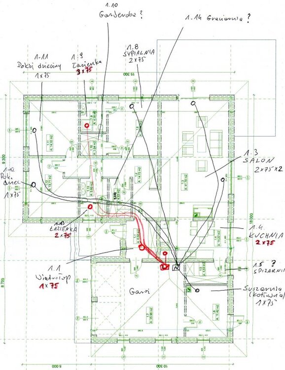

QJaw 15.09.2016 18:10 Zgłoś naruszenie Udostępnij Napisano 15 Września 2016 W Pierwotnej wersji: [ATTACH=CONFIG]367168[/ATTACH][ATTACH=CONFIG]367169[/ATTACH] Natomiast w poprawionej: Parter: Nawiewy: (łącznie 6 x75) Salon 1x75 + 2x75 pokój gościnny 1x75 przedsionek 1x75 spiżarnia 1x75 Wywiewy: (łącznie 7x75) kuchnia 3x75 toaleta 3x75 garderoba 1x75 Piętro: Nawiewy: (łącznie 4x75) sypialnia małżeńska 2x75 pokój I 1x75 pokój II 1x75 Wywiewy: (łącznie 3x75) łazienka 3x75 Całość 10 nawiewów i 10 wywiewów zastanawiam się jeszcze czy nie zamienić miejscami nawiewu z przedsionka z wywiewem z garderoby tak by świeże powietrze trafiało do garderoby natomiast usuwane było z przedsionka. Przedsionek oddzielony będzie od domu szczelnymi drzwiami więc te dwa pomieszczenia będą jak gdyby oddzielną strefą do wentylowania Anemostaty chciałem wszędzie dać równe 125 mm Pozdrawiam Michał Gdzie najkorzystniej zakupić materiały do samodzielnego montażu? Znalazłem kilka stron: http://www.ground-therm.com/wentylacja http://www.wentylacja24.pl/pl/c/System-Greenflex/278 http://peflex.pl/ http://www.alnor.com.pl/index/produkty-pl/wentylacja-domowa-flx-reku/ Wydaje mi się że dość dobre ceny są na wentylacja24. Miał ktoś z nimi jakieś doświadczenie? Cytuj Odnośnik do komentarza https://forum.murator.pl/topic/185805-sam-robi%C4%99-wentylacj%C4%99/page/90/#findComment-7174087 Udostępnij na innych stronach Więcej opcji udostępniania

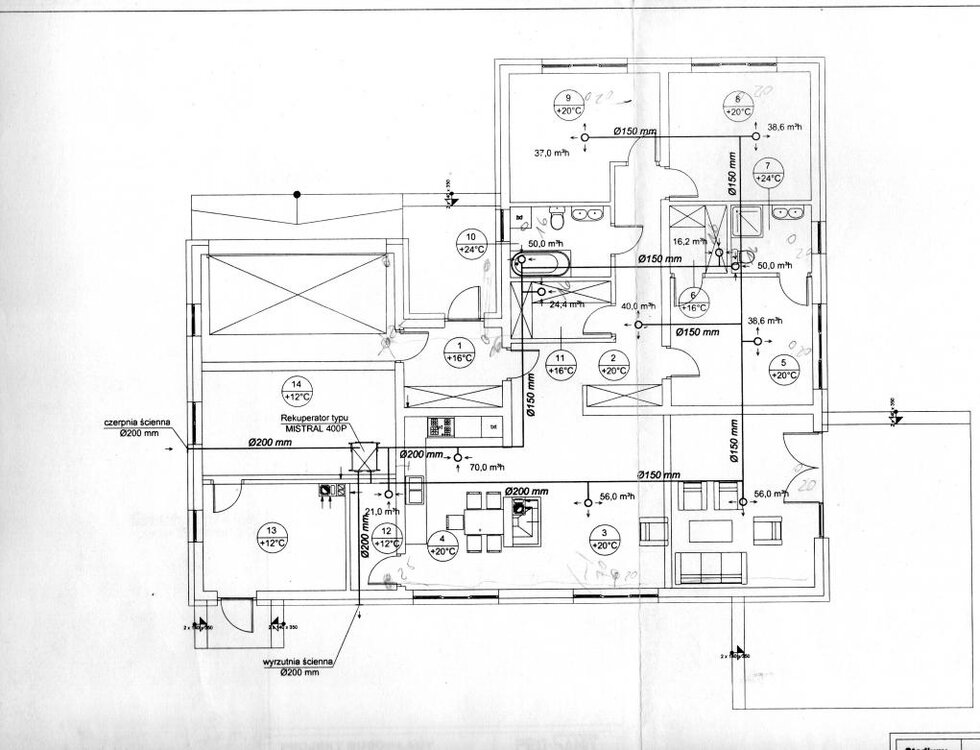

Buczi 16.09.2016 12:50 Zgłoś naruszenie Udostępnij Napisano 16 Września 2016 (edytowane) Koledzy i koleżanki... planuje sam robić wm w swoim domku jednak odpuściłem sobie własne kalkulowanie i zdecydowałem się na wykonanie projektu przez osoby trzecie. A żeby było fajniej zamówiłem dwa projekty żeby mieć jakieś porównanie. I na starcie pojawia się pierwsza różnica w obu projektach (na chwilę obecną wstępnych). W jednym strumień powietrza wynosi 260m^3/h a w drugim 350m^3/h jeśli ktoś ma chwilkę to tutaj znajdują się tabele: Która wydaje się bardziej sensowna? Edit: coś zdjęcia są jakieś małe.... http://s10.ifotos.pl/img/2png_ahseaap.png http://s5.ifotos.pl/img/1png_ahsease.png Edytowane 16 Września 2016 przez Buczi małe foto Cytuj Odnośnik do komentarza https://forum.murator.pl/topic/185805-sam-robi%C4%99-wentylacj%C4%99/page/90/#findComment-7174578 Udostępnij na innych stronach Więcej opcji udostępniania
Instaltechnic 16.09.2016 13:28 Zgłoś naruszenie Udostępnij Napisano 16 Września 2016 Bardziej bym się skłaniał przy 360/350m3/h, ale pod nią też bym się nie podpisał. Cytuj Odnośnik do komentarza https://forum.murator.pl/topic/185805-sam-robi%C4%99-wentylacj%C4%99/page/90/#findComment-7174603 Udostępnij na innych stronach Więcej opcji udostępniania
Buczi 16.09.2016 17:58 Zgłoś naruszenie Udostępnij Napisano 16 Września 2016 Bardziej bym się skłaniał przy 360/350m3/h, ale pod nią też bym się nie podpisał. Dlaczego? Sądzisz że to zbyt mało? Cytuj Odnośnik do komentarza https://forum.murator.pl/topic/185805-sam-robi%C4%99-wentylacj%C4%99/page/90/#findComment-7174719 Udostępnij na innych stronach Więcej opcji udostępniania
oszczednyGrześ 17.09.2016 08:11 Zgłoś naruszenie Udostępnij Napisano 17 Września 2016 Dlaczego? Sądzisz że to zbyt mało? To jest projekt i założenia pod kubaturę. Ale należy pamiętać że wentylacja jest dla ludzi. Gdybyśmy zimą puścili 350 czy 260m3/h to powietrze w domu byłoby suche jak pieprz i nie do zniesienia. Podam przykład może swój. Mam 5 osób w domu i zimą reku przez znakomitą większość czasu jedzie na 100m3/h i wilgotność jest w zakresie 40%. Pomyśl jak rzuciłbym 260 lub 350!? Ja do tych projektów kubaturowych podchodzę tak że one być muszą jako podkładka natomiast życie jest życiem i każdy może wentylację ustawić pod siebie. Takie przeliczenia kubaturowe to stosować można przy przemysłówkach a nie w domach. Jak wentylacja zrobiona jest dobrze na skrzynkach rozdzielaczowych to jest ona w zasadzie samoregulująca i nie potrzeba żadnych śmiesznych pomiarów. Szczerze to jeszcze nie widziałem dobrze zrobionego projektu wm. Aha, do garderoby wywiewu bym nie dał... nie chcesz chyba zepsutym powietrzem przez ubrania przeciągać. Cytuj Odnośnik do komentarza https://forum.murator.pl/topic/185805-sam-robi%C4%99-wentylacj%C4%99/page/90/#findComment-7174886 Udostępnij na innych stronach Więcej opcji udostępniania

majster007 18.09.2016 18:13 Zgłoś naruszenie Udostępnij Napisano 18 Września 2016 Możesz dokładnie rozpisać pomieszczenia poszczególne gdzie planujesz wentylację i podać to w takiej wersji np. : Łazienka 3x75mm Pokój 1x75mm itd....? Wywiewy: Łazienka 2x75 Łazienka 2 2x75 Sień 1x75 Kuchnia 1x75 + okap Pom.gospodarcze 1x 75 Nawiew: Pokoj2 1x75 Sypialnia 2x75 Pokój 3 1x75 Salon 2x75 Pomieszczenie gospodarcze nie jest ogrzewane, będzie tam pompa ciepła. Cytuj Odnośnik do komentarza https://forum.murator.pl/topic/185805-sam-robi%C4%99-wentylacj%C4%99/page/90/#findComment-7175626 Udostępnij na innych stronach Więcej opcji udostępniania
majster007 18.09.2016 18:16 Zgłoś naruszenie Udostępnij Napisano 18 Września 2016 W 2 łazienkach są prysznice i w łazienkach są już umieszczone kanały 2x75mm gdyż sufity na gotowi już są zrobione i nie da się nic zmienić... Cytuj Odnośnik do komentarza https://forum.murator.pl/topic/185805-sam-robi%C4%99-wentylacj%C4%99/page/90/#findComment-7175631 Udostępnij na innych stronach Więcej opcji udostępniania
