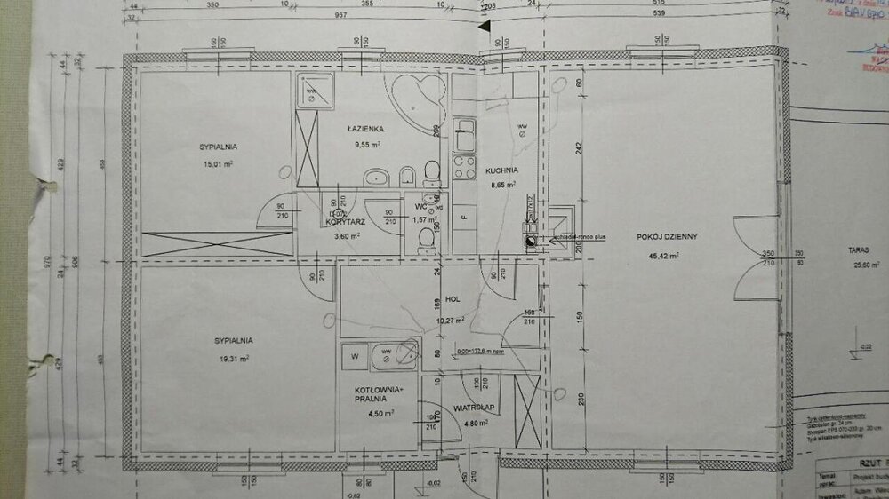

cezary.pl 12.11.2016 23:18 Zgłoś naruszenie Udostępnij Napisano 12 Listopada 2016 Czy są przeciwwskazania przy realizacji WM do montowania jednego centralnego nawiewu w holu i wywiewów ze wszystkich innych pomieszczeń? Parterówka. Na planie: korytarz, hol, wiatrołap, pokój dzienny i kuchnia, to praktycznie jedno pomieszczenie. Drzwi z kuchni do holu zawsze zamknięte (samozamykacz). Kuchnia otwarta na pokój dzienny. Korci mnie, aby zrealizować wentylację strefy dziennej poprzez przewymiarowane wyciągi w kuchni. Powietrze wpada z holu do pokoju dziennego i wywiewane jest w kuchni. Reszta pomieszczeń wyciągi. Pozdrawiam Cezary Cytuj Odnośnik do komentarza https://forum.murator.pl/topic/185805-sam-robi%C4%99-wentylacj%C4%99/page/97/#findComment-7223410 Udostępnij na innych stronach Więcej opcji udostępniania
miloszenko 13.11.2016 08:28 Zgłoś naruszenie Udostępnij Napisano 13 Listopada 2016 Czy są przeciwwskazania przy realizacji WM do montowania jednego centralnego nawiewu w holu i wywiewów ze wszystkich innych pomieszczeń? Parterówka. [ATTACH=CONFIG]372856[/ATTACH] Na planie: korytarz, hol, wiatrołap, pokój dzienny i kuchnia, to praktycznie jedno pomieszczenie. Drzwi z kuchni do holu zawsze zamknięte (samozamykacz). Kuchnia otwarta na pokój dzienny. Korci mnie, aby zrealizować wentylację strefy dziennej poprzez przewymiarowane wyciągi w kuchni. Powietrze wpada z holu do pokoju dziennego i wywiewane jest w kuchni. Reszta pomieszczeń wyciągi. Pozdrawiam Cezary To już nie będzie typowa WM. Ja mam centralny nawiew ale na poddaszu ( 2 piętra) i niestety jak się tam przechodzi to jest odczuwalnie chłodniej. Poza tym, zastanów się jak w taki sposób zapewnić odpowiednią ilość świeżego powietrza tam, gdzie są np. 2 osoby i zamknięte drzwi a do innych pomieszczeń drzwi otwarte... Cytuj Odnośnik do komentarza https://forum.murator.pl/topic/185805-sam-robi%C4%99-wentylacj%C4%99/page/97/#findComment-7223447 Udostępnij na innych stronach Więcej opcji udostępniania
cezary.pl 13.11.2016 12:44 Zgłoś naruszenie Udostępnij Napisano 13 Listopada 2016 Poza tym, zastanów się jak w taki sposób zapewnić odpowiednią ilość świeżego powietrza tam, gdzie są np. 2 osoby i zamknięte drzwi a do innych pomieszczeń drzwi otwarte... Mam rozwiązanie, co prawda skrytykowane przez adam_mk. Planuję rozdzielić wywiewy na strefy dzienną i nocną poprzez trójnik z przepustnicą sterowaną czasówką. Czyli salon, kuchnia. albo sypialnie. W łazience anemostat wywiewny higrosterowalny w WC zwykły. W domu, w którym mieszkam, w sypialni mam wywiew i jest bardzo komfortowo. Chciałbym w nowym domu tak samo. Pozdrawiam Cezary 500 Cytuj Odnośnik do komentarza https://forum.murator.pl/topic/185805-sam-robi%C4%99-wentylacj%C4%99/page/97/#findComment-7223586 Udostępnij na innych stronach Więcej opcji udostępniania
oszczednyGrześ 13.11.2016 12:55 Zgłoś naruszenie Udostępnij Napisano 13 Listopada 2016 Mam rozwiązanie, co prawda skrytykowane przez adam_mk. Planuję rozdzielić wywiewy na strefy dzienną i nocną poprzez trójnik z przepustnicą sterowaną czasówką. Czyli salon, kuchnia. albo sypialnie. W łazience anemostat wywiewny higrosterowalny w WC zwykły. W domu, w którym mieszkam, w sypialni mam wywiew i jest bardzo komfortowo. Chciałbym w nowym domu tak samo. Pozdrawiam Cezary 500 Nie wiem co chcesz osiągnąć. Jeżeli chodzi o wentylację mechaniczną to zasada jest prosta. Nawiewamy do pomieszczeń czystych (pokoje) wywiewamy z brudnych (łazienki, kuchnie). Nie robi się wyciągów w pokojach ani nawiewów w korytarzach czy nawet wywiewów. Czemu chcesz zrobić to wszystko jakoś dziwnie? Cytuj Odnośnik do komentarza https://forum.murator.pl/topic/185805-sam-robi%C4%99-wentylacj%C4%99/page/97/#findComment-7223596 Udostępnij na innych stronach Więcej opcji udostępniania
cezary.pl 13.11.2016 14:19 Zgłoś naruszenie Udostępnij Napisano 13 Listopada 2016 Nie wiem co chcesz osiągnąć. Jeżeli chodzi o wentylację mechaniczną to zasada jest prosta. Nawiewamy do pomieszczeń czystych (pokoje) wywiewamy z brudnych (łazienki, kuchnie). Nie robi się wyciągów w pokojach ani nawiewów w korytarzach czy nawet wywiewów. Czemu chcesz zrobić to wszystko jakoś dziwnie? Chcę mieć wywiewy w sypialniach, to jedyny powód takiego planu. Wiem że robi się wywiewy w brudnych, wilgotnych pomieszczeniach, a nawiewy w czystych, ale czy są jakieś racjonalne przeciwwskazania do mojej koncepcji? Jeśli mnie przekonacie że jestem w mylnym błędzie, to zrobię po staremu. Pozdrawiam Cezary Cytuj Odnośnik do komentarza https://forum.murator.pl/topic/185805-sam-robi%C4%99-wentylacj%C4%99/page/97/#findComment-7223646 Udostępnij na innych stronach Więcej opcji udostępniania
plusfoto 13.11.2016 17:04 Zgłoś naruszenie Udostępnij Napisano 13 Listopada 2016 (edytowane) Jak lubisz w sypialni wąchać zapachy z kibelka ze zdwojoną siłą lub nie przeszkadza ci zapach dopiero co zdjętych butów po całodniowej wędrówce zamiast powiewu świeżego powietrza to czemu nie. Edytowane 13 Listopada 2016 przez plusfoto Cytuj Odnośnik do komentarza https://forum.murator.pl/topic/185805-sam-robi%C4%99-wentylacj%C4%99/page/97/#findComment-7223729 Udostępnij na innych stronach Więcej opcji udostępniania
