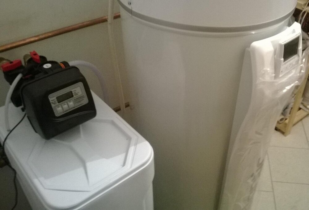

Do cwu -
[ATTACH=CONFIG]263226[/ATTACH] Dwie pompy ciepła i full komfort przy większej efektywności za mniejszą kasę i jest chłodzenie.

Jak rozumiem masz glownie "dmuchane" ogrzewanie. To z komfortem ma niewiele wspolnego. Do tego nie ma sensu w takim przypadku korzystanie z pradu dwutaryfowego, czyli mamy 2x drozsza energie do napedu calosci. Ta pompa do CWU tez jak dziala, to ze swoja moca nie da rady nagrzac w tanim pradzie. Pewnie ponizej -7*C wogole przechodzi na grzalki (jesli to wysoki model, bo tanie znacznie wczesniej).
Chlodzenie kanalowka, to "fajna" sprawa, ale pod warunkiem, ze wyda sie kase na regularne odgrzybienie calosci. Inaczej mamy smrod i legionelle gratis.
Pomyslec, ze gruntowka+klima zapewne znacznie wiekszy komfort za polowe kosztow eksploatacji i podobny koszt instalacji. :)
