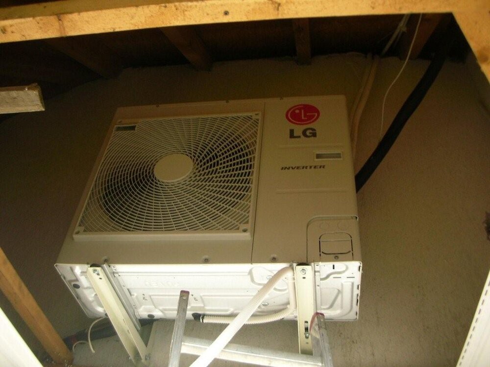

Dom 280m2 z 1993 r - ogrzewany gazem - rachunki 1000zł zimą. Wentylacja grawitacyjna - "kratki" w każdym pomieszczeniu. Instalacja do DGP z kominka w ścianach - kominek nigdy nie zbudowany.
1- Uszczelnienie domu - wpuszczenie w kanały WG nawiewwów i wywiewów do reku na strychu
- Tej zimy gazowe CO się nie załączyło - najzimniejszy miesiąc - wyszedł 360zł
