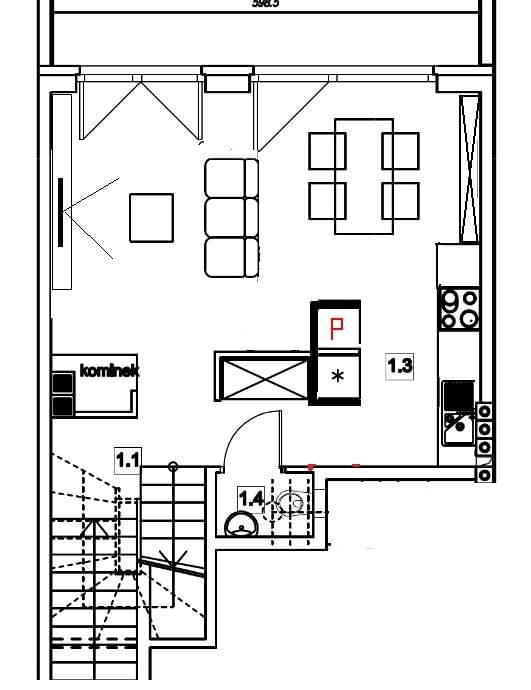

banan1 10.01.2014 12:18 Zgłoś naruszenie Udostępnij Napisano 10 Stycznia 2014 Wcześniej tylko podczytywałam, teraz zwracam się z prośbą. Rozkład na rzucie jest propozycją developera. Ścianek na szafę i lodówkę nie ma jeszcze i nie muszą być. Wymiary całości ok 6 x 5metrów 1. Myślimy aby zostawić miejsce na szafę i lodówkę tak jak zaproponowano i zastanawiamy się czy dorzucić szafę (wrysowana na czerwono) - zawsze to dodatkowe miejsce do przechowywania, ale czy bez niej układ nie jest ciekawszy? 2. W salonie nie ma miejsca na telewizor. Jak to rozwiązać, by się znalazło? Fotela nie planujemy mieć. Tylko sofę i stolik kawowy. Stół z krzesłami planowaliśmy przesunąć odrobinę w lewo (bardziej w głąb pokoju) by na ścianie prostopadłej do stołu zmieścić regał na książki. Z góry dziękuję za dobre rady. Jeśli ktoś patrząc na ten rzut ma wizję wystroju, to też z miłą chęcią przyjmiemy wszelkie dobre rady. Okna są na stronę południową. Cytuj Odnośnik do komentarza https://forum.murator.pl/topic/186332-salon-z-jadalni%C4%85-i-aneksem-30-m2/ Udostępnij na innych stronach Więcej opcji udostępniania
kinka 10.01.2014 17:09 Zgłoś naruszenie Udostępnij Napisano 10 Stycznia 2014 Może tak:http://imageshack.com/a/img36/3148/ppl8.jpg Cytuj Odnośnik do komentarza https://forum.murator.pl/topic/186332-salon-z-jadalni%C4%85-i-aneksem-30-m2/#findComment-6273007 Udostępnij na innych stronach Więcej opcji udostępniania
Elfir 10.01.2014 18:22 Zgłoś naruszenie Udostępnij Napisano 10 Stycznia 2014 A ja bym proponowała wejście do kuchni z ominięciem salonu: http://images65.fotosik.pl/542/d1ef01aa9ada3943.jpg Cytuj Odnośnik do komentarza https://forum.murator.pl/topic/186332-salon-z-jadalni%C4%85-i-aneksem-30-m2/#findComment-6273067 Udostępnij na innych stronach Więcej opcji udostępniania
