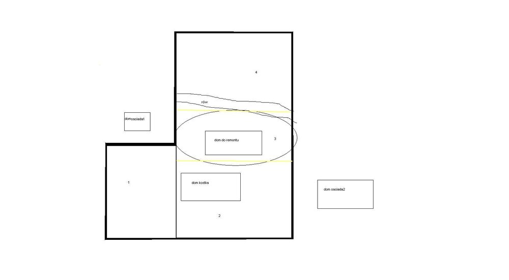

Barth3z 08.02.2014 08:59 Zgłoś naruszenie Udostępnij Napisano 8 Lutego 2014 witam wszystkich. chciałbym w miejscu starego domu który ma 60 może więcej lat zbudować dom prawie pasywny o niskim zapotrzebowaniu na ogrzewanie domu i cwu, czyli tani w eksploatacji i mam nadzieję że jego koszt nie będzie masakryczny. czy uważacie że taki dom da się zbudować i ma to sens ekonomiczny czy lepiej o tym nie myśleć? pozdrawiam Ciężko cokolwiek powiedzieć bez poznania szczegółów. Jaka bryła, jaka konstrukcja itp. Zdjęcia by ułatwiły. Cytuj Odnośnik do komentarza https://forum.murator.pl/topic/187329-dom-prawie-pasywny/#findComment-6321343 Udostępnij na innych stronach Więcej opcji udostępniania
kamilb1987b 08.02.2014 11:46 Autor Zgłoś naruszenie Udostępnij Napisano 8 Lutego 2014 sukcesywnie będę się starać pisać jak to wygląda i co bym chciał zrobić Cytuj Odnośnik do komentarza https://forum.murator.pl/topic/187329-dom-prawie-pasywny/#findComment-6321509 Udostępnij na innych stronach Więcej opcji udostępniania

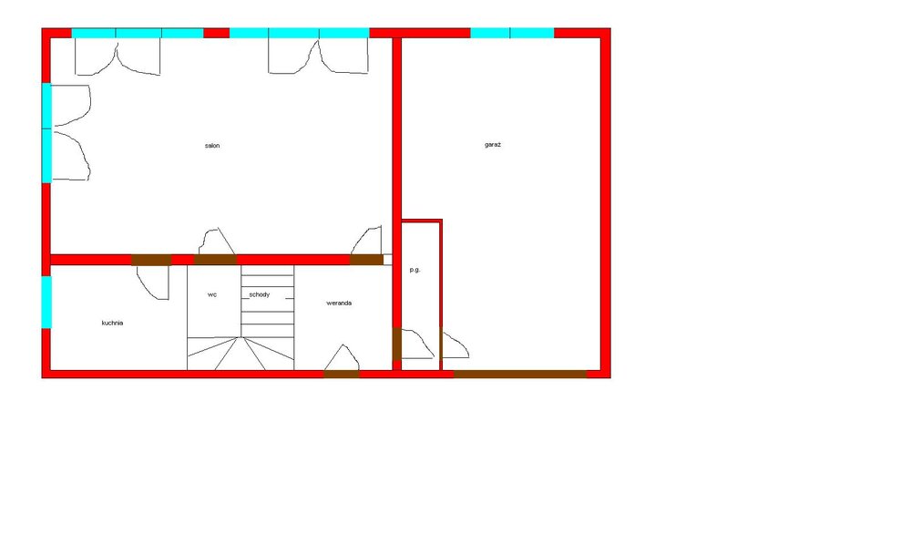

kamilb1987b 08.02.2014 12:56 Autor Zgłoś naruszenie Udostępnij Napisano 8 Lutego 2014 w środku planuje taki układ na parterze: wydaje mi się praktyczniejszy. chciałbym dać maksymalne przeszklenie w salonie czyli większe niż to na zdjęciu ale nie wiem czy jest taka potrzeba. jeżeli w domu prawie pasywnym musi być maksymalne przeszklenie to je dam. bryła domu będzie możliwie jak najprostsza i dach dwuspadowy. nie zależy mi na jak najpiękniejszym wyglądzie domu bo i tak nie będzie zbyt dobrze go widać ze względu na takie położenie Cytuj Odnośnik do komentarza https://forum.murator.pl/topic/187329-dom-prawie-pasywny/#findComment-6321576 Udostępnij na innych stronach Więcej opcji udostępniania
