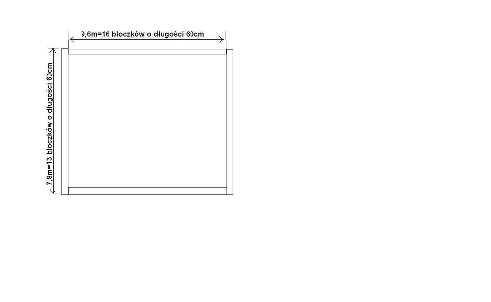

מרכבה 19.03.2014 23:32 Zgłoś naruszenie Udostępnij Napisano 19 Marca 2014 Może źle próbuję trafić do Ciebie ... w sprawię projektowania proszę o poradzenie czy mogę tak to zrobic ogólne założenia są poprawne, tylko czy pomyślałeś nad wejściem np do łazienki z salonu, wypadało by inaczej wchodzi do niej. Może źle się wyraziłem z tymi źródłami, ale szukaj takich gdzie możesz coś sobaczyć, a potem przeczytać. Solar heating, pasiv windos ... itp . ogólnie google i hasło i grafika ... i wertujesz, wertujesz. Cytuj Odnośnik do komentarza Udostępnij na innych stronach Więcej opcji udostępniania
