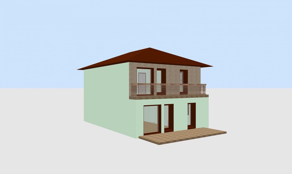

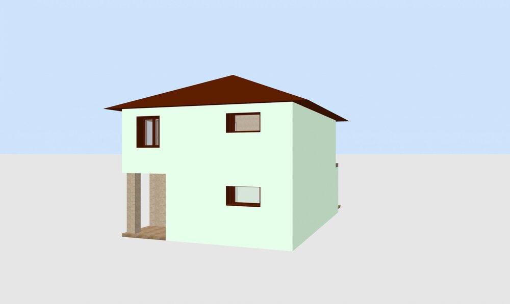

kamilb1987b 10.12.2015 18:27 Autor Zgłoś naruszenie Udostępnij Napisano 10 Grudnia 2015 Wpadłem jeszcze na pomysł aby zlikwidować okna od zachodu czyli z parteru z salonu drzwi balkonowe usunę, na piętrzy z klatki schodowej też usunę okno a z łazienki przesunę je na ścianę północną ale dam mniejsze czyli takie jak w pom.gosp. Dzięki temu będę mógł przybliżyć dom bardziej do granicy na 3m a nie 4m a dzięki temu bardziej odsunę się od drogi dojazdowej sąsiada do jego domu. Bez tych okien jakoś się obejdzie ale tak sobie myślę aby zrobić taki myk aby zrobić te okna a potem jakoś je jakby zakamuflować by odbiór mógł go odebrać a potem usunę kamuflaż i okienka normalnie sobie będą. Cytuj Odnośnik do komentarza https://forum.murator.pl/topic/187329-dom-prawie-pasywny/page/107/#findComment-6983057 Udostępnij na innych stronach Więcej opcji udostępniania
fotohobby 10.12.2015 18:31 Zgłoś naruszenie Udostępnij Napisano 10 Grudnia 2015 Nie ma czegoś takiego, jak "odbiór" w budownictwie indywidualnym. Co na to Twój kierownik budowy ? W koncu to on potwierdza, ze dom zbudowano: zgodnie z projektem Pomysł godny tego z rodzina zastępcza w pasywniaku Cytuj Odnośnik do komentarza https://forum.murator.pl/topic/187329-dom-prawie-pasywny/page/107/#findComment-6983058 Udostępnij na innych stronach Więcej opcji udostępniania

kamilb1987b 10.12.2015 19:09 Autor Zgłoś naruszenie Udostępnij Napisano 10 Grudnia 2015 Nie ma czegoś takiego, jak "odbiór" w budownictwie indywidualnym. Co na to Twój kierownik budowy ? W koncu to on potwierdza, ze dom zbudowano: zgodnie z projektem Pomysł godny tego z rodzina zastępcza w pasywniaku Słyszałem że jak dom jest już gotowy do zamieszkania to musi być jego odbiór i wtedy sprawdzają czy wszystko jest ok i dają decyzję czy można mieszkać czy nie. Czyli nie ma czegoś takiego? Co na to kierbud? Nie wiem, takie rzeczy idzie załatwić jak się znajdzie kogoś kto przymknie oko na drobnostki. Ostatecznie jeżeli się nie zgodzi to przygotuję otwór z nadprożami itd a potem to zamuruje i tyle aby widział ze jest zamurowane. Najwyżej jak będę mieszkał to sobie zrobię dziurę na okno bo już będzie gotowe nadproże i nie będę musiał z tym kombinować. Widzę że leży Ci na sercu pomysł z rodziną zastępczą. O tym i tak kiedyś myślałem jak planowałem samogrzejnego pasywniaka z 50cm styropianu na ścianach z silki ale nie po to aby grzali mi dom tylko po to aby samemu potem w tym domu nie zostać gdy dzieci odfruną. Żeby nie było wątpliwości, nie jestem jakimś wielce uczuciowym człowiekiem który kocha mieć dużą gromadę dzieci itp. Tak jak pisałem to myślę o rodzinie zastępczej a nie adopcji a to chyba jest znacząca różnica. Ja na to patrzę jako korzyści obustronne. Ktoś pomyśli że nie mam serca lub jestem nienormalny, trudno. Może i trochę prawdy w tym jest ale co w tym złego? Nie piję jakoś nałogowo, nie palę, uczciwie pracuje i płace podatki. Mam dwójkę swoich dzieci czyli można powiedzieć że owocne życie i nie zmarnowane. Jest pełno takich ludzi co nie chce mieć dzieci i przez to wszyscy będziemy ponosić konsekwencję za kilka lat gdy coraz bardziej będzie problemem wypłacanie emerytur bo w przeliczeniu na jednego emeryta będzie coraz mniej pracujących. Ja spełniłem minimalną normę czyli dwójkę dzieci i może za 5lat zrobię sobie trzecie, dodatkowo jak będę miał możliwość to zostanę rodziną zastępczą więc co w tym złego? Cytuj Odnośnik do komentarza https://forum.murator.pl/topic/187329-dom-prawie-pasywny/page/107/#findComment-6983090 Udostępnij na innych stronach Więcej opcji udostępniania
fotohobby 10.12.2015 19:19 Zgłoś naruszenie Udostępnij Napisano 10 Grudnia 2015 Słyszałem że jak dom jest już gotowy do zamieszkania to musi być jego odbiór i wtedy sprawdzają czy wszystko jest ok i dają decyzję czy można mieszkać czy nie. Czyli nie ma czegoś takiego? Co na to kierbud? Nie wiem, takie rzeczy idzie załatwić jak się znajdzie kogoś kto przymknie oko na drobnostki. Ostatecznie jeżeli się nie zgodzi to przygotuję otwór z nadprożami itd a potem to zamuruje i tyle aby widział ze jest zamurowane. Najwyżej jak będę mieszkał to sobie zrobię dziurę na okno bo już będzie gotowe nadproże i nie będę musiał z tym kombinować. Jakie Ty masz pomyśły, aż zęby bolą.... Po pierwsze, jak w projekcie bedzie, ze MASZ okna od północy, a NIE MASZ od zachodu, to nawet, jak sobie przygotujesz nadproża od zachodu, to te okna od północy MUSZĄ BYĆ. rozumiem, że po zamieszkaniu, będziesz je wyrywał z elewacji północnej, wywalał bloczki z zachodniej, wycinał dziurę w styropianie, siatce, kleju i na powrót montował te okna, tym razem od zachodu ? A od północy zamurowywał, robił elewację i tynkował od środka.... I wystarczy jakiś "życzliwy" ktory doniesie, komu trzeba i będziesz robił wszystko na powrót ? Cytuj Odnośnik do komentarza https://forum.murator.pl/topic/187329-dom-prawie-pasywny/page/107/#findComment-6983097 Udostępnij na innych stronach Więcej opcji udostępniania
kamilb1987b 10.12.2015 20:18 Autor Zgłoś naruszenie Udostępnij Napisano 10 Grudnia 2015 Jakie Ty masz pomyśły, aż zęby bolą.... Po pierwsze, jak w projekcie bedzie, ze MASZ okna od północy, a NIE MASZ od zachodu, to nawet, jak sobie przygotujesz nadproża od zachodu, to te okna od północy MUSZĄ BYĆ. rozumiem, że po zamieszkaniu, będziesz je wyrywał z elewacji północnej, wywalał bloczki z zachodniej, wycinał dziurę w styropianie, siatce, kleju i na powrót montował te okna, tym razem od zachodu ? A od północy zamurowywał, robił elewację i tynkował od środka.... I wystarczy jakiś "życzliwy" ktory doniesie, komu trzeba i będziesz robił wszystko na powrót ? W łazience okno mogę zamienić na stronę północną i tak może zostać więc co niby mam zamurowywać? Co do tamtych okien to myślę raczej o tym że można byłoby przykładowo po rozłożeniu siatki w oknach zachodnich ich nie wyciąć tylko potem przykryć tynkiem, od środka też można byłoby siatkę przykleić przed tynkami lub jakoś inaczej to obmyślić aby było dobrze. Jedyne okna od zachodu jakie by były to na klatkę schodową i w rogu od strony salonu a to nikomu by nie przeszkadzało i nikt nawet by o tym nie wiedział a po czasie sam bym o tym pewnie zapomniał. A jak będę miał pecha i ktoś się pokapuje to wtedy zaś zasłonie lub zamuruję ale raczej wątpię aby do tego doszło. Zawsze mogę nie robić tych okien bo bez nich się obejdzie ale dziwnie łyso wygląda taka ściana ale północna nie tak najgorzej a nawet okno w łazience dodaje jej trochę jakiegoś uroku Cytuj Odnośnik do komentarza https://forum.murator.pl/topic/187329-dom-prawie-pasywny/page/107/#findComment-6983144 Udostępnij na innych stronach Więcej opcji udostępniania
fotohobby 10.12.2015 20:23 Zgłoś naruszenie Udostępnij Napisano 10 Grudnia 2015 Który inżynier budownictwa, dla marnych 2000zł, rozciągniętych na dwa lata będzie ryzykował konsekwencjami zawodowymi za to, że POŚWIADCZYŁ NIEPRAWDĘ ? Cytuj Odnośnik do komentarza https://forum.murator.pl/topic/187329-dom-prawie-pasywny/page/107/#findComment-6983153 Udostępnij na innych stronach Więcej opcji udostępniania
