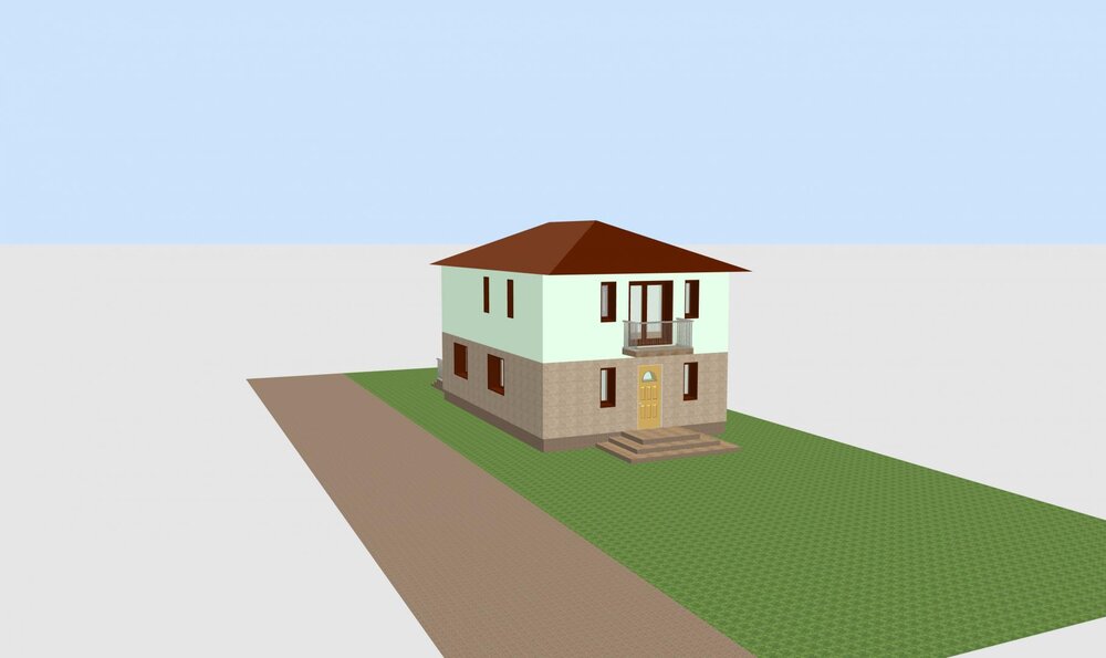

kamilb1987b 12.12.2015 23:21 Autor Zgłoś naruszenie Udostępnij Napisano 12 Grudnia 2015 Dobrze tydzień nie minął i już mam inny pomysł. Na podstawie projektu eden rysowałem swój nowy projekt. Tamten ma wewnątrz szerokość 6,4m a ja rysowałem na 6,5m. Od razu szerokość w salonie dałem 4,25m i wewnętrzna nośna na schody. Zabieg schodów narysowałem na 1m bo taki się tam sensowny może zmieścić. Schody z drugiej strony wymyśliłem że też zrobię z kolejną wewnętrzną ścianą nośną a to mi pozwoli w fajny sposób rozłożyć belki stropowe aby było prościej z punktem podparcia. Oddzieliłem też trochę kuchnię od salonu ścianą wewnętrzną nośną bo mi się tak bardziej podoba. Łazienkę też poszerzyłem aby się prysznic zmieścił dodatkowo a wiatrołap na funkcjonalności nie stracił. I wyszło mi takie cudo Cytuj Odnośnik do komentarza Udostępnij na innych stronach Więcej opcji udostępniania
kamilb1987b 12.12.2015 23:32 Autor Zgłoś naruszenie Udostępnij Napisano 12 Grudnia 2015 Piętro całe się zmieniło oraz poszedłem w pełne piętro bez skosów ale je ewentualnie też można zrobić zamiennie. Sypialnie dałem sobie od północy aby od południa zrobić dwa pokoje dla dzieci Wszystkie pokoje będą miały balkony, nie wiem czy będą one z konstrukcji stropu wyciągnięte czy na osobnej drewnianej konstrukcji je zrobię. Policzę dla tego projektu OZC i się zobaczy co wyjdzie. Kolega tomasz ma balkony z konstrukcji ale ocieplone z każdej strony i mostek ma minimalny który aż tak bardzo nie pogarsza wyniku więc mam nadzieję że i mi nie pogorszy. Z sypialni będę miał dojście do garderoby oraz osobnej można powiedzieć łazienki małżeńskiej. Nie planowałem jej ale jedna duża jest bardzo duża i myślę że bez problemu taka opcja może być. Parę tysięcy więcej to będzie kosztować ale myślę że warto skoro jest możliwość. Cytuj Odnośnik do komentarza Udostępnij na innych stronach Więcej opcji udostępniania
kamilb1987b 12.12.2015 23:45 Autor Zgłoś naruszenie Udostępnij Napisano 12 Grudnia 2015 Łącznie parter i piętro ma niecałe 129m2 powierzchni ale ma prostszą formę którą też da się ładnie wykonać tak jak widać na ostatniej wizualizacji to od zachodu nie będę robił okien i dzięki temu przybliżę się do granicy na 3m a przez to zwiększę dystans do drogi dojazdowej sąsiada na 2,5m więc dość fajna odległość która pozwoli na zrobienie jakiegoś płotu czy ogrodzenia od tej drogi. Dla przypomnienia to jest droga przez służebność przejazdu więc do niej nie muszę zachowywać jakiś specjalnych odległości ale jak da się więcej zrobić to lepiej bo mogę postawić sobie ogrodzenie, zasadzić tuje i po paru latach fajnie zarośnie że nawet jak sąsiad przyjedzie sobie do domu to nie będę musiał go specjalnie oglądać. Jest to dla mnie ważna sprawa jeżeli da się to zrobić a wiem że się da. Jeszcze się upewnię w środę bo wtedy pojadę do geodety i zapytam czy będzie widział jakieś przeciwwskazania na taki podział działki jaki chcę i jak powie że tak może być to będę pomału szedł w tym kierunku aby ten podział zrobić. Nie śpieszy mi się ale z tego co czytałem u innych forumowiczów to akcje z działką zanim będzie formalnie własnością potrafią trwać nawet parę lat więc dla świętego spokoju zacznę po trochu działać. Wiecie może czy od tej strony zachodniej mogę dać jakieś okno typu luksfera czy coś takiego przez które nie muszę mieć 4m odległości od granicy a te 3m dalej się łapie? Na schody takie coś bym chciał sobie dać jeżeli jest taka opcja abym nie musiał wiecznie zapalać światła jak będę chciał na piętro wyjść. Okno w kuchni zrobię tak że doświetli hol i trochę schody ale mimo to chciałbym mieć coś jeszcze je doświetlające. Jak to mogę obejść? Cytuj Odnośnik do komentarza Udostępnij na innych stronach Więcej opcji udostępniania
fotohobby 13.12.2015 08:48 Zgłoś naruszenie Udostępnij Napisano 13 Grudnia 2015 Lukswerę możesz. Tylko najpierw zobacz, jakie ma U Cytuj Odnośnik do komentarza Udostępnij na innych stronach Więcej opcji udostępniania
kamilb1987b 13.12.2015 09:41 Autor Zgłoś naruszenie Udostępnij Napisano 13 Grudnia 2015 Lukswerę możesz. Tylko najpierw zobacz, jakie ma U Raczej wersji energooszczędnej w U tego typu luksfer nie ma. Ale jak będzie to jakiś 1m2 otworu i nawet z kiepskim U to chyba aż tak bardzo nie zaszkodzi? Cytuj Odnośnik do komentarza Udostępnij na innych stronach Więcej opcji udostępniania
