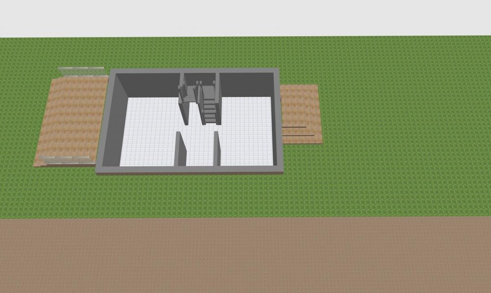

kamilb1987b 19.12.2015 09:30 Autor Zgłoś naruszenie Udostępnij Napisano 19 Grudnia 2015 Zrobiłem sobie rzut boczny domku z piwnicą i dodałem kolor Cytuj Odnośnik do komentarza https://forum.murator.pl/topic/187329-dom-prawie-pasywny/page/109/#findComment-6989949 Udostępnij na innych stronach Więcej opcji udostępniania

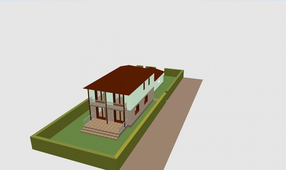

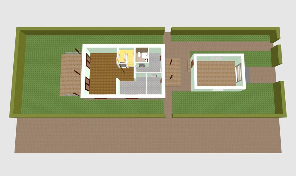

kamilb1987b 25.12.2015 10:27 Autor Zgłoś naruszenie Udostępnij Napisano 25 Grudnia 2015 W wizualizacji dorobiłem sobie jeszcze garaż, żywopłot i ścieżki aby zobaczyć jak to się będzie kształtować. Cytuj Odnośnik do komentarza https://forum.murator.pl/topic/187329-dom-prawie-pasywny/page/109/#findComment-6993125 Udostępnij na innych stronach Więcej opcji udostępniania
kamilb1987b 25.12.2015 10:48 Autor Zgłoś naruszenie Udostępnij Napisano 25 Grudnia 2015 i jeszcze taki podgląd żywopłot planuję aby urósł na 2m-2,5m i stanowił dobry mur. Ponoć żywopłoty chronią przed wiatrami dość dobrze to przy okazji jakaś korzyść energetyczna dla domu. Cytuj Odnośnik do komentarza https://forum.murator.pl/topic/187329-dom-prawie-pasywny/page/109/#findComment-6993128 Udostępnij na innych stronach Więcej opcji udostępniania
