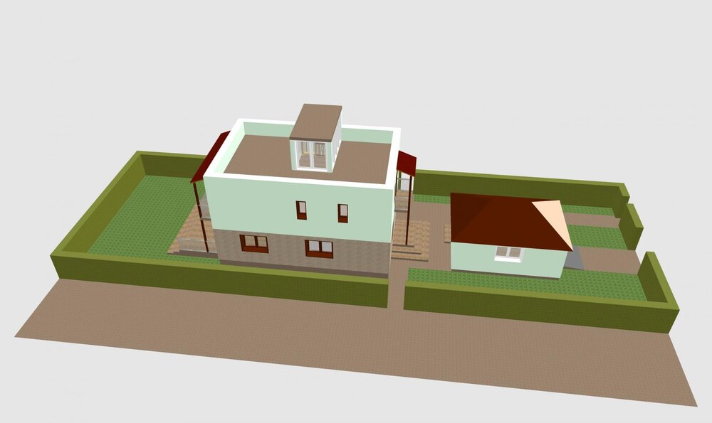

kamilb1987b 25.12.2015 11:05 Autor Zgłoś naruszenie Udostępnij Napisano 25 Grudnia 2015 a tak by się to prezentowało z garażem Cytuj Odnośnik do komentarza Udostępnij na innych stronach Więcej opcji udostępniania

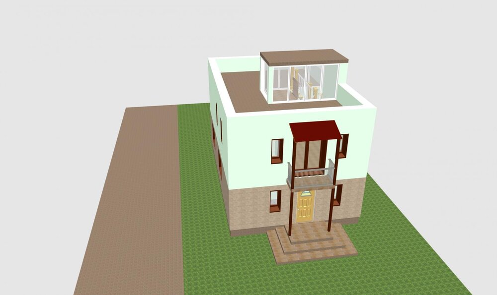

kamilb1987b 25.12.2015 11:22 Autor Zgłoś naruszenie Udostępnij Napisano 25 Grudnia 2015 Od strony drogi tak się prezentują obie wersje lepiej na zdjęciach wygląda dom z zwykłym dachem ale ciężko w tym programie jest zrobić ładnie wyglądający dach płaski bo nie ma takich możliwości więc może temu nie wygląda to zbyt okazjonalnie na pierwszy rzut oka. Żonie się nie podoba z płaskim dachem ale może lepsza wizualizacja bardziej by do niej przemówiła a jak nie przemówi to zostanie dach czterospadowy. Mnie najbardziej interesuje aby był ten żywopłot dość wysoki by w ten sposób odgrodzić się od sąsiada i teściowej. Ponoć przy dobrym żywopłocie to nawet ogrodzenie z siatki nie jest potrzebne więc można na tym zaoszczędzić. Oczywiście żywopłot wymaga pracy z przycinaniem itp ale o parę razy w roku można się pomęczyć dla wyższego dobra:yes: Cytuj Odnośnik do komentarza Udostępnij na innych stronach Więcej opcji udostępniania

cezary.pl 25.12.2015 11:59 Zgłoś naruszenie Udostępnij Napisano 25 Grudnia 2015 Wejście/wyjście z/do domu prosto na ścianę garażu. Pisałem Ci już, że szkoda tak małej powierzchni działki psuć garażem po środku. Lepiej postawić go w rogu działki z wyjazdem na drogę. Dzieci będą miały więcej miejsca do zabawy. Brama wjazdowa na podwórko, właściwie zawsze zamknięta i może być pełna, chroniąca przed wścibskimi spojrzeniami sąsiadów. Planowany żywopłot, super.Ty, jak gość wchodzisz do garażu od podwórka, pilotem otwierasz drzwi garażowe na drogę i wyjeżdżasz autem, fotokomórka steruje zamknięciem drzwi.W obecnej wersji planu, masz do otwarcia bramę wjazdową i garażową. PozdrawiamCezary Cytuj Odnośnik do komentarza Udostępnij na innych stronach Więcej opcji udostępniania
kamilb1987b 25.12.2015 14:00 Autor Zgłoś naruszenie Udostępnij Napisano 25 Grudnia 2015 Ale odlatujesz, taras na dachu tańszy niż dach Wiesz, że opłata za garaż wolno stojący jest wielokrotnie większa, niż za garaż w bryle/dostawiany Nie wiem ale i tak nie mam jak go dostawić a bardziej mi pasuje osobno bo mogę go później postawić jakby kasy brakło po budowie domu. Zawsze też chwilowo jakiegoś blaszaka można postawić czy coś takiego tańszym kosztem. Nie jestem taki pewny czy taras na dachu jest droższy od zwykłego dachu. Cytuj Odnośnik do komentarza Udostępnij na innych stronach Więcej opcji udostępniania

kamilb1987b 26.12.2015 11:04 Autor Zgłoś naruszenie Udostępnij Napisano 26 Grudnia 2015 Wejście/wyjście z/do domu prosto na ścianę garażu. Pisałem Ci już, że szkoda tak małej powierzchni działki psuć garażem po środku. Lepiej postawić go w rogu działki z wyjazdem na drogę. Dzieci będą miały więcej miejsca do zabawy. Brama wjazdowa na podwórko, właściwie zawsze zamknięta i może być pełna, chroniąca przed wścibskimi spojrzeniami sąsiadów. Planowany żywopłot, super. Ty, jak gość wchodzisz do garażu od podwórka, pilotem otwierasz drzwi garażowe na drogę i wyjeżdżasz autem, fotokomórka steruje zamknięciem drzwi. W obecnej wersji planu, masz do otwarcia bramę wjazdową i garażową. Pozdrawiam Cezary Mnie tam się podoba usytuowanie garażu i jak dla mnie to jest odpowiednie. Przemyślałem sobie że to będzie najlepsze rozwiązanie. Na chwilę obecną tak wygląda działka cała o nr 1332/10 oraz 1332/8 jest drogą dojazdową do działki 1332/9 ale właścicielem i tak jest teściowa tej drogi dojazdowej. Więc ja będę załatwiać to tak aby wznieść granice drogi dojazdowej a potem wydzielić działkę w sposób jak na tym zdjęciu tyle że ponoć jak się dowiedziałem u geodety to jednak tak to nie będzie mogło być bo na jakieś poszerzenie drogi gmina będzie kazała zrobić tak granicę jak niebieską linią i przez to odpadnie mi trochę metrów ale mimo to powinienem się zmieścić na styk w minimum jakie jest zapisane w MPZP. Jeszcze będę musiał popytać w gminie czy aby na pewno tak to będzie bo jak działka jest ogrodzona i zagospodarowana to mogą tej części jakby nie chcieć czy coś takiego ale to się muszę kiedyś przy okazji dowiedzieć. Cytuj Odnośnik do komentarza Udostępnij na innych stronach Więcej opcji udostępniania
kamilb1987b 26.12.2015 11:10 Autor Zgłoś naruszenie Udostępnij Napisano 26 Grudnia 2015 Mimo kształtu potem działki w literę L to i tak to będzie tylko formalnie a zagospodaruję sobie to tak . Garaż tym miejscu co na zdjęciu jest odpowiedni, trochę to miejsca zabiera ale i tak go dużo nie potrzebuje a na plac zabaw daleko nie mami jak dziecka będą chciały się bawić to tam chodzimy. Na wizualizacjach wygląda że miejsca jest mało ale faktycznie to i tak całkiem sporo go będzie i dzieci będą miały gdzie szaleć. Cytuj Odnośnik do komentarza Udostępnij na innych stronach Więcej opcji udostępniania
