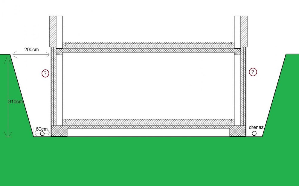

kamilb1987b 06.01.2016 10:28 Autor Zgłoś naruszenie Udostępnij Napisano 6 Stycznia 2016 ... Tomaszu jak masz zrobiony drenaż w okolicy piwnicy. Mnie strasznie męczy ten temat. Po zdjęciach w dzienniku nic konkretnego nie widać. Interesuje mnie jak poprowadziłeś drenaż obwodowy. Możesz to pokazać na przykładzie jakiegoś rysunku w tym stylu?? Bo jak dren musi być zaraz koło ławy to w rogach trzeba porobić głębsze studzienki a na to będzie mało miejsca i tylko ręczne kopanie wchodzi w grę. Ale co jak woda gruntowa na -2m będzie a ja dziurę na 3m muszę wykopać? Wtedy teoretycznie piwnica będzie w wodzie cały czas i dreny nic nie dadzą. A nawet jak wody na tej głębokości nie będzie ale tylko okresowo będzie się podnosić to też nie będzie za ciekawie. W studzienkach pompę do wody mam zostawiać na dnie aby wodę wypompowywała do rowu melioracyjnego? A rów jest na głębokości -1m więc bym musiał pompe używać do tego aby wody się pozbyć. No chyba że drenaż można zrobić na -1m a to co niżej to dobrze zabezpieczyć przed wodą aby się nie przedostała do piwnicy. Jak ktoś może w tej sprawie coś podpowiedzieć to będę wdzięczny. Cytuj Odnośnik do komentarza https://forum.murator.pl/topic/187329-dom-prawie-pasywny/page/111/#findComment-7001042 Udostępnij na innych stronach Więcej opcji udostępniania

Tomaszs131 11.01.2016 07:40 Zgłoś naruszenie Udostępnij Napisano 11 Stycznia 2016 (edytowane) Nie robiłem drenażu obwodowego, mam odwodnienie z rynien i 10 m3 zbiornik z drenażem. Edytowane 11 Stycznia 2016 przez Tomaszs131 Cytuj Odnośnik do komentarza https://forum.murator.pl/topic/187329-dom-prawie-pasywny/page/111/#findComment-7005675 Udostępnij na innych stronach Więcej opcji udostępniania
