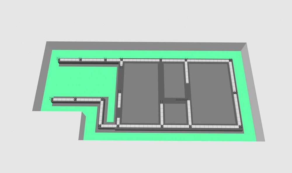

kamilb1987b 06.02.2016 20:47 Autor Zgłoś naruszenie Udostępnij Napisano 6 Lutego 2016 To może teraz powrzucam zdjęcia z opisem tego co opracowywałem sobie jakiś czas. Liczę na wasze cenne uwagi i spostrzeżenia. Robiłem to na wersji murowanej ścian fund z ławą itd. płyta pod dom byłaby dość fajna ale nie wiem jakbym ją połączył z murem oporowym aby było to dobrze. Więc wykop zrobiłbym na -1,6m Następnie geodeci wytyczą osie ścian nośnych czy to co tam wytyczają. Mnie wystarczą osie bo resztę sam sobie zrobię. Pod ławy będę chciał zrobić chudziaka i jego zrobię o szerokości 1m, grubości do 10cm z betonu aby sobie to wszystko ładnie wyrównać. Rozciągnie się sznurki i ręcznie podkopię pod chudziaka Potem zamówię beton w betoniarni (cały beton będę zamawiać) i go się wyleje oraz z grubsza wszystko wyrówna. Nie wiem jeszcze czy na chudziaka będę stosował beton z dodatkiem wodoszczelności czy nie. Też nie wiem ale się przychylam aby był to beton z zbrojeniem rozproszonym aby go bardziej wzmocnić. Albo dam go bez tego ale za to głębiej wcześniej podkopię o 20cm i sypnę oraz zagęszczę wysiewkę pod chudziakiem. Waszym zdaniem miałoby to sens? Cytuj Odnośnik do komentarza Udostępnij na innych stronach Więcej opcji udostępniania
kamilb1987b 06.02.2016 21:02 Autor Zgłoś naruszenie Udostępnij Napisano 6 Lutego 2016 Na chudziaku ułoży przygotowane deskowanie z desek. Do tego użyję deski o wymiarze 2x20cm czyli dwie deski dadzą 40cm wysokości ławy. Szalunki mniej więcej takie zrobię i je obsypię ziemią lub porobię zastrzały. Wcześniej oczywiście powkładam przygotowane zbrojenie. Pod dom zrobię ławę szeroką na 60cm a pod murek oporowy szeroką na 40cm ale wszystko zalewane za jednym razem. Do tego wykorzystam beton wodoszczelny. Zastanawiam się czy w szalunkach umieścić jeszcze jakąś folię grubszą pod ławą, coś w tym rodzaju ale nie wiem czy to ma sens. Jak wy uważacie? Cytuj Odnośnik do komentarza Udostępnij na innych stronach Więcej opcji udostępniania
kamilb1987b 06.02.2016 21:12 Autor Zgłoś naruszenie Udostępnij Napisano 6 Lutego 2016 Po rozszalowaniu zostaną takie piękne ławy z wystającymi prętami pod słupy i schody żelbetowe Następnie sypnę do środka ław piachu lub najlepiej wysiewkę (coś co nie podciągnie wilgoci gdy wody się podniosą: jakieś propozycje macie?) i to zagęszczę aby było tego jakieś 25-30cm Na to folia i wyleję beton który będzie podłogą garażu o grubości 10-15cm w zależności co tam konstruktor będzie kazał. Cytuj Odnośnik do komentarza Udostępnij na innych stronach Więcej opcji udostępniania

schizo85 06.02.2016 21:18 Zgłoś naruszenie Udostępnij Napisano 6 Lutego 2016 I jak bardzo Ci się nudzi że masz czas kreślić tyle rysunków? Lepiej zrobisz jak się doszkolisz w sprawach technicznych. Cytuj Odnośnik do komentarza Udostępnij na innych stronach Więcej opcji udostępniania

kamilb1987b 06.02.2016 21:26 Autor Zgłoś naruszenie Udostępnij Napisano 6 Lutego 2016 I jak bardzo Ci się nudzi że masz czas kreślić tyle rysunków? Lepiej zrobisz jak się doszkolisz w sprawach technicznych. Jakby mi się tak bardzo nudziło to bym to miał zrobione już dawno temu. W tym rzecz że nie wiem co mam jeszcze doszkolić, gdzie popełniam błąd temu sobie to obrazuję i się zastanawiam krok po kroku jak jakiś temat ugryźć a teraz to prezentuję publicznie by jak gdzieś się mylę to ktoś mnie poprawił czy podpowiedział co robię nie tak. Cytuj Odnośnik do komentarza Udostępnij na innych stronach Więcej opcji udostępniania

kamilb1987b 06.02.2016 21:47 Autor Zgłoś naruszenie Udostępnij Napisano 6 Lutego 2016 cd Jak już będę miał podłogę garażu odpowiednio mocna (czyli beton dobrze związany i wytrzymały) to zamówię bloczki fund. aby mi je przywieźć i rozładować. Oczywiście je wcześniej się zamówi i będą na składzie czekać, no chyba że w okolicznym składzie zażądają kosmiczną cenę że będę musiał z dalsza zamawiać to wtedy się zamówi i jak przyjadą to się gdzieś rozładuje a potem koparką powkłada je na podłogę garażu. Opcjonalnie i też to rozważam jest zrobienie lanych ścian ale wizualizację robiłem dla ścian murowanych z bloczków. Bloczki oczywiście o wymiarach 14x24x38cm. Skurczybyki ważą sobie trochę to lekka robota nie będzie. Na szczęście tylko 8 warstw będę z tego murować to nie będzie tak źle ale o tym za chwilę. Pod pierwszą warstwę dam folię (a nie papę bo wielu forumowiczów odradza papę i poleca folię jako że lepsza) Następnie ułożę pierwszą warstwę (wszystkie roboty raczej z użyciem poziomicy laserowej by było dokładnie) a potem tak kolejne 7 warstw da to razem wysokość ok.120cm czyli zrówna się z terenem po czym całość zwieńczy wieniec (24x24cm) z którego też będą wystawać pręty na dalsze słupy dzięki temu wszystkie ściany fund razem z murem oporowym będą się razem trzymać i liczę że dzięki temu będzie to stabilniejsze. Waszym zdaniem dobrze z tym kombinuję? Cytuj Odnośnik do komentarza Udostępnij na innych stronach Więcej opcji udostępniania
kamilb1987b 06.02.2016 21:54 Autor Zgłoś naruszenie Udostępnij Napisano 6 Lutego 2016 To jeszcze nas trochę pomęczysz tymi bzdurami niestety..... Uwierz mi na słowo że wolałbym się pocić przy budowie niż pisać na forum ale tak to jest gdy człowiek późno sobie niektóre rzeczy uzmysławia. Jak widzisz że gdzieś piszę jakiś bzdury w tych opisach to będę wdzięczny za wskazanie gdzie bo nie chcę błądzić. Na prawdę bym chciał abyście rzeczowo mówili gdzie co źle myślę itp bo mi to pomoże wyeliminować głupie błędy a dzięki temu lepiej oszacuję koszt całości. Cytuj Odnośnik do komentarza Udostępnij na innych stronach Więcej opcji udostępniania
Tomaszs131 06.02.2016 22:11 Zgłoś naruszenie Udostępnij Napisano 6 Lutego 2016 Piwnicę wybudowałem i mogę Ci powiedzieć, że następnym razem ze względu na koszt na pewno zrobiłbym ją o wiele mniejszą. Na początku budowy zdaje się, że człowiek świat zwojuje. Twoim priorytetem powinien być budynek mieszkalny, nie piwnica-garaż po niżej poziomu gruntu. Postaw sobie blaszak za 2.5 k, zyskasz miejsce na gromadzenie sprzętu, materiału. Zacznij od postawienia domu, a jeśli po wszystkim zostanie Ci trochę grosza postaw garaż. Gdy niestety ze względów finansowych nie będziesz mógł wybudować domek dla 4 kółek, to w blaszaku będzie miejsce do czasu gdy nie dozbierasz kasy.Piwnica to koszt, który przy Twoim budżecie może położyć resztę budowy, zwłaszcza, że od niej zaczniesz. Cytuj Odnośnik do komentarza Udostępnij na innych stronach Więcej opcji udostępniania
kamilb1987b 06.02.2016 22:26 Autor Zgłoś naruszenie Udostępnij Napisano 6 Lutego 2016 cd. Jak już wieniec będzie sobie schnął itd to przyjedzie mi kolejna dostawa bloczków z BK na kolejne 3 warstwy. Do tego też przyjadą mi nadproża gotowe z termalicy (bo z tego mam zamiar brać bloczki i nadproża ze względu na dobra jakość potwierdzoną u paru osób). Bloczki przyjadą aby starczyły raptem na piwnicę bo na parter to potem przyjadą jak będzie strop nad piwnicą. Pod pierwszą warstwę bloczków BK też dam folię, nie wiem czy potrzebna czy nie ale raczej nie zaszkodzi więc dam Potem ułożę na zaprawie pierwszą warstwę z poziomicą laserową aby było dokładnie bo kolejne dwie warstwy będę chciał na cienkiej spoinie dać poziomej ale pewnie też pionowej aby bardziej wzmocnić ale to się jeszcze zobaczy Następne ułożę kolejne dwie warstwy tyle że przy otworach okiennych, drzwiowych i między ścianami wewnętrznymi nośnymi będą dane bloczki o wysokości połówkowej czyli 12cm bo na tej części będą opierać się nadproża o wysokości 12,5cm a one będą podparte (bo przy tych tak trzeba) stemplami do czasu aż wieniec z stropem wyschną bo wtedy całość ma odpowiednią wytrzymałość. Cytuj Odnośnik do komentarza Udostępnij na innych stronach Więcej opcji udostępniania
hajnel 06.02.2016 22:30 Zgłoś naruszenie Udostępnij Napisano 6 Lutego 2016 Pisz ile chcesz, ale po co prosisz o uwagi skoro ich nie słuchasz. Tomasz ci dobrze radzi. Ja pisałem nie idź w ziemię skoro może cię zalewać a ty dalej swoje.... Cytuj Odnośnik do komentarza Udostępnij na innych stronach Więcej opcji udostępniania
