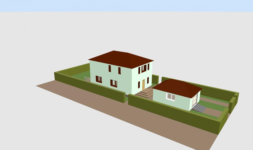

kamilb1987b 19.02.2016 13:00 Autor Zgłoś naruszenie Udostępnij Napisano 19 Lutego 2016 Teraz oszacuję koszta płyty fundamentowej tego typu ale dla trochę mniejszej powierzchni domu bo o powierzchni całkowitej ok129m2 czyli trochę węższy (o 10cm) i krótszy (o 40cm). To jest takie jakby minimum jakie może być dla tego domu. W tej wersji bez kombinowania z oknami od zachodu oraz z niższymi na piętrze aby nie trzeba było robić balkonu i w tej wersji będzie garaż osobno ale jego policzę osobno. Taki domek trochę łyso wygląda w porównaniu do wersji z piwnicą, tarasami i balkonami ale wtedy powinien być tańszy sam w sobie w budowie. Cytuj Odnośnik do komentarza Udostępnij na innych stronach Więcej opcji udostępniania
