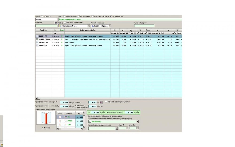

kamilb1987b 28.02.2016 17:20 Autor Zgłoś naruszenie Udostępnij Napisano 28 Lutego 2016 Według obliczeń w audytorze OZC 6.5 pro wersja demo dla tego projektu na płycie zapotrzebowanie wychodzi 17kWh/m2. Aby tak było założyłem rekuperator o sprawności 95% czyli najlepszy o jakim słyszałem. Szczelność domu na poziomie 0,6. Czyli pod tym względem przyjąłem optymistyczną wersję ale realną. W obliczeniach zrezygnowałem z małych północnych okien. Okna liczyłem o Uw=0,8W/m2 i g=60%. Nie będę je montował typowo w ociepleniu tylko w murze ale wystawię je o 2cm poza mur i na profile pójdą węgarki z styro które polepszą jeszcze trochę parametry. Drzwi zewnętrzne przyjąłem w obliczeniach o Uw=0,8W/m2 ale będę się sugerować też ceną bo nie ma sensu płacić za nie 2-3razy więcej tylko po to aby mieć papier że mają taki współczynnik. O Uw=0,1W/m2 też będą dobre. Płyta fund. według rysunku powyżej i z U=0,086W/m2 . ściany zewnętrzne z BK+25cm styro grafitowego o U=0,103W/m2 . Wewnętrzne nośne zrobię z BK a działówki z silki o gr.12cm. Jeszcze przemyślę czy podobnie jak barth nie zrobię ich z silki o gr.8cm ale obawiam się akustyki że będzie za słaba. W stropie nad piętrem dam 20cm wełny i do 50cm granulatu o U=0,07W/m2 . Typ konstrukcji przyjąłem jako ciężki bo na bardzo ciężki to raczej nie zasługuje. Od zachodu w obliczeniach przyjąłem że nie będzie żadnych otworów okiennych czyli jak na powyższych wizualizacjach. Jednym słowem prosty, nieskomplikowany domek, bez szaleństw, bez balkonów i bez okapów. Dzięki temu taki wyszedł mi wynik . Jeżeli w oknach dam szyby z g=50% czyli o 10% mniej to zapotrzebowanie na ciepło wzrośnie raptem o 2,2kWh/m2 ale zapotrzebowanie na chłód za to bardziej spadnie . Jeżeli rekuperator dam o mniejszej sprawności czyli 85% i szczelność nie uzyskam najlepszej tylko w okolicach 1 to zapotrzebowanie na ciepło wzrośnie do 23,2kWh/m2 a moc grzewcza do 19,7W/m2 ale zapotrzebowanie na chłód się nie zmieni (bo nie ma z czego). Wspomniane drzwi zewnętrzne gdyby były do tego o współczynniku 1,2W/m2 to zapotrzebowanie zwiększa się do raptem 23,7kWh/m2 a moc grzewcza do 20W/m2. W płycie nic z ociepleniem nie zmienię bo takie chcę bo ie będzie to droga zabawa a potem już tego nie zmienię. Na ścianach 25cm styropianu zostanie na bank ale mogę jeszcze zmniejszyć ilość granulatu w stropie do 20cm i U będzie wtedy 0,107W/m2 a zapotrzebowanie na ciepło 25,1kWh/m2 i obciążenie cieplne 20,7W/m2. Dzięki prostej bryle jest dużo możliwości miejsc gdzie można jakby oszczędzić skoro i tak nie uda się osiągnąć domu pasywnego ale prawie pasywny jest w zasięgu ręki. Dzięki niskiej mocy grzewczej na domek wystarczy jakaś pompa ciepła o mocy 5kW która opyli ewentualnie i domek i cwu. Może zaryzykuję i spróbuję pompę z juli. Droga nie jest to w razie czego nie będzie aż tak żal jak się zepsuje po czasie. Cytuj Odnośnik do komentarza Udostępnij na innych stronach Więcej opcji udostępniania
