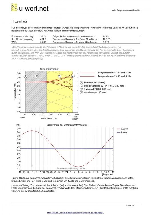

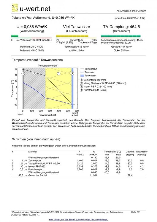

מרכבה 26.03.2014 09:27 Zgłoś naruszenie Udostępnij Napisano 26 Marca 2014 To lecimy ... pierwszy przykład wełna i tynk silikonowy około 0,4 litra wody pod tynkiem. teraz tynk dawany przeze "fachowców" przeciętny akrylowiec. Cytuj Odnośnik do komentarza Udostępnij na innych stronach Więcej opcji udostępniania
מרכבה 26.03.2014 09:29 Zgłoś naruszenie Udostępnij Napisano 26 Marca 2014 jak widać wełna to zakała ... ale .. co tam niech oddycha .. na problemy z wodą w sam raz jak braknie. Cytuj Odnośnik do komentarza Udostępnij na innych stronach Więcej opcji udostępniania
מרכבה 26.03.2014 09:32 Zgłoś naruszenie Udostępnij Napisano 26 Marca 2014 Te same warunki co ostatnia wełna. Widać jaka różnica .. EPS wygrywa !! ale najlepiej radzić komuś jak się nie rozumie ruchu pary wodnej w przegrodzie. I odsyłanie gdzieś po wsi za obliczeniami. Ma to za Free. Cytuj Odnośnik do komentarza Udostępnij na innych stronach Więcej opcji udostępniania
