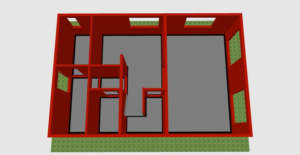

kamilb1987b 03.05.2016 12:23 Autor Zgłoś naruszenie Udostępnij Napisano 3 Maja 2016 (edytowane) W wątku o komforcie w domu pasywnym W trakcie dyskusji pomyślałem o tym aby ściany domu zrobić z keramzytu gdyż można byłoby zrobić cieńszy mur nośny do 15cm. Działówki robią o gr.10 lub 12cm ale 10cm myślę że wystarczy. Na ten cel przerobiłem trochę rzuty i trochę zmniejszyłem tu i tam dzięki czemu domek będzie miał powierzchnię niecałe 130m2. Mnie będzie interesowało zamówienie samych ścian(być może z montażem) na przygotowanej płycie fund. Więc ściany parteru i piętra Edytowane 3 Maja 2016 przez kamilb1987b Odnośnik do komentarza https://forum.murator.pl/topic/187329-dom-prawie-pasywny/page/120/#findComment-7096483 Udostępnij na innych stronach Więcej opcji udostępniania

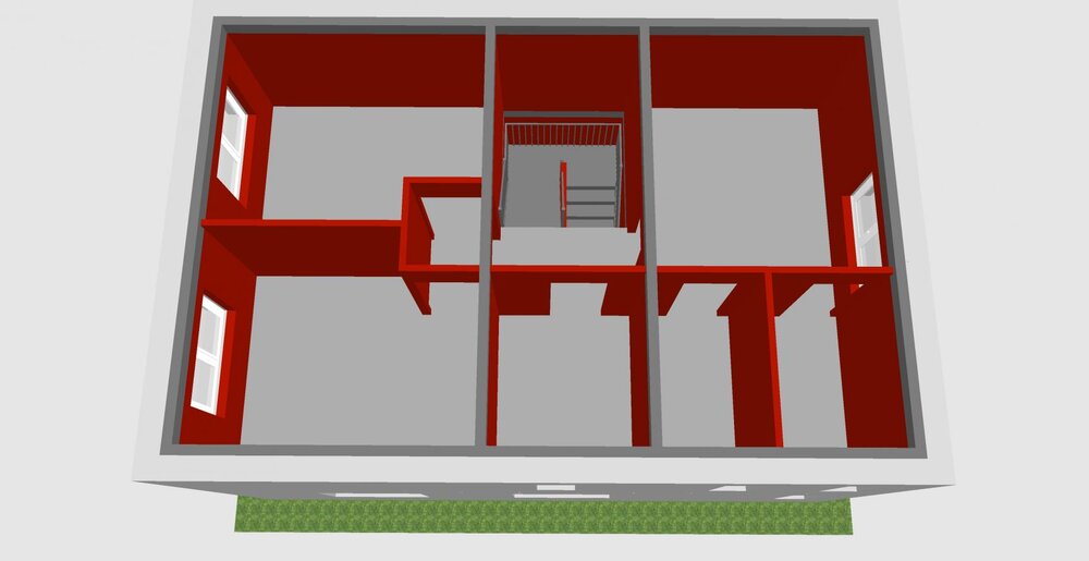

kamilb1987b 03.05.2016 13:52 Autor Zgłoś naruszenie Udostępnij Napisano 3 Maja 2016 Jak się ociepli ściany, założy okna i zrobi wylewki to w środku tak to będzie wyraźnie widać grubość izolacji. Tu przewidziałem 35cm a reszta to tak jak wcześniej. Tak jak widać to będą 2 okna 180x230, 5- 180x145 i 4- 60x145. Dla tych założeń OZC pokazuje zap. 20,9kW/m2 i obciążenie 22,6W/m2 a zap. na chłodzenie 8,4kWh/m2. Dając tylko 25cm styropianu zap. na ciepło wynosi 25kW/m2 więc niewiele więcej i też to biorę pod uwagę. Aby zejść poniżej 15kWh/m2 to trzeba kombinować z oknami. Jednym słowem nieważne jak szczelny jest dom i jak dobrze ocieplony bo jak się chce mieć niski wynik to trzeba dać więcej okien od południa o wyższym współczynniku g=63%. Wtedy zap. na ciepło może wyjść nawet 13,9kWh/m2 więc o 7kWh/m2 mniej ale za to zap. na chłód rośnie do 26,2kWh/m2 więc ponad 3 krotnie. Jednym słowem zejście do standardu pasywnego jest możliwe tylko dzięki oknom. Jeżeli ktoś z góry przewiduje jako standard dużo okien od południa to można mierzyć w pasywność ale jak ktoś chce można powiedzieć normalne (nie za duże) rozmiary okien (tak jak ja) to niżej jak 2l się nie zejdzie z zapotrzebowaniem. Więc teraz pozostaje zastanowić się co wybrać do ogrzewania. Rozsądna byłaby pompa ciepła tyle że jak byłaby to ta gruntowa to brutto min. 30k trzeba liczyć plus wodna podłogówka 3-10k w zależności czy samemu czy firma. W najgorszym wypadku trzeba liczyć te 40k za ogrzewanie domu i cwu a to sporo. Więc PC PW wydaje się rozsądniejsza o ile jej koszt zmieści się w 15k za jakąś dobrą. Myślę że byłbym skłonny spróbować z pompą jula ze względu na niską cenę i liczyć że za parę lat jak skończy swój żywot to pojawi się więcej tanich lepszych urządzeń. Odnośnik do komentarza https://forum.murator.pl/topic/187329-dom-prawie-pasywny/page/120/#findComment-7096520 Udostępnij na innych stronach Więcej opcji udostępniania
fotohobby 03.05.2016 14:08 Zgłoś naruszenie Udostępnij Napisano 3 Maja 2016 W wątku o komforcie w domu pasywnym W trakcie dyskusji pomyślałem o tym aby ściany domu zrobić z keramzytu gdyż można byłoby zrobić cieńszy mur nośny do 15cm. A ile kosztują takie ściany i ich montaż ? Odnośnik do komentarza https://forum.murator.pl/topic/187329-dom-prawie-pasywny/page/120/#findComment-7096528 Udostępnij na innych stronach Więcej opcji udostępniania
kamilb1987b 03.05.2016 14:20 Autor Zgłoś naruszenie Udostępnij Napisano 3 Maja 2016 Szczerze mówiąc to pod schodami przewidziałem spiżarkę bo to idealne miejsce tyle że zaznaczyłem w niej temperaturę 10* i stąd te wyniki co podałem. Jeżeli zmieniłem temperaturę do 20* to wtedy moc grzewcza spadła o 5W/m2 a zap. na ciepło o 4kWh/m2. Zaznaczenie że będzie to miejsce bez ogrzewania pokazuje że będzie tam 19* mimo braku ogrzewania ale za to zap. na ciepło zostaje na tym samym poziomie a w spiżarce musi być wentylacja naturalna w tym wypadku. Ciekawe jak? Jednym słowem, nie będzie możliwe aby spiżarka w takim domu mocno energooszczędnym nadawała się na spiżarkę z tak wysoką temperaturą. No chyba że nie będzie się tam trzymać na zapas rzeczy które się zepsują przez to że nie będzie chłodno. Może być to najwyżej jakiś schowek i nic poza tym. Na jakieś warzywa itp to by trzeba było mieć chyba piwniczkę poza domem. A jak wy macie rozwiązany problem z spiżarką aby było w niej chłodno? Można byłoby kleić styro na ściany ale wtedy zrobiłoby się za wąsko. Odnośnik do komentarza https://forum.murator.pl/topic/187329-dom-prawie-pasywny/page/120/#findComment-7096539 Udostępnij na innych stronach Więcej opcji udostępniania
kamilb1987b 03.05.2016 14:36 Autor Zgłoś naruszenie Udostępnij Napisano 3 Maja 2016 A ile kosztują takie ściany i ich montaż ? Będę o to dopiero pytać dokładniej bo sam nie wiem. Nie ma nigdzie takich informacji. Abakon na swojej stronie ma ceny ale za min. SSO a mi nie o to chodzi. Kiedyś mówili coś że min. tyle robią aby dać jakąś gwarancję ale muszę bardziej zgłębić temat. W końcu produkcja prefabrykatów jest niezależna od ekip montujących i powinno się dać zamówić same ściany a ekipa przyjechałaby tylko na budowę aby je ustawić tak jak trzeba. Ponoć to w jeden dzień robi się domek parterowy a że mój montaż byłby podzielony ze względu na piętro to w parę godzin powinni się wyrobić w max 2-3 chłopa. Będę musiał dopytać o parę szczegółów i się zobaczy. Będę coś wiedział więcej to dam znać. Niewątpliwie koszty mają duże znaczenie bo jak to ma być 5x droższe od tradycyjnego murowania to im podziękuję. Cenowo nie powinno to być drogie bo szybko się to zrobi a ceny za materiał będą mieli o wiele atrakcyjniejsze. No chyba że będą chcieli na tym zarobić Bóg wie ile to myślałem o tym aby samemu zrobić sobie takie panele na przygotowanej płycie fund. lub o ile konstruktor to podpisze, murować z silki o gr.15cm. Mam prosty projekt, bez udziwnień, narożnych okien itp więc wydaje mi się że powinno to być możliwe. Mam trochę czasu więc mogę sprawdzać każdą opcję aby w dniu budowy być pewnym że dokonałem słusznego wyboru bo drugiego domu budować nie będę. Wiec musi być pierwszy i najlepszy jaki będę w stanie zrobić. Odnośnik do komentarza https://forum.murator.pl/topic/187329-dom-prawie-pasywny/page/120/#findComment-7096544 Udostępnij na innych stronach Więcej opcji udostępniania
fotohobby 03.05.2016 14:46 Zgłoś naruszenie Udostępnij Napisano 3 Maja 2016 Projekt już przerysowałeś, a nawet nie wiesz, ile to będzie kosztowało i czt w ogóle da sie to zamówić....Kolejna ślepa uliczka.... Odnośnik do komentarza https://forum.murator.pl/topic/187329-dom-prawie-pasywny/page/120/#findComment-7096548 Udostępnij na innych stronach Więcej opcji udostępniania
Zdun Darek B 03.05.2016 18:45 Zgłoś naruszenie Udostępnij Napisano 3 Maja 2016 . W końcu produkcja prefabrykatów jest niezależna od ekip montujących i powinno się dać zamówić same ściany a ekipa przyjechałaby tylko na budowę aby je ustawić tak jak trzeba. Ponoć to w jeden dzień robi się domek parterowy a że mój montaż byłby podzielony ze względu na piętro to w parę godzin powinni się wyrobić w max 2-3 chłopa. . Policzmy; 2 - 3 godziny pracy dla 2-3 robotników [ mogą być niewykwalifikowani bo taniej ] ...... Ile planujesz zapłacić za godzinę pracy ? Odnośnik do komentarza https://forum.murator.pl/topic/187329-dom-prawie-pasywny/page/120/#findComment-7096725 Udostępnij na innych stronach Więcej opcji udostępniania
