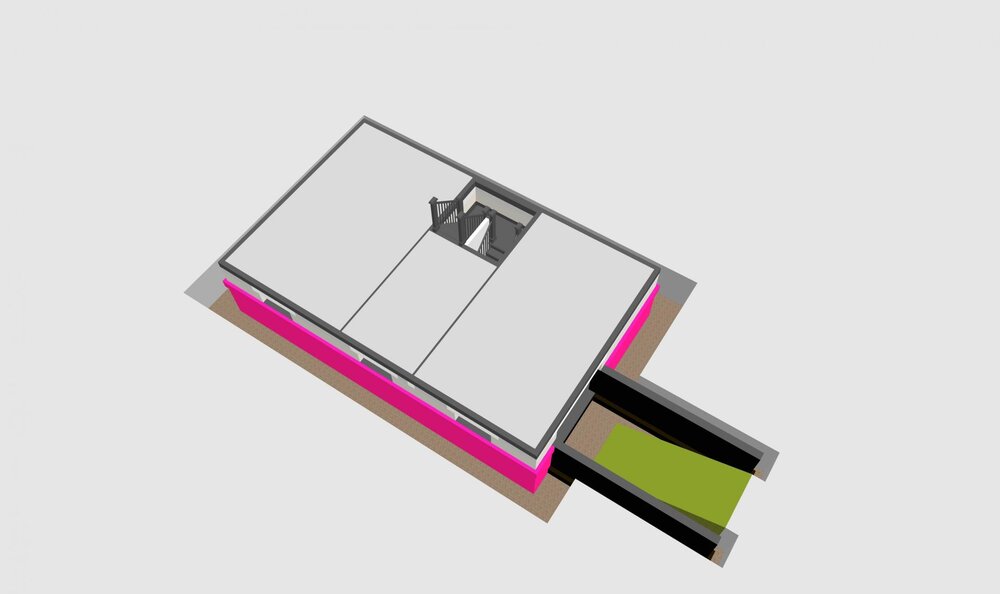

kamilb1987b 10.06.2016 17:18 Autor Zgłoś naruszenie Udostępnij Napisano 10 Czerwca 2016 Kontynuuję "teoretyzowanie o budowie" 08 ) DYSPERBIT nie wiem jak ściany będą wyglądać po rozszalowaniu i czy będą potrzebne jeszcze jakieś zabiegi uszczelniające. Pewnie w razie czego muszę skupić się na pozatykaniu wszystkich dziurek po szalunkach a to zrobiłbym jakimiś kołkami i zaprawą uszczelniającą. Też można by pomyśleć o jakiejś folii tego typu http://allegro.pl/ceresit-bt-18-membrana-izolacyjna-samoprzylepna-i6255669550.html#thumb/1 ona jest w rolce o szerokości 1m i długości 20m więc przetnie się w połowie i będzie 0,5m szerokości czyli idealnie na cały obwód domku a pod nią grunt http://allegro.pl/ceresit-bt-26-grunt-bitumiczny-pod-bt21-i-bt-18-i6253605745.html#thumb/1 a za tą przyjemność trzeba liczyć 1k ale musi być szczelnie. Wiem że będzie taśma bentonitowa ale trzeba to jeszcze lepiej zabezpieczyć. Potem zagruntuję całość czyli dwa wiaderka http://allegro.pl/ceresit-cp-41-emulsja-bitumiczna-10kg-i6248603516.html za 300zł a na to nałożę dysperbit za jakieś 1,7k. Łącznie jakieś 3k na to pójdzie. 09,10) XPS xpsa wyjdzie jakieś 3,5m3 za 1505zł plus klej czyli coś ok.1,7k 11) FOLIA KUBEŁKOWA+DRENAŻ folia o szer.1,5 pójdzie z 3rolki za jakieś 340zł drenaż w 2k się zmieści a łącznie szacunkowo można liczyć 2,5k Cytuj Odnośnik do komentarza Udostępnij na innych stronach Więcej opcji udostępniania
kamilb1987b 10.06.2016 18:15 Autor Zgłoś naruszenie Udostępnij Napisano 10 Czerwca 2016 12) ŻWIR DRENARSKI żwiru pójdzie jakieś 25t plus ze 5tony na utwardzenie podjazdu więc razem ok.30t x 60zł=1,8k 13) PROSZEK OD PIGEONA myślę o tym fundament zasypać proszkiem od pigeona a tego pójdzie jakieś 50m3 14) WARSTWA ZIEMI 5-10cm aby mogła urosnąć jakaś trawka Cytuj Odnośnik do komentarza Udostępnij na innych stronach Więcej opcji udostępniania
kamilb1987b 10.06.2016 18:21 Autor Zgłoś naruszenie Udostępnij Napisano 10 Czerwca 2016 (edytowane) Do tej pory poszłoby jakieś 58k za stan można powiedzieć zero. Oczywiście potem dojdzie jeszcze koszt okien, bramy i styropianu na część ścian piwnicy z BK ale w sumie więcej jak 65k za to nie będzie. Doliczę do tego jeszcze z 5k za inne rzeczy których nie uwzględniłem jak geodeta czy jakieś przyłącza więc S0 w 70k powinien się zmieścić. Oczywiście to nie mało a jeszcze części mieszkalnej nie ma ale trudno. Potem się to jeszcze podliczy. Edytowane 10 Czerwca 2016 przez kamilb1987b Cytuj Odnośnik do komentarza Udostępnij na innych stronach Więcej opcji udostępniania

kamilb1987b 12.06.2016 19:03 Autor Zgłoś naruszenie Udostępnij Napisano 12 Czerwca 2016 Komp mi padł chyba na dobre więc będę kontynuował liczenie bez fotek. Przejdę teraz do dachu bo tu też oszacuje koszty. Połaci będzie jakieś 130-140m2 a koszt wiązarów nie przekroczy 20k plus pokrycie, robocizna to myślę, że maks w 40-50k cały dach powinien się zmieścić tym bardziej że nie będzie okien dachowych, kominów i innych elementów podrażających koszty. Więc razem z kosztami piwnicy 70k to te dwa najdroższe etapy będą kosztować 120k.Ścian będzie 200m2, plus kształtki U 120sztuk, klej czy połówki to z 15k trzeba liczyć. Strop nad parterem to tak jak strop nad piwnicą w 12k się zmieści. Styropianu przy gr.20cm będzie jakieś 40m2, do tego klej, siatka, kołki, z grubsza licząc coś koło 12k. WM z reku za 10k bo reku nie będę brał jakieś drogie o najlepszej sprawności bo przy PC nie ma to sensu. Woda i kanalizacja w domu myślę ze w 10k zmieszczę razem z szambem gdyż ma być kanalizacja gminna więc na oczyszczalnie i tak zgody nie będzie a jak ma być kanalizacja to lepiej do niej się wpiąć. Elektryka więcej jak 10k też nie powinna kosztować. Styropian pod podłogówkę czyli 20cm na parterze i do 10cm na piętrze koszt szacuję na maks 5k bo i jakiś EPS150 na to planuję aby był trochę twardszy od zwykłego EPSa. Asortyment do wodnej podłogówki koszt 5k, a wylewki z jastrychu 6k. Wełna w suficie nad piętrem 5k plus sufit podwieszany z płyt gk i tym co trzeba za 3k a to razy dwa bo na parterze chyba też sufit podwieszę wiec łącznie 6k. Na schody jakieś drewienko się położy czy płytki ale myślę że to wykończenie w 4k zmieszczę. Na okna i drzwi wejściowe z montażem liczę 25k. Z 5k policzę na schody do domu przed wejściem bo jakieś ładne będzie trzeba zrobić. Łącznie do tej pory naliczyłem 250k i zostaje typowo wykończeniówka z meblami. Na to więcej jak te 100k nie powinno mi pójść bo tak jak wspominałem nie mam zamiaru kupować płytek po 200-300zł tylko raczej do 50zł itp. Nie liczę w tym kosztów robocizny bo tam gdzie uważałem ze będzie robić ekipa to już to wliczyłem w szacowane koszty a pracownik który będzie mi pomagał nie będzie opłacany typowo z kredytu a z pensji więc tego nie liczę, ciężko też byłoby oszacować ten wydatek. Kosztów dodatkowych wyjazdów samochodem też nie liczę bo budowa obok miejsca zamieszkania, na skład blisko i po drodze więc większych kosztów się nie spodziewam. Co myślicie o tych kosztach? Jeszcze o pompie ciepła zapomniałem a jej koszt to też ciężko oszacować bo ich ceny się zmieniają z roku na rok a nie wiem jaką wybiorę, skłonny jestem zaryzykować z pompą jula bo jej koszt mały. Cytuj Odnośnik do komentarza Udostępnij na innych stronach Więcej opcji udostępniania
