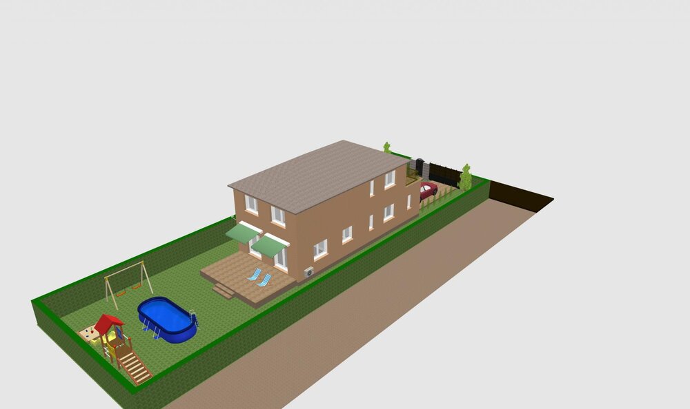

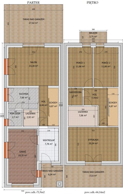

kamilb1987b 03.07.2016 21:06 Autor Zgłoś naruszenie Udostępnij Napisano 3 Lipca 2016 Pewnie pamiętacie ten projekt http://termalica.pl/projekty/projekt.php?id=27 jest fajny ale trochę mały szczególnie garaż trochę za wąski oraz za krótki. Fajnie też wygląda w wersji z poddaszem ale ja bym też i tu wprowadził zmianę czyli na pełne piętro. Już raz go wydłużyłem ale teraz i poszerzyłem więc prezentuję rzuty po zmianach z wizualizacją . Jak widać krój pozostał ale zmieniły się wymiary. Zyskał przede wszystkim garaż i ma teraz przyzwoite wymiary oraz hol się poszerzył a przez to będzie bardziej komfortowy. Skoro piętro będzie bez skosów to w holu przydałoby się jakieś doświetlenie i jak się uda to zrobiłbym takie fajne duże okienko bo super wygląda i robi w mojej ocenie dobre wrażenie. Jeżeli nie będzie sposobu by przy odległości 3m od granicy zrobić okna to go nie będzie i tyle. Myślałem o tym aby w projekcie zrobić je mniejsze i zaznaczyć że będzie luksfera a potem sobie to zmienić z kier.budem. Oczywiście on to też podpisze jako otwór pod luksferę a potem wpakuję okno. Najwyżej przykleję na nie folię jeżeli ktoś będzie się czepiać. Cytuj Odnośnik do komentarza https://forum.murator.pl/topic/187329-dom-prawie-pasywny/page/131/#findComment-7130139 Udostępnij na innych stronach Więcej opcji udostępniania
kamilb1987b 03.07.2016 21:26 Autor Zgłoś naruszenie Udostępnij Napisano 3 Lipca 2016 Teraz jeszcze wizualizacje z zewnątrz jak na możliwości programu to fajnie mi to wyszło. Mniei się bardzo podoba i rusza wyobraźnię. To co na obrazkach pokazuje jak faktycznie na działce by to wyglądało pod względem wymiarów czyli że po 3m na stronę będzie szerokości do granicy oraz od przodu 8m do drogi a z tyłu 15m do granicy z sąsiadem. Da to 500m2 powierzchni działki. Na służebność dla sąsiada pójdzie 200m2 drogi ale w sumie to i tak w papierach będzie to jedna działka jako całość ale tego i tak jest mało więc jeszcze 200m2 się dołoży kombinacją że wyjdzie to co musi być minimum aby mogło być jako osobna działka pod zabudowę. Cytuj Odnośnik do komentarza https://forum.murator.pl/topic/187329-dom-prawie-pasywny/page/131/#findComment-7130160 Udostępnij na innych stronach Więcej opcji udostępniania

kamilb1987b 11.07.2016 15:37 Autor Zgłoś naruszenie Udostępnij Napisano 11 Lipca 2016 Zauważyłem że największe problemy są przy aranżacji wnętrz względem projektu. Czyli niby że projekt domu jest ok ale do niego dopasować meble itp to już jest druga strona medalu. Może się tak zdarzyć że chce się gdzieś wpakować jakieś szafki i okazuje się w realu że coś jest za szerokie albo za wąskie i źle to wygląda. Robiąc projekt każdy architekt z grubsza umieści jakieś meble ale może jest tak zedytować że wszystko fajnie wygląda, że niby mieści się idealnie i nie ma się do czego przyczepić. Schody zaczynają się wtedy jak chcemy kupić typowy mebel z jakiegoś marketu i dać go u siebie w domu bo albo był w promocji albo taki się spodobał i musi być. Wiem ze można meble na wymiar zamówić ale to są większe koszty. Przy jednej szafie może i to niewielka różnica ale przy większej ilości to się już robi odpowiednia kwota. Czy zauważyliście u siebie takie problemy? Jak ktoś ma w tej kwestii jakieś uwagi to będą mile widziane. Cytuj Odnośnik do komentarza https://forum.murator.pl/topic/187329-dom-prawie-pasywny/page/131/#findComment-7134091 Udostępnij na innych stronach Więcej opcji udostępniania

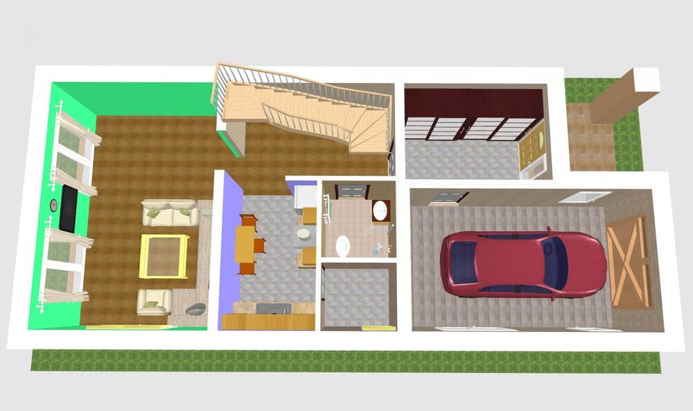

kamilb1987b 11.07.2016 16:13 Autor Zgłoś naruszenie Udostępnij Napisano 11 Lipca 2016 Ja sobie tak zaaranżowałem wnętrza. Zacznę od parteru wiadomo, w wiatrołapie będą szafy na ubrania wierzchnie, jakie dokładnie to nie wiem. Szerokość 360cm na pewno pozwoli na ciekawe meble. W łazience oczywiście będzie jakiś prysznic, kibelek i umywalka. Patrzyłem w necie jakie są dokładnie wymiary i takie wrzucałem aby to było dokładniej i jak widać wszystko mieści się idealnie. Większy problem miałem w kuchni. Niestety ale z kuchni musi być przejście do pom.gospodarczego a przez to zmniejsza się pole manewru meblami bo przez drzwi nie pójdę meblami w literę L tylko muszą je przedzielać drzwi. W ten sposób też nie pasuje tu wysokie okno takie jakie wstępnie zakładałem. Lepsze będzie niższe ale na całej szerokości w ten sposób zmieszczą się jeszcze jakieś szafki wiszące. Prostopadle do tych szafek będzie lodówka i kuchenka/indukcja. Tu została mi do dyspozycji ściana o szerokości 200cm. Wiem że lodówkę wsadzę jedynie o szerokości 60cm. Kuchenki tez mają zazwyczaj 60cm szerokości. W myśl zasady że koło lodówki bezpośrednio nie może stać kuchenka to musi je przedzielać jakaś wąska szafka. Między kuchenką a drzwiami też muszę zmieścić jakąś szafkę więc to będą szafki o szerokości 40cm. Jak się nie uda znaleźć odpowiednich szafek to sobie je sam zrobię. Można kupić blaty itp więc coś się wymyśli. Kumpel u siebie właśnie sam sobie tak kuchnię zrobił ale to jest czas więc się zobaczy jak to będzie. Wiem jedno, że czasami projekt też musi być zmodyfikowany aby lepiej rozmieścić meble. Na salon nie mam pomysłu, ale zmieści się część salonowa z rogówką, sofą itp i jeszcze jakiś większy stół. Może jednak się skuszę i postawię sobie ten stół do bilarda ale nie o rozmiarze 9ft a 8ft aby był trochę mniejszy a też jeszcze dobry. Cytuj Odnośnik do komentarza https://forum.murator.pl/topic/187329-dom-prawie-pasywny/page/131/#findComment-7134106 Udostępnij na innych stronach Więcej opcji udostępniania
kamilb1987b 11.07.2016 16:59 Autor Zgłoś naruszenie Udostępnij Napisano 11 Lipca 2016 Teraz piętro oczywiście meble nie będą takie jak na obrazkach, też inne kolory ale z grubsza taki układ. Czyli w sypialni małżeńskiej przy ścianie z niższym oknem będą po jednej i drugiej stronie szafy a pomiędzy nimi jakaś komoda. Mam nadzieję że uda się coś takiego tak kupić aby to tak było. Łóżko celowo dam jakby na środku ale tak to skombinuję aby za głową mieć jakąś półkę na której coś można położyć. Jak nic takiego się nie znajdzie to postawię jakąś płytką komodę z szufladami z dojściem od drugiej strony. Na pewno się przyda. Przed łóżkiem na ścianie będzie jakaś meblościanka tak aby na środku było miejsce na TV. Wielu twierdzi że lepiej jak TV nie ma w sypialni ale ja lubię zasypiać przy włączonym telewizorze bo tak szybciej zasypiam i nic na to nie poradzę. Musi coś lecieć aby łatwiej zasnąć. Też musi znaleźć się miejsce na biurko z kompem, może jakieś akwarium z rybkami i regał na książki (nie moje bo nie czytam:D ale żona jakieś tam ma). Wszystko mieści się tak jak trzeba. Pokoje dzieci będą podobne ale różne kolory aby im bardziej odpowiadało. W łazience znajdzie się miejsce na wannę, prysznic, kibelek, umywalkę i pralkę czyli to co trzeba. Na piętrze też będzie miejsce na pojemną garderobę. Brakuje tylko miejsca na jakąś pralnio-suszarnię. Przy podłogówce nie ma grzejników a gdzieś te ciuchy trzeba suszyć. Na pewno się nad wanną rozwiesi sznurki i będzie musiała stanąć gdzieś suszarka ale się zmieści. To są drobnostki ale też mają duże znaczenie. Szczerze mówiąc,nie bardzo widzę miejsca gdzie mógłbym go zmniejszyć a tym bardziej że poszerzyłem względem oryginalnego projektu. Wydaje mi się że ma teraz idealne wymiary, minimalne jakie mogą być dla rodziny 2+2 przy domu piętrowym. Też nie bardzo widzę opcji poddasza zamiast pełnego piętra. Wszystko można tylko po co zmniejszać sobie na siłę komfort? Cytuj Odnośnik do komentarza https://forum.murator.pl/topic/187329-dom-prawie-pasywny/page/131/#findComment-7134116 Udostępnij na innych stronach Więcej opcji udostępniania
kamilb1987b 11.07.2016 17:30 Autor Zgłoś naruszenie Udostępnij Napisano 11 Lipca 2016 Szkoda też że na wąską działkę najsensowniej jest mieć dom z garażem w bryle. Niby fajnie jak z garażu się wchodzi do domu ale obawiam się ze przy okazji cały "smród" też będzie wchodził. Można to obniżyć do minimum stosując szczelniejsze drzwi. I tak myślę o tym aby w tym miejscu zastosować drzwi podobnego typu jak zewnętrzne jeżeli chodzi o szczelność tylko jak wentylować garaż? W garażu chciałbym aby w zimie było minimum 8st. więc będzie trzeba go dogrzewać. Najlepiej do tego zastosować jakieś grzejniki pod oknami ale czy to się nie będzie kłócić z niskotemperaturowym ogrzewaniem podłogowym? No chyba że w tych grzejnikach pójdzie woda o temperaturze takiej jak w podłogówce więc do 35st i da się więcej grzejników. Czy to pomoże? Dzięki temu że drzwi między garażem a wiatrołapem zastosuję szczelniejsze i cieplejsze, oraz będzie 10cm styropianu na ścianach od środka części mieszkalnej to w nim zastosuję wentylację grawitacyjną. Wydaje mi się to jako jedyne sensowne rozwiązanie. Waszym zdaniem też tak jest? Cytuj Odnośnik do komentarza https://forum.murator.pl/topic/187329-dom-prawie-pasywny/page/131/#findComment-7134127 Udostępnij na innych stronach Więcej opcji udostępniania
mayek 12.07.2016 07:17 Zgłoś naruszenie Udostępnij Napisano 12 Lipca 2016 Kamilu obawiam się że układ mebli w kuchni nie jest ergonomiczny. W sumie mało jest blatów a ta oddzielna lodówka to masakra. Praca w takiej kuchni nie będzie wygodna. Zrób wejście do gospodarczego z garażu i problem z głowy. Cytuj Odnośnik do komentarza https://forum.murator.pl/topic/187329-dom-prawie-pasywny/page/131/#findComment-7134360 Udostępnij na innych stronach Więcej opcji udostępniania
