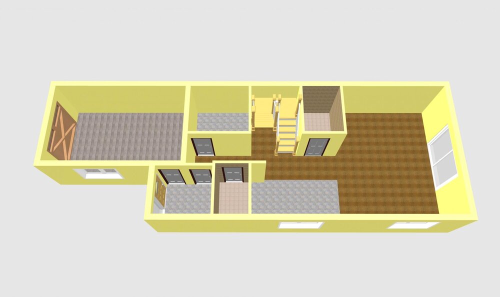

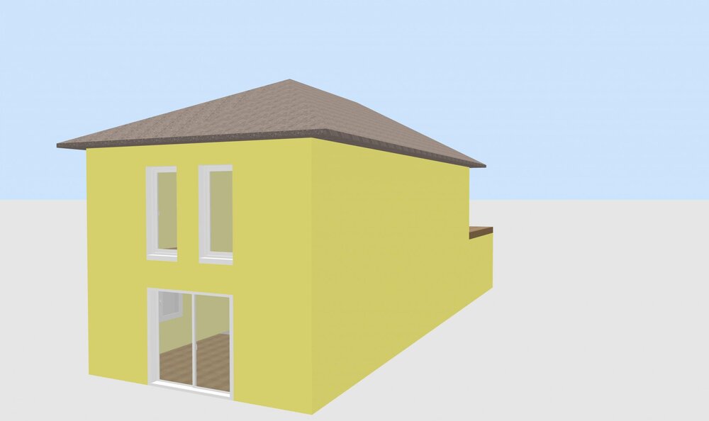

kamilb1987b 24.07.2016 18:10 Autor Zgłoś naruszenie Udostępnij Napisano 24 Lipca 2016 Nie jestem zwolennikiem całkowicie otwartych kuchni To jest nas dwóch. Też mi się ta opcja za bardzo nie widzi ale czasami tak trzeba. W tym projekcie otwarta kuchnia mi się podoba bo w salonie będzie się siedzieć tyłem do kuchni. Oczywiście nie obyłoby się bez zmian w projekcie które chciałbym wprowadzić. główna zmiana to odbicie lustrzane i wyrównanie ścian zewnetrznych aby pozbyć się wnęki przed wejściem. Trochę wydłużyłbym domek ale szerokość zachowam. Parter ma 60,5m2 a piętro 61m2 więc razem 121,5m2. Tak jak widać trochę pozmieniam działówki i w ten sposób na parterze będzie fajny pokoik gościnny. Też rozdzielę łazienkę od pom.gosp. Ze względu na to że na schody zostawię więcej miejsca to i łazienka zyska ponieważ poszerzę je tak aby zabieg miał 1m szerokości. Wiatrołap też zyska dzięki temu, że pozbędę się wnęki. Drzwi wejściowe będą otwierane do środka a nie na zewnątrz. Na drzwi zostawię 180cm szerokości i taka szerokość będzie pod okna w pokojach i salonie z wyjątkiem kuchni i łazienki na piętrze bo tam będzie 1m szerokości. Tak jak widać na piętrze będą okna na wysokość 150cm a w salonie i kuchni do podłogi. Nie spinam się na pasywność więc okna będą od południa i północy dzięki temu po bokach można się przysunąć bliżej granicy działki. Ze względu na prostą bryłę domu przewiduję tylko 15cm styro ale grafitowego. Czy dam go więcej to się zobaczy jak sobie porobię obliczenia w OZC. Może się okazać że tyle wystarczy a rachunki obniży wystarczająco pompa ciepła która i tak jest nieunikniona. Jeżeli większa grubość będzie dawała znacznie lepsze efekty to może dam więcej tyle że więcej to oznacza większą szerokość ogólnie domku więc temu na razie pozostaję przy 15cm. Domek na płycie 10cm XPSa pod płytą a na nią dam 10cm EPSa i 5cm jastrychu. Skoro 15cm jest na ścianach to nie ma sensu więcej pchać w podłogę. Łącznie 20cm wystarczy. W suficie nad piętrem między belkami pójdzie wełny jakieś 15cm, w suficie podwieszanym jakieś 5cm a na strychu nieużytkowym sypnę granulatu jakieś 30cm a wcześniej się ułoży przewody wentylacyjne. Na piętrze na stropie z terivy dam 10cm EPSa i 5cm jastrychu. Zobaczymy co wyjdzie z obliczeń. Cytuj Odnośnik do komentarza Udostępnij na innych stronach Więcej opcji udostępniania
kamilb1987b 24.07.2016 20:05 Autor Zgłoś naruszenie Udostępnij Napisano 24 Lipca 2016 Jeszcze wrzucam rzuty po zmianach i biorę się za liczenie OZC. Cytuj Odnośnik do komentarza Udostępnij na innych stronach Więcej opcji udostępniania
