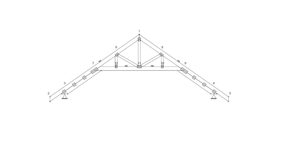

perm 20.08.2016 05:27 Zgłoś naruszenie Udostępnij Napisano 20 Sierpnia 2016 ... Oczywiście dostałem odpowiedź z jednej firmy i taki wiązar by mi zaprojektował gościu [ATTACH=CONFIG]364259[/ATTACH] ale on musiałby być z drewna o gr.6cm i wys.17cm w rozstawie 70cm, więc dość gęsto jak na wiązary..."Gościu", który projektował ten "wiązar" nie ma o tym zielonego pojęcia. Cytuj Odnośnik do komentarza https://forum.murator.pl/topic/187329-dom-prawie-pasywny/page/136/#findComment-7158312 Udostępnij na innych stronach Więcej opcji udostępniania
kamilb1987b 20.08.2016 11:16 Autor Zgłoś naruszenie Udostępnij Napisano 20 Sierpnia 2016 "Gościu", który projektował ten "wiązar" nie ma o tym zielonego pojęcia. Dlaczego? Ja myślę że wiązar jest ok. Według Ciebie da się to lepiej zaprojektować aby nie trzeba było stosować słupów oraz by to sprefabrykować? Cytuj Odnośnik do komentarza https://forum.murator.pl/topic/187329-dom-prawie-pasywny/page/136/#findComment-7158398 Udostępnij na innych stronach Więcej opcji udostępniania
perm 20.08.2016 13:30 Zgłoś naruszenie Udostępnij Napisano 20 Sierpnia 2016 Dlaczego? Ja myślę że wiązar jest ok. Według Ciebie da się to lepiej zaprojektować aby nie trzeba było stosować słupów oraz by to sprefabrykować?Przy takiej rozpiętości, małym kącie nachylenia i do tego ściance kolankowej dach ci się rozjedzie. Po cholerę ten wieszak na górze i te wszystkie rozpory? Robił to ktoś, kto nie ma o tym pojęcia. Albo płatwie pośrednie na stolcach, lub słupy do kalenicy albo wiązar przestrzenny czyli zamiast krokwi coś takiego: Oczywiście inny trochę kształt. Cytuj Odnośnik do komentarza https://forum.murator.pl/topic/187329-dom-prawie-pasywny/page/136/#findComment-7158444 Udostępnij na innych stronach Więcej opcji udostępniania
kamilb1987b 20.08.2016 19:45 Autor Zgłoś naruszenie Udostępnij Napisano 20 Sierpnia 2016 Przy takiej rozpiętości, małym kącie nachylenia i do tego ściance kolankowej dach ci się rozjedzie. Po cholerę ten wieszak na górze i te wszystkie rozpory? Robił to ktoś, kto nie ma o tym pojęcia. Albo płatwie pośrednie na stolcach, lub słupy do kalenicy albo wiązar przestrzenny czyli zamiast krokwi coś takiego: Oczywiście inny trochę kształt. Może nie doczytałeś ale nie planuję rozpiętości 20m a byłoby 5,52m licząc do wieńca od środka więc co się ma rozejść? Przy tym co na zdjęciu to rozumiem że taki kształt ale na domek wąski nie ma co przesadzać. Konstruktor z fusów sobie tego nie wziął tylko z obliczeń w programie jak chcesz to Ci to maila wyślę bo lepiej widać niż taka kopiowana wersja. Cytuj Odnośnik do komentarza https://forum.murator.pl/topic/187329-dom-prawie-pasywny/page/136/#findComment-7158607 Udostępnij na innych stronach Więcej opcji udostępniania

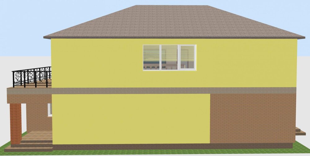

kamilb1987b 20.08.2016 21:34 Autor Zgłoś naruszenie Udostępnij Napisano 20 Sierpnia 2016 Patrząc na wizualizacje z zewnątrz to jeszcze od północy dołożę dwa okna bo tak uważam że będzie lepiej wizualnie i praktycznie tak jak widać to coś się pokombinuje z elewacją aby dodać trochę uroku temu domkowi. Nie wiem jaki to będzie miało ostateczny wygląd ale na pewno nie zostanie to pomalowane na jeden kolor i tyle. Wiem ze tak byłoby najtaniej ale najpierw zaciągnie się siatką z klejem i pewnie tak zostanie aż do wprowadzenia a potem z czasem się elewacje zrobi pomału i w miarę możliwości. Niektórzy kilka lub nawet kilkadziesiąt lat tak ciągną i jakoś żyją. Cytuj Odnośnik do komentarza https://forum.murator.pl/topic/187329-dom-prawie-pasywny/page/136/#findComment-7158649 Udostępnij na innych stronach Więcej opcji udostępniania
