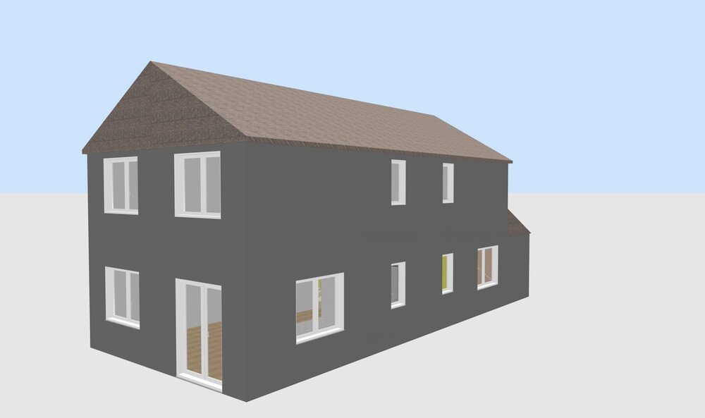

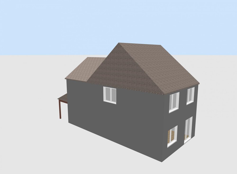

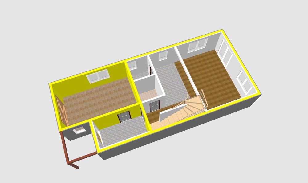

Przemek Kardyś 25.09.2016 18:11 Zgłoś naruszenie Udostępnij Napisano 25 Września 2016 (edytowane) W suficie parteru ok ale w suficie piętra byłoby to kłopotliwe jeżeli stropem będzie dolny pas wiązarów. Kable działają na innej zasadzie co promienniki więc nie dałoby to takiego samego efektu tylko gorszy. Z domu pasywnego zostaje ci 4-ro litrowy, a z ogrzewania grzałką w WM instalacja za 20 tyś? I po to było te 5 tyś postów? Poza tym masz na górze zupełnie nieustawną garderobę, przez którą trzeba przejść w drodze do łazienki. Masz poza tym 3 łazienki w domu... i one trochę kosztują. Schody jednobiegowe są dosyć niebezpieczne. Kuchnia nieustawna ze względu na drzwi do spiżarki. Dwa okna na jednej ścianie w salonie to dodatkowe koszty i strata ciepła w stosunku do jednego większego. Po co okno w spiżarce koło kuchni? W sypialni na górze też dwa okna. Edytowane 25 Września 2016 przez Przemek Kardyś Cytuj Odnośnik do komentarza https://forum.murator.pl/topic/187329-dom-prawie-pasywny/page/142/#findComment-7179850 Udostępnij na innych stronach Więcej opcji udostępniania

kamilb1987b 25.09.2016 19:12 Autor Zgłoś naruszenie Udostępnij Napisano 25 Września 2016 Z domu pasywnego zostaje ci 4-ro litrowy, a z ogrzewania grzałką w WM instalacja za 20 tyś? I po to było te 5 tyś postów? Poza tym masz na górze zupełnie nieustawną garderobę, przez którą trzeba przejść w drodze do łazienki. Masz poza tym 3 łazienki w domu... i one trochę kosztują. Schody jednobiegowe są dosyć niebezpieczne. Kuchnia nieustawna ze względu na drzwi do spiżarki. Dwa okna na jednej ścianie w salonie to dodatkowe koszty i strata ciepła w stosunku do jednego większego. Po co okno w spiżarce koło kuchni? W sypialni na górze też dwa okna. Tak jak już wspominałem, znalazł się sposób na to aby przed budową wydzielić działkę i będzie miała ona wystarczający metraż który jest wymagany więc warto z tego skorzystać. Wszystko z czasem wyszło. Minus tego jest taki że zmieści się na tym domek wąski i długi a o pasywności można zapomnieć. Pozostaje dom energooszczędny. Co do projektu to celowo zrobiłem przejście przez nią do łazienki. Widziałem takie rozwiązanie w kilku projektach i pomyślałem ze i u siebie tak zrobię bo jest to dość ciekawe. W tej garderobie zabuduję szafę z drzwiami przesuwnymi i tyle wystarczy. Te małe okienka od północy dołożyłem w garderobie a potem aby było symetrycznie to i w sypialni. Mnie się tak podoba. Wiem że są trzy ale na parterze na początku zamontuję sam kibelek i umywalkę a w późniejszym terminie jak będzie wolne parę groszy to się kupi kabinę do tego bo nie będzie pilnie potrzebna. Na piętrze zrobi się dużą łazienkę a w sypialni łazienkę się zrobi na samym końcu z czasem jak będzie kasa. Może to trwać i 10lat bo się nie będzie spieszyło bo jedna łazienka główna będzie. Cenowo mała łazienka też myślę że nie zabije tym bardziej że nie będę kupować w jakiś drogich salonach łazienkowych tylko pewnie w castorami itp miejscach i to jeszcze będzie się polować na jakąś promocję. Wiem że się da tanio i ładnie to zrobić a nie zależy mi na tym aby kupić piękną wannę za 5k. Jak remontowałem rok temu łazienkę w domu to właśnie z tanich komponentów ją zrobiłem i jestem z tego zadowolony bo ładnie wyszła a nie zależy mi aby była ze złota. Koło kuchni będzie pomieszczenie gospodarcze aby mieć gdzie dać pompę ciepła czy inne rzeczy. Oczywiście jak starczy miejsca to się wsadzi tam jakieś półki na zapasy ale typową spiżarkę myślę zrobić pod schodami. Nie dam tam ogrzewania i będzie chłodniej więc tak jak trzeba w spiżarce. W pom.gosp. okno nie jest potrzebne ale je też dałem dla jakiegoś wyglądu zewnętrznego aby zachować symetrię a nie zaszkodzi. W salonie wolę okna takie jak widać na wizualizacji ale może trochę pokombinuje i te 180x150 zrobię z FIXa lub zamontuje same pakiety szybowe. Co prawda nie wpłyną jakoś znacząco na energetyczność domu ale się przekonam na własnej skórze czy to jest dobre rozwiązanie czy nie. Według mnie kuchnia nic nie traci przez drzwi do gospodarczego bo też się da to ciekawie rozwiązać. Cytuj Odnośnik do komentarza https://forum.murator.pl/topic/187329-dom-prawie-pasywny/page/142/#findComment-7179893 Udostępnij na innych stronach Więcej opcji udostępniania
