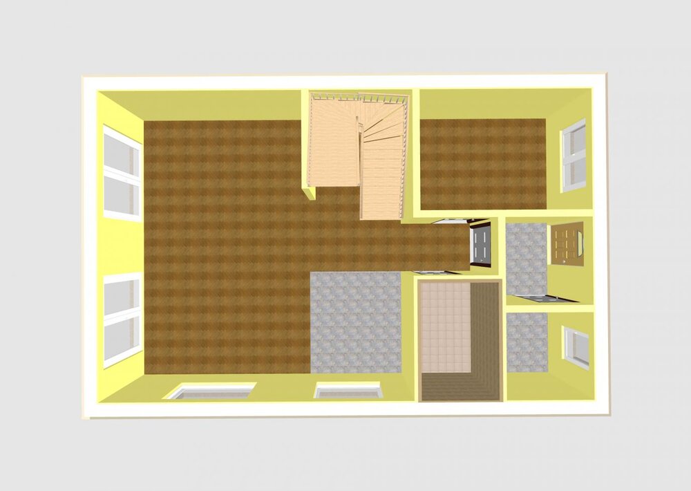

kamilb1987b 01.10.2016 18:55 Autor Zgłoś naruszenie Udostępnij Napisano 1 Października 2016 Przerobiłem trochę tą wersję na układ podobny do z177 zachowując tamte wymiary przez co metraż pozostaje bez zmian ok.125m2 taki układ też mi się podoba i pozwala na większą strefę dzienną. Na piętrze też zmiana i dzięki temu z sypialni wejście do garderoby i łazienki osobnej. Uważam to za plus a nie minus. Cytuj Odnośnik do komentarza Udostępnij na innych stronach Więcej opcji udostępniania
kamilb1987b 02.10.2016 10:25 Autor Zgłoś naruszenie Udostępnij Napisano 2 Października 2016 Zrobiłem sobie wizualizację wnętrz i strasznie mi się ta wersja podoba. Możecie patrzeć i podziwiać (lub i nie) z zewnatrz dodałem tarasy i tak to się prezentuje . Na chwilę obecną w tej wersji projketu przewiduję H-BLOCKi o których wcześniej wspominałem. Na zewnątrz będzie 5-10cm styro (niekonieczne grafitowy no chyba że będzie w dobrej cenie) a od środka pójdzie ruszt 5cm na instalacje z wypełnieniem wełną drzewną i przykryte podwójnym płytowaniem gk. W łazienkach będą płytki na ścianach więc tam będzie jedna płyta gk ta wodoodporna (czy raczej bardziej odporna na wilgoć). Wewnętrzne nośne ściany (wiele ich nie będzie) będą w szkielecie z belek o szerokości 10cm (nie H-BLOCKi) bo ponoć takie wystarczą na oparcie stropu. Wypełnie je wełną drzewną i pokryje płytami gk. Belki stropowe będą pewnie typu steicko o wys.24cm bo na piętrze przewiduję wylewkę a w stropie będę chciał schować kanały wentylacyjne parteru. Pewnie przez to belki będą w rozstawie min.40cm ale musi to być stabilne. Też się podwiesi strop z płyt gk do stropu aby zachować wysokość pomieszczeń 260cm. Działówki będą z płyt gk z profilami 10cm i wypełnienie wełna drzewna. Wełna drzewna po to aby zwiększyć akumulację domu. Myślę że dzięki temu dom nie będzie się przegrzewać tak jak typowy kanadyjczyk w którym nie ma prawie akumulacji. Co do fundamentu to są dwie opcje. Albo płyta albo tradycyjny z stropem drewnianym i lanym ścianom w szalunkach. Szczerze mówiąc bliżej mi do tej wersji lanych ścian i stropu drewnianego bo nie trzeba wnętrza fundamentu wypełniać kruszywem i zostanie taka pustka którą można wykorzystać jako choćby piwniczka. Co prawda będzie tam dość nisko ale jak się kucnie to się wejdzie bez problemu. Zamiast wypożyczać szalunki to z desek można je zbić (ale będzie z tym trochę roboty). Wkrótce zaprezentuję jak mam zamiar to wykonać. Na pewno taniej z 10k to wyjdzie niż płyta a mostków i tak nie będzie w przypadku takich ścian. Cytuj Odnośnik do komentarza Udostępnij na innych stronach Więcej opcji udostępniania
kamilb1987b 02.10.2016 12:49 Autor Zgłoś naruszenie Udostępnij Napisano 2 Października 2016 Jeszcze uraczę was takimi wizualizacjami działki z garażem w wersji którą sobie wyobrażam muszę się pochwalić że mi to fajnie wyszło. Cytuj Odnośnik do komentarza Udostępnij na innych stronach Więcej opcji udostępniania

kamilb1987b 02.10.2016 18:37 Autor Zgłoś naruszenie Udostępnij Napisano 2 Października 2016 Zero praktycznie podwórka. Dużo nie ma ale dużo też nie trzeba, przynajmniej mało koszenia. Od południa od domu do bramy jest 11m a szerokości 13m. Na zdjęciu wydaje się to malutki ale w rzeczywistości najgorzej nie jest. Po bokach domu do płotu będzie ponad 2,5m, niby mało ale też wystarczy. Ta część działki co na zdjęciu ma niecałe 600m2 i uważam że tyle wystarczy. Na wizualizacji wrzucę jeszcze ludzi aby sobie to zobrazować że też aż tak małe to nie jest i to wrzucę. Cytuj Odnośnik do komentarza Udostępnij na innych stronach Więcej opcji udostępniania

kamilb1987b 02.10.2016 21:42 Autor Zgłoś naruszenie Udostępnij Napisano 2 Października 2016 Będzie jeden właściciel działek? bo na tej działce - dając dom z oknami postawił byś co ? 5m szerokości dom. Z całości działki będę wydzielać tą część zaznaczoną. Ta część ma ponad 900m2 ale faktycznie zagospodaruje to tak jak na wizualizacjach ale formalności co do powierzchni trzeba zachować i nic na to nie poradzę. Od strony domu teściowej mogę się dosunąć do granicy na 3m (bez okien) więc zostaje 15m a że 5m muszę zostawić na drogę dojazdową dla sąsiada to faktycznie zostaje 10m. Niby o takiej szerokości domek można byłoby postawić ale do tej drogi dojazdowej też chcę zachować mniej więcej 3m szerokości by postawić płot i by można było normalnie przejść. Fizycznie na dom zostaje ok.7m a okna mogę zrobić od strony drogi dojazdowej bo to będzie formalnie w mojej działce (po przepisaniu jako całość bo obecnie droga dojazdowa ma osobny numer ale to się zniesie przy podziale). Drogę dojazdową wykorzystam i dla siebie na dojazd do garażu i zrobię sobie od tej strony furtkę na działkę. Jak zielone dobrze urośnie to będzie jak na zdjęciu czyli odgrodzę się od otoczenia tak jak chcę i mimo że obok teściowej będę mieszkać to będzie jak dla mnie daleko. Cytuj Odnośnik do komentarza Udostępnij na innych stronach Więcej opcji udostępniania
kamilb1987b 02.10.2016 21:43 Autor Zgłoś naruszenie Udostępnij Napisano 2 Października 2016 A jaki procent działki musi być biologicznie aktywny ? 60% a mi wyjdzie na dom niecałe 80m2 a na garaż 35m2 więc w przepisach się mieszczę tak jak trzeba. Cytuj Odnośnik do komentarza Udostępnij na innych stronach Więcej opcji udostępniania
kamilb1987b 02.10.2016 21:50 Autor Zgłoś naruszenie Udostępnij Napisano 2 Października 2016 Pytanie jest zasadnicze - czy otaczający teren = jeden właściciel. Jeśli to będą już oddzielne włości, to odległości winny być zachowane i nie pomoże dawanie okna na piętrze tylko, a parter pusty. Jest metoda aby przeskoczyć ten problem - ale to trzeba mieć upór w walce z "urzędnikami" Bo nie ma definicji "otworu okiennego" i sposobu jego zabudowy - może to jest tak "oczywiste" wg tego dom na 13m działce może mieć z oknami maks 5m. Nawet jeśli są to okna w połaci dachowej - liczy się krawędź "otworu okiennego". Wskaźnik zabudowy, wskaźnik intensywności zabudowy? wypada sprawdzić, bo się Chłop narobi - a później klapa. Całość obecnie to jeden właściciel (a raczej dwóch bo teściowa i jej siostra) ale nie będzie problemu z wydzieleniem części dla mnie i żony na domek. Z resztą jednogłośnie powiedzieliśmy że na pewno nie brałbym kredytu na całą działkę bo by to było bezsensu więc logiczne że trzeba kawałek oddzielić. Dom teściowej z jednej strony nie ma okien więc granica może być do niego na 3m i ja tez bez okien (formalnie) na 3m się dosunę. Myślę o tym aby na piętrze było okienko na schody ale formalnie to będzie luksfera a faktycznie wpakuję tam zwykłe okno, a jak ma być z tym problem to tego nie zrobię i tyle. Ważne aby zachować odległość 3m z tej strony a w razie czego bez tego okna się jakoś człowiek obejdzie jeżeli miałby to być wielki problem. Tak więc projekt zostaje bo będzie dobry. Cytuj Odnośnik do komentarza Udostępnij na innych stronach Więcej opcji udostępniania
