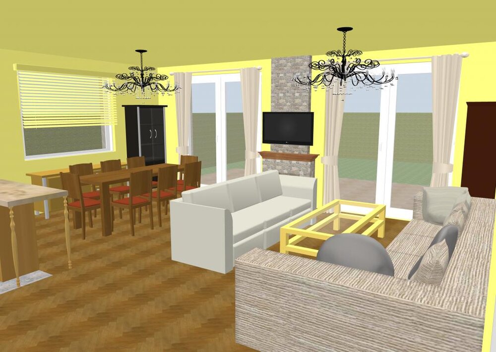

kamilb1987b 08.10.2016 14:18 Autor Zgłoś naruszenie Udostępnij Napisano 8 Października 2016 Takie zdjęcia porobiłem przy wirtualnym zwiedzaniu domu. Jak dla mnie domek wprost wspaniały. Wiem że są lepsze projekty gdy nie ogranicza działka ale źle nie ma. Okno w salonie i kuchni typu fix myślę zrobić w wersji pakietu szybowego montowany w XPSie. Myślę że mogę spokojnie z tym zaryzykować a jak nie zda to egzaminu to się założy tradycyjne fixy. Przy okazji barth, jak tam Twoje pakiety się trzymają? Możesz z czystym sumieniem polecić to rozwiązanie? Cytuj Odnośnik do komentarza Udostępnij na innych stronach Więcej opcji udostępniania
fotohobby 08.10.2016 15:14 Zgłoś naruszenie Udostępnij Napisano 8 Października 2016 Okno w salonie i w kuchni jako pakiety w XPS... A na tej elewacji nie ma już innych okien ? Cytuj Odnośnik do komentarza Udostępnij na innych stronach Więcej opcji udostępniania
kamilb1987b 08.10.2016 16:01 Autor Zgłoś naruszenie Udostępnij Napisano 8 Października 2016 Okno w salonie i w kuchni jako pakiety w XPS... A na tej elewacji nie ma już innych okien ? na parterze tylko te i na piętrze w łazience jedno 80x150cm otwierane na wschodniej elewacji. To są takie miejsca gdzie można spróbować z taką kombinacją bo poza tym nie ma gdzie. Cytuj Odnośnik do komentarza Udostępnij na innych stronach Więcej opcji udostępniania
Przemek Kardyś 08.10.2016 17:55 Zgłoś naruszenie Udostępnij Napisano 8 Października 2016 Ogólnie rozkład pomieszczeń całkiem sensowny, tylko widzę masz fazę na tą prywatną łazienkę, w dodatku dostępną z garderoby. Moim zdaniem to zbytek, a w dodatku błąd, bo to garderoba powinna być na końcu, ale to Twój dom i twoje ekscesy. Za to okna na północ mocno średnie, no i to jest garaż z domem, a nie dom z garażem. Teraz Ci to może nie przeszkadza bo masz ciśnienie na własny dom, ale jak się przeprowadzisz i ogarniesz, to zacznie Ci wadzić. Radzę Ci ze szczerego serca - załatw sobie w rejonie energetycznym zakopanie tych kabli. Skoro za przyłącze wychodzi 35zł/mb, to w stówce za metr może się zmieścisz, czyli całość za kilka tysięcy. Chyba warto. Cytuj Odnośnik do komentarza Udostępnij na innych stronach Więcej opcji udostępniania
fotohobby 08.10.2016 18:00 Zgłoś naruszenie Udostępnij Napisano 8 Października 2016 [ATTACH=CONFIG]369687[/ATTACH] na parterze tylko te i na piętrze w łazience jedno 80x150cm otwierane na wschodniej elewacji. To są takie miejsca gdzie można spróbować z taką kombinacją bo poza tym nie ma gdzie. To nie będzie fajnie się komponować Cytuj Odnośnik do komentarza Udostępnij na innych stronach Więcej opcji udostępniania
kamilb1987b 08.10.2016 18:44 Autor Zgłoś naruszenie Udostępnij Napisano 8 Października 2016 Ogólnie rozkład pomieszczeń całkiem sensowny, tylko widzę masz fazę na tą prywatną łazienkę, w dodatku dostępną z garderoby. Moim zdaniem to zbytek, a w dodatku błąd, bo to garderoba powinna być na końcu, ale to Twój dom i twoje ekscesy. Za to okna na północ mocno średnie, no i to jest garaż z domem, a nie dom z garażem. Teraz Ci to może nie przeszkadza bo masz ciśnienie na własny dom, ale jak się przeprowadzisz i ogarniesz, to zacznie Ci wadzić. Radzę Ci ze szczerego serca - załatw sobie w rejonie energetycznym zakopanie tych kabli. Skoro za przyłącze wychodzi 35zł/mb, to w stówce za metr może się zmieścisz, czyli całość za kilka tysięcy. Chyba warto. Ten kawałek z żywopłotem ma wymiary 13m szerokość i 38m długości. Od południa zostawiam do granicy 11m bo tez tyle ma odległość mniej więcej dom teściowej i chce z tym zlicować i daje to dużo miejsca, jak dla mnie wystarczająco. Domek ma ok.11m długości więc zostaje 16m do granicy północnej i w tym miejscu muszę zmieścić garaż. Myślę że garaż zrobię w tej formie co na wizualizacji czyli prostopadle do domu i jak będzie 5m od granicy to będzie ok przy okazji wychodzi idealnie obok kabli na parę centymetrów. Czy ma sens zakopać kable aby przybliżyć się bardziej do granicy na 3m? Dzięki temu zamiast mieć odległość między domem a garażem 6m byłoby 8m wiec walka o 2m. Ty byś robił tyle zachodu o 2m? Też mi się to nie podoba ale nie ma wyjścia a jakiś garaż muszę postawić. Na początku pewnie stanie blaszak ale się zobaczy. Co do projektu i tej łazienki do której jest dojście przez garderobę. W wielu projektach jest takie rozwiązanie więc też nic nowego nie wymyśliłem. W tym akurat przypadku to jest najlepsze rozwiązanie bo raczej chyba bez sensu aby do garderoby przechodzić przez łazienkę, nie uważasz? Robić też wejście bezpośrednio z pokoju też jest nieciekawe bo zablokuje sensowne wykorzystanie całej ściany na takie meble z tv co na wizualizacji bo wtedy nic tam się nie da. Temu właśnie lepiej w tym przypadku tak to zostawić. Myślę że tak jest lepiej niż ta wersja z dużą łazienka i mniejszą sypialnią jak w z38. Cytuj Odnośnik do komentarza Udostępnij na innych stronach Więcej opcji udostępniania
kamilb1987b 08.10.2016 19:13 Autor Zgłoś naruszenie Udostępnij Napisano 8 Października 2016 To nie będzie fajnie się komponować Ogólnie to na wszystkich oknach porobię węgarki które zakryją prawie całą ramę z zewnątrz więc nie powinno odbiegać ale to się zdecyduje jak architekt zrobi dokładniejsze wizualizacje na których to będzie lepiej widać. Otwory pod oka będą jedne i jakby ilość światła będzie ta sama tyle że przy pakietach nie będzie widać ramy no chyba że zrobi się mały myk i będzie tego jakby imitacja. Jak będę w domu to zrobię wizualizacje montażu pakietu w murze który bym zrobił to zobaczysz o co mi chodzi. W poniedziałek powinienem być w domu więc wtedy to wrzucę i pokażę. Krótko mówiąc, frezowany XPS przykleję do połowy w otworze okiennym tworząc ramę. Obwodowo nałoży się silikon na tą ramkę a potem osadzi pakiet. Jak silikon dobrze będzie już trzymał pakiet szybowy to wtedy folie paroizolacyjną przyklei się do szyby a potem do otworu na mur. Dzięki temu będzie szczelnie. Następnie przyklei się od środka ramkę z XPSa i ta ramkę można wykończyć na biało imitując ramę okienną. Cytuj Odnośnik do komentarza Udostępnij na innych stronach Więcej opcji udostępniania
