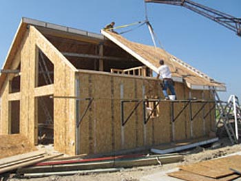

kamilb1987b 10.12.2016 14:18 Autor Zgłoś naruszenie Udostępnij Napisano 10 Grudnia 2016 Tu mam dla was jeszcze taki filmik i jak widać postawili domek a więc ktoś musiał to policzyć że nadaje się bez problemu. Więc czy na pewno mój domek by się zawalił czy to tylko strach przed nieznanym? Mówicie tylko że się nie nadaje ale nie mówicie konkretnie dlaczego. Cytuj Odnośnik do komentarza https://forum.murator.pl/topic/187329-dom-prawie-pasywny/page/166/#findComment-7242780 Udostępnij na innych stronach Więcej opcji udostępniania
מרכבה 10.12.2016 14:56 Zgłoś naruszenie Udostępnij Napisano 10 Grudnia 2016 Kamil dużo by pisać, ale krokiew nie oprze się na tak wątłym przekroju,Drewno BSH nie jest mocniejsze, bo to nadal drewno, jest możliwość prawie dowolnie długiego przekroju, a z konstruktorem powodzenia .. myślisz że będzie się chciał bawić w udowadnianie, powie Ci że nie i koniec. Się wcale nie zdziwię.Dach aby przeszedł musi mieć dobre podparcie w miejscu "murłaty" a nie jak na przekroju deseczka, dodatkowo ta ściana kolankowa dość wysoka.Dach jętkowy rozporowy też nie sprzyja takiemu układowi, reakcja pozioma się zwiększa im sztywniejszy dach w pasie jętek.No ale .. gdzieś jest jakiś wyimaginowany konstruktor który jest alfą i omegą..ale na filmie masz zupełnie inny dach.. Cytuj Odnośnik do komentarza https://forum.murator.pl/topic/187329-dom-prawie-pasywny/page/166/#findComment-7242791 Udostępnij na innych stronach Więcej opcji udostępniania
