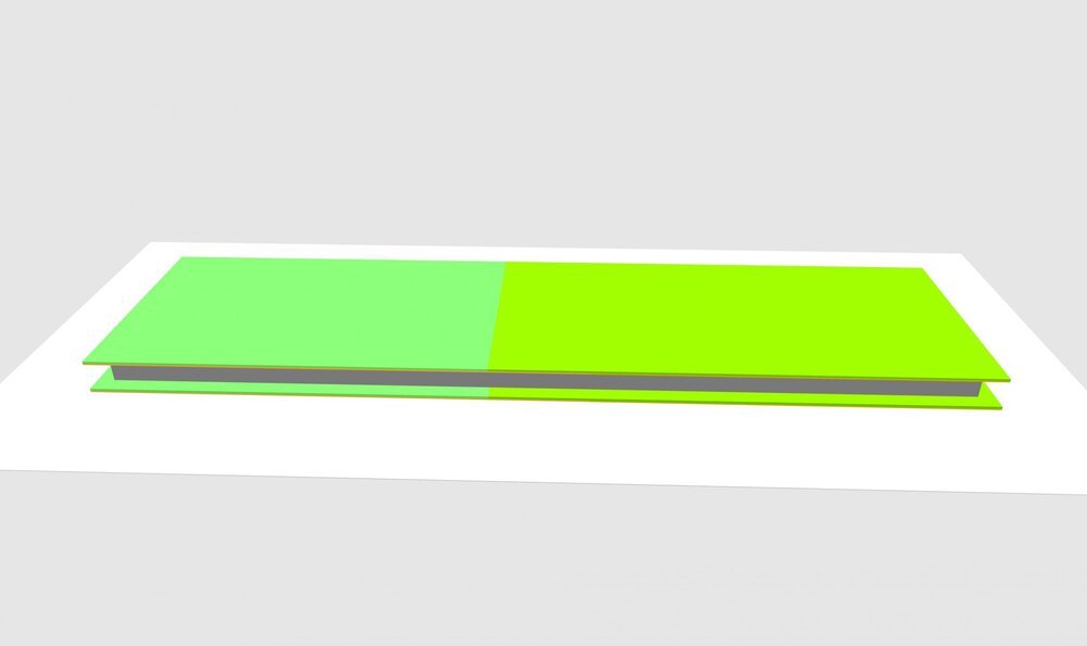

kamilb1987b 19.12.2016 18:29 Autor Zgłoś naruszenie Udostępnij Napisano 19 Grudnia 2016 Dawno nie pisałem ale tradycyjnie coś tam knuję sobie po cichu. Wspominałem wam o tym pistolecie do natrysku piany/kleju jako ciekawy sposób na zrobienie sobie samemu panelu SIP. W tym największy problem to styropian aby miał odpowiednią formę a dokładniej odpowiedni wymiar. Dzwoniłem do producenta z firmy PANELTECH i gościu mówił że blok ma wymiary 100x120x450cm więc teoretycznie mógłby mi pociąć bloki o szerokości 120cm i długość 450cm by została a grubość taką jaką potrzebowałbym czyli 14cm. Z jednego bloku wyszłoby mi tego 7szt. Więc teoretycznie samemu mogę sobie takie coś zrobić. Ale z teorii do praktyki jeszcze daleka jest droga. Patrząc na ten projekt to mógłbym zrobić sobie właśnie moduł o długości 450cm który byłby od razu ścianką kolankową poddasza. Najgorzej byłoby z płytą osb o takiej długości bo standardowa ma wymiary 125x250cm ale pomyślałem jeszcze o takiej opcji jednym słowem chodzi o to aby korzystając z płyt o gr.8mm posklejać je razem. Wtedy daję jedną płytę na stół i obok niej na długości drugą o dł.2m, potem nanoszę klej i kładę druga warstwę płyt. Płyty lekkie nie są więc może i obejdzie się bez praski na zasadzie położenia na nich jakiś cięższych bloczków. Dzięki temu porobię sobie płyty o gr.16mm o pożądanych wymiarach. Cytuj Odnośnik do komentarza Udostępnij na innych stronach Więcej opcji udostępniania
kamilb1987b 19.12.2016 19:56 Autor Zgłoś naruszenie Udostępnij Napisano 19 Grudnia 2016 takich płyt bym sobie porobił tyle ile potrzebuję. Można na jednym stole kłaść płyty na płytę i wtedy własnym ciężarem będą się dobrze dociskać. Jak macie jakiś pomysł jaki do tego najlepiej użyć klej to będę wdzięczny za info. Jak już będę miał płyty to przyjdzie czas na tworzenie modułów na płycie oczywiście zaznaczę w którym miejscu ma iść styropian i przymocuję chwilowe dystanse aby był tam gdzie trzeba. Styropian sobie przytnę na wymiar 108x433cm. Z szerokości 120cm zostanie odpad 12cm który nie będzie odpadem bo się go wykorzysta na zrobienie łącznika który maiłby długość właśnie 12cm. Jedynie będzie trzeba go przyciąć ale przyrząd się zrobi z drutu oporowego do cięcia więc to nie będzie problem. Do tego użyłby ten styropian http://www.paneltech.pl/styropian_eps_033_parking_super.php bo ma wytrzymałość najbardziej zbliżoną do piany PUR a to chyba jedyna możliwość aby można byłoby go użyć do takiej konstrukcji. Po obliczeniach przez konstruktora będzie to na pewno bardziej jasne ale wolę taki przyjąć przy wycenianiu sobie tego systemu. Tak jak na tym filmie było pokazane to na styropian pistoletem naniesie się warstwę kleju (jakiś tytan czy coś takiego), potem położy się go na płytę osb i naniesie się kolejną warstwę kleju do przyklejenie górnej płyty osb. Potem będzie trzeba przykleić płytę osb na środnik. Do tego wezmę płytę o gr.25mm więc potnę paski o szer.14cm i z jednej płyty wyjdą takie 8szt o dł. 250cm. Oczywiście dodatkowo wkrętami do drewna od góry i dołu modułu poskręcam płyty do środnika. Przy okazji będą też wkrętami przymocowane sklejone płyty osb o gr. 8mm więc nie tylko samym klejem będą przymocowane ze sobą ale też i wkrętami. Tam gdzie miejsce na otwór okienny to sobie w takiej formie przygotuję płytę czyli wytnę wcięcia i tyle. Zanim skrytykujecie tak jak zawsze to co myślicie o samym pomyśle zrobienia sobie samemu (oczywiście z pomocą jednej czy dwóch osób bo samem tego nie przeniosę ale rozważam na czas przeniesienia montaż kółek które się przykręci a potem odkręci od modułu) takich modułów? Jak widzicie to pod względem technicznym i praktycznym? Cytuj Odnośnik do komentarza Udostępnij na innych stronach Więcej opcji udostępniania

kamilb1987b 20.12.2016 06:28 Autor Zgłoś naruszenie Udostępnij Napisano 20 Grudnia 2016 Wiele razy pisałem że mówiąc sam mam na myśli siebie i kogoś wynajętego do pomocy. Przy domu murowanym też bym kogoś wynajął.Stół zrobiłbym sobie w garażu. Garaż ma wymiary 4,6x7m więc zmieści się stół 2,5x5m. O dłuższe płyty OSB wysłałem już zapytanie czy nie zrobią więc czekam na odpowiedź. Jeżeli nie zrobią mi płyty o dł.4,5m i gr.15mm to ją zrobię sobie z dwóch płyt o gr.8mm. Jedna taka płyta to koszt ok.13zł za 1m2 więc 1m2 4płyt wyjdzie 52zł. Ja to porównuje cenowo do modułu H-BLOCK (na który jeszcze nie dostałem oferty ale szacuje że koszt nie będzie niższy jak 200zł brutto za 1m2) więc tu się oszczędza głównie na materiale izolującym. Oczywiście lambda leci w dół bo styro ma 0,033 a piana 0,024 ale najwyżej 5cm więcej styro pójdzie na ściany elewacji i będzie efekt taki sam. Cytuj Odnośnik do komentarza Udostępnij na innych stronach Więcej opcji udostępniania
APZ 20.12.2016 08:45 Zgłoś naruszenie Udostępnij Napisano 20 Grudnia 2016 Policz jeszcze ile takie coś będzie ważyć. Zastanów się dobrze nad montażem takich elementów, gdzie będziesz je składować Cytuj Odnośnik do komentarza Udostępnij na innych stronach Więcej opcji udostępniania
kamilb1987b 20.12.2016 10:23 Autor Zgłoś naruszenie Udostępnij Napisano 20 Grudnia 2016 Policz jeszcze ile takie coś będzie ważyć. Zastanów się dobrze nad montażem takich elementów, gdzie będziesz je składować Same płyty osb będą ważyć 120kg plus styro i płyty na środniki. Razem 140kg nie przekroczy ale mało to nie jest. Temu pisałem że pewnie do transportu przykrece jakieś kółka. Składowac to będę na polu i przykryje się elementy plandeka. Cytuj Odnośnik do komentarza Udostępnij na innych stronach Więcej opcji udostępniania
perm 20.12.2016 10:49 Zgłoś naruszenie Udostępnij Napisano 20 Grudnia 2016 Wiele razy pisałem że mówiąc sam mam na myśli siebie i kogoś wynajętego do pomocy. Przy domu murowanym też bym kogoś wynajął. Stół zrobiłbym sobie w garażu. Garaż ma wymiary 4,6x7m więc zmieści się stół 2,5x5m. O dłuższe płyty OSB wysłałem już zapytanie czy nie zrobią więc czekam na odpowiedź. Jeżeli nie zrobią mi płyty o dł.4,5m i gr.15mm to ją zrobię sobie z dwóch płyt o gr.8mm. Jedna taka płyta to koszt ok.13zł za 1m2 więc 1m2 4płyt wyjdzie 52zł. Ja to porównuje cenowo do modułu H-BLOCK (na który jeszcze nie dostałem oferty ale szacuje że koszt nie będzie niższy jak 200zł brutto za 1m2) więc tu się oszczędza głównie na materiale izolującym. Oczywiście lambda leci w dół bo styro ma 0,033 a piana 0,024 ale najwyżej 5cm więcej styro pójdzie na ściany elewacji i będzie efekt taki sam.60 zł płyta (dolicz łączniki), 30 zł styro, klej, folia., pracownik, może w 120 się zmieścisz ale wątpię. Masz za to ścianę z wiórów i powietrza o takiej sobie lambdzie za to wymagającej wykończenia i od wewnątrz i z zewnątrz. Za tę cenę spokojnie zrobisz ścianę z silikatów. Gdzie sens, gdzie logika? Cytuj Odnośnik do komentarza Udostępnij na innych stronach Więcej opcji udostępniania

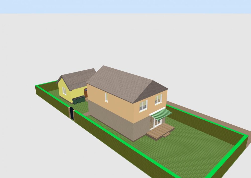

kamilb1987b 20.12.2016 22:00 Autor Zgłoś naruszenie Udostępnij Napisano 20 Grudnia 2016 Taka byłaby konstrukcja szkieletowa domu . Szczegółowo innym razem to opiszę. Dach chyba jednak 4-spadowy aby potem nie kichać się z skosami. Z szwagrem kiedyś pogadam o dachu czym go pokryć aby było dobre i w dobrej cenie. Cytuj Odnośnik do komentarza Udostępnij na innych stronach Więcej opcji udostępniania

perm 21.12.2016 05:36 Zgłoś naruszenie Udostępnij Napisano 21 Grudnia 2016 Taka byłaby konstrukcja szkieletowa domu [ATTACH=CONFIG]376422[/ATTACH][ATTACH=CONFIG]376423[/ATTACH]. Szczegółowo innym razem to opiszę. Dach chyba jednak 4-spadowy aby potem nie kichać się z skosami. Z szwagrem kiedyś pogadam o dachu czym go pokryć aby było dobre i w dobrej cenie.Jaka konstrukcja??? To rysunki pod tytułem "jak wyobrażam sobie dom szkieletowy" Nic tu nie ma o konstrukcji. Cytuj Odnośnik do komentarza Udostępnij na innych stronach Więcej opcji udostępniania
kamilb1987b 21.12.2016 05:58 Autor Zgłoś naruszenie Udostępnij Napisano 21 Grudnia 2016 Jaka konstrukcja??? To rysunki pod tytułem "jak wyobrażam sobie dom szkieletowy" Nic tu nie ma o konstrukcji. Bo na razie mam wizualizacje i będę robił bardziej szczegółowe z wymiarami. Długość konstrukcji będzie 10625mm a szerokość 6875mm. Dłuższe ściany będą w trzech jakby kawałkach a krótsze w 2 kawałkach bo nie zrobią w całości a to mi nie przeszkadza. Cytuj Odnośnik do komentarza Udostępnij na innych stronach Więcej opcji udostępniania
מרכבה 21.12.2016 10:39 Zgłoś naruszenie Udostępnij Napisano 21 Grudnia 2016 Taka byłaby konstrukcja szkieletowa domu [ATTACH=CONFIG]376422[/ATTACH][ATTACH=CONFIG]376423[/ATTACH]. Szczegółowo innym razem to opiszę. Dach chyba jednak 4-spadowy aby potem nie kichać się z skosami. Z szwagrem kiedyś pogadam o dachu czym go pokryć aby było dobre i w dobrej cenie. a i te listewki mają trzymać cały strop i później dach.. to dobre na parterówkę ..co ile masz słupek ? Cytuj Odnośnik do komentarza Udostępnij na innych stronach Więcej opcji udostępniania
