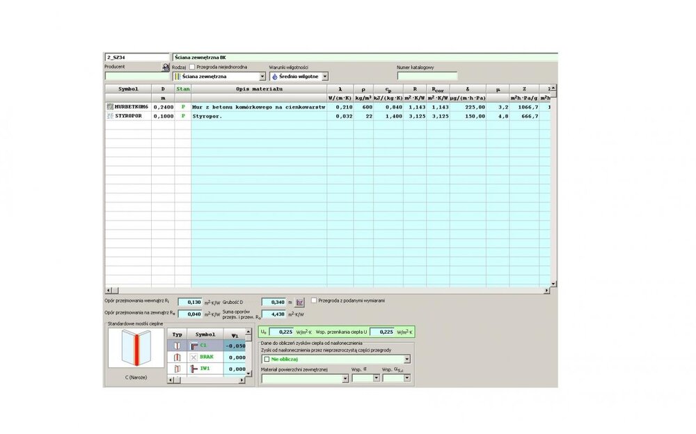

Jeszcze takie porównanie parametrów różnych ścian ściana szkieletowa.jpgściana bk+10cm styro.jpgściana bk+24cm styro.jpg a w szkielecie tak bym widział sobie ścianę aby było dobrze konstrukcja ściany1.60x140.jpg. Uważam że łatwiej byłoby mi postawić szkieleciaka niż dom murowany a na pewno lżej dla swoich pleców.
