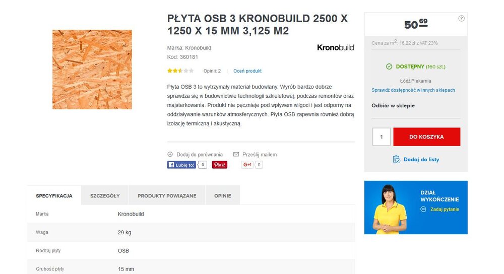

kamilb1987b 05.01.2017 20:19 Autor Zgłoś naruszenie Udostępnij Napisano 5 Stycznia 2017 Super cena. Nawet w markecie jest taniej https://www.castorama.pl/produkty/wykonczenie/drewno-i-drewnopodobne/plyty-drewnopochodne/plyty-surowe/plyta-osb-3-kronobuild-2500-x-1250-x-15-mm.html#search-product A na tak na serio to jak już upierasz się przy szkieleciaku to użyj płyty MFP wszędzie. Nie wiem dlaczego nie chcesz. Koszt niewiele większy a płyta jest dużo lepsza. Serio. Jak na moje oko to drożej o prawie 30gr Czemu Twoim zdaniem lepiej dać na całość mfp? Cytuj Odnośnik do komentarza Udostępnij na innych stronach Więcej opcji udostępniania

mayek 05.01.2017 21:34 Zgłoś naruszenie Udostępnij Napisano 5 Stycznia 2017 Jak na moje oko to drożej o prawie 30gr [ATTACH=CONFIG]377740[/ATTACH] Czemu Twoim zdaniem lepiej dać na całość mfp? W Łodzi jest taniej. Nie wiedziałem że różne oddziały mają różne ceny. Nie zmienia to faktu że bez trudności znajdziesz dużo taniej. Na portalach aukcyjnych od 14zł/m2. Z płyt mfp mam zrobione "deskowanie" dachu, szczyty, i strop nad piętrem. Sprawiają bardzo dobre wrażenie, są dużo cięższe od osb, sztywniejsze i twardsze. Kilka z nich leży w błocie i śniegu od kilku miesięcy i nic im nie dolega. Moim zdaniem warto dołożyć te kilka złotych. Zresztą zobacz porównanie parametrów: http://www.pfleiderer.pl/plyta-mfp/# Cytuj Odnośnik do komentarza Udostępnij na innych stronach Więcej opcji udostępniania
kamilb1987b 05.01.2017 21:43 Autor Zgłoś naruszenie Udostępnij Napisano 5 Stycznia 2017 W Łodzi jest taniej. Nie wiedziałem że różne oddziały mają różne ceny. [ATTACH=CONFIG]377752[/ATTACH] Nie zmienia to faktu że bez trudności znajdziesz dużo taniej. Na portalach aukcyjnych od 14zł/m2. Z płyt mfp mam zrobione "deskowanie" dachu, szczyty, i strop nad piętrem. Sprawiają bardzo dobre wrażenie, są dużo cięższe od osb, sztywniejsze i twardsze. Kilka z nich leży w błocie i śniegu od kilku miesięcy i nic im nie dolega. Moim zdaniem warto dołożyć te kilka złotych. Zresztą zobacz porównanie parametrów: http://www.pfleiderer.pl/plyta-mfp/# Masz rację, dam mfp na całość jak będę szedł w tą stronę, dzięki za porównanie. Niestety trochę cięższe, ale tyle to się bardziej wysili i też da radę. Cytuj Odnośnik do komentarza Udostępnij na innych stronach Więcej opcji udostępniania
