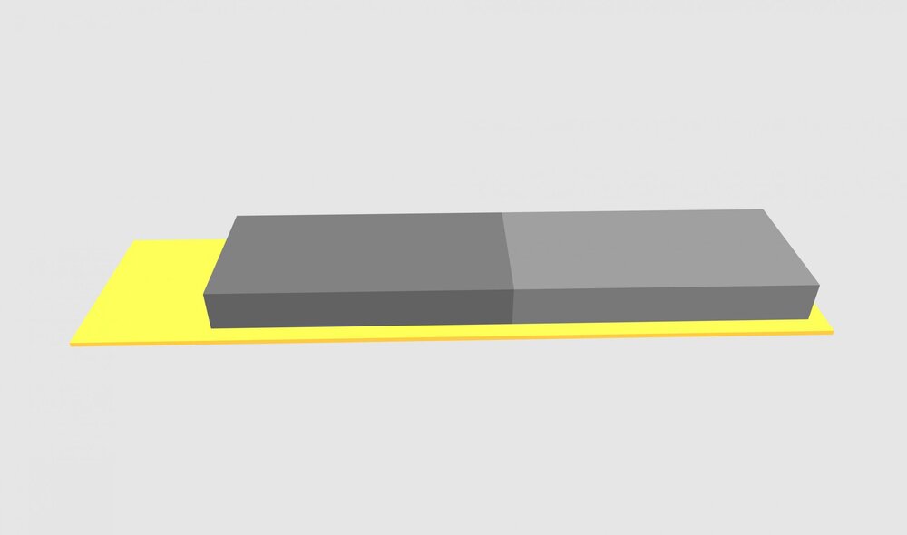

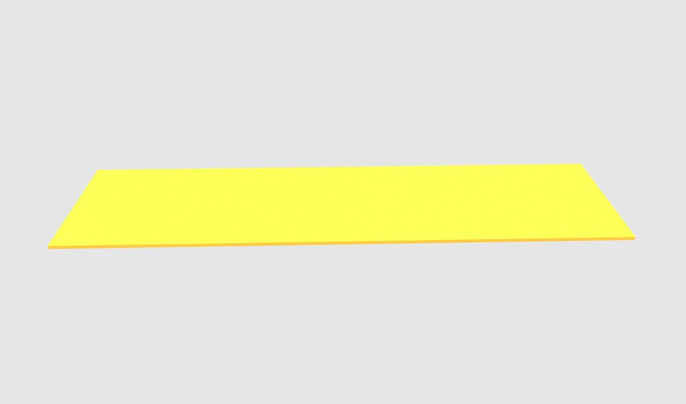

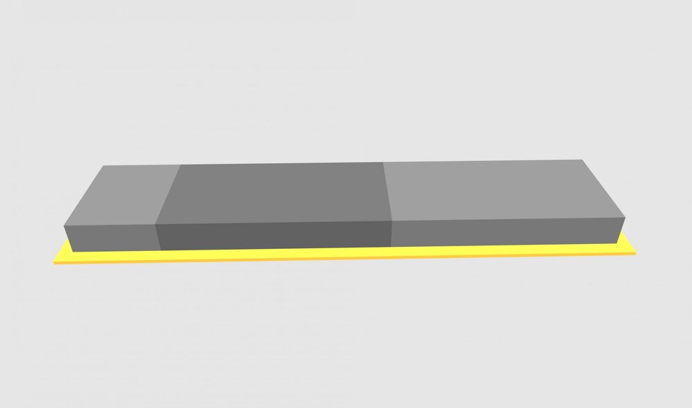

gambit565 14.01.2017 09:36 Zgłoś naruszenie Udostępnij Napisano 14 Stycznia 2017 Co niby jest w tym trudnego [ATTACH=CONFIG]378510[/ATTACH][ATTACH=CONFIG]378511[/ATTACH][ATTACH=CONFIG]378514[/ATTACH][ATTACH=CONFIG]378515[/ATTACH][ATTACH=CONFIG]378516[/ATTACH] do tego nie jest nawet potrzebny ten pistolet co pokazywałem jak gościu tak robił bo zwykłym też można to zrobić tylko warkocze kleju muszą być w odpowiedniej odległości od siebie. Domek z takich paneli będzie łatwy do zrobienia dla każdego kto by chciał. Co najwyzej pokazywales jak ty sobie to wyobrazasz Cytuj Odnośnik do komentarza https://forum.murator.pl/topic/187329-dom-prawie-pasywny/page/190/#findComment-7269155 Udostępnij na innych stronach Więcej opcji udostępniania
kamilb1987b 14.01.2017 09:53 Autor Zgłoś naruszenie Udostępnij Napisano 14 Stycznia 2017 Co najwyzej pokazywales jak ty sobie to wyobrazasz A jak inaczej to zrobić? Z prostej rzeczy robicie skomplikowaną technologię. Panel SIP to są dwie płyty sklejone razem z styropianem i nic poza tym. Jest to proste jak składanie cepa. Nie wiem jak konstruktor to zrobi ale mówił że może zaprojektować dom z takich paneli. To już w moim interesie jest zrobienie dobrego panelu a nie konstruktora. Też potem kierbud podejmie decyzję czy dobrze to zrobiłem czy nie. Cytuj Odnośnik do komentarza https://forum.murator.pl/topic/187329-dom-prawie-pasywny/page/190/#findComment-7269168 Udostępnij na innych stronach Więcej opcji udostępniania

perm 14.01.2017 10:06 Zgłoś naruszenie Udostępnij Napisano 14 Stycznia 2017 A jak inaczej to zrobić? Z prostej rzeczy robicie skomplikowaną technologię. Panel SIP to są dwie płyty sklejone razem z styropianem i nic poza tym. Jest to proste jak składanie cepa. Nie wiem jak konstruktor to zrobi ale mówił że może zaprojektować dom z takich paneli. To już w moim interesie jest zrobienie dobrego panelu a nie konstruktora. Też potem kierbud podejmie decyzję czy dobrze to zrobiłem czy nie.A kto ci powiedział, że to się tak po prostu sklei i będzie przez lata trzymać? Kleiłeś kiedykolwiek dwie płyty o większej powierzchni? Ja tak i nie wyobrażam sobie tego bez prasy hydraulicznej. Nie dociśniesz, klej będzie zbyt gęsty, powierzchnia nierówna, lub przez klej niezwilżalna i klops. Cały twój wysiłek i to niemały psu na budę. Napiszę wprost: wymyśliłeś coś co jest po prostu głupie i upierasz się przy tym. Mógłbym zrozumieć, że chcesz w ten sposób zrobić kurnik ale dom? Cytuj Odnośnik do komentarza https://forum.murator.pl/topic/187329-dom-prawie-pasywny/page/190/#findComment-7269180 Udostępnij na innych stronach Więcej opcji udostępniania
gambit565 14.01.2017 10:53 Zgłoś naruszenie Udostępnij Napisano 14 Stycznia 2017 (edytowane) A jak inaczej to zrobić? Z prostej rzeczy robicie skomplikowaną technologię. Panel SIP to są dwie płyty sklejone razem z styropianem i nic poza tym. Jest to proste jak składanie cepa. . Trudno dyskutowac z kims kto nie ma pojecia o tym o czym mowi. Ja mowie maprezenia scniajace- Kamilek mowi robicie skomplikowaną technologię Ja mowie naprezenia rozciagajace- Kamilek mowi robicie skomplikowaną technologię Ja mowie naprezenia sciskajace- Kamilek mowi robicie skomplikowaną technologię Ja mowie naprezenia zginajace- Kamilek mowi robicie skomplikowaną technologię Ja mowie wytrzymallosc spoiny- Kamilek mowi robicie skomplikowaną technologię Ja mowie ryzyko delaminacji- Kamilek mowi robicie skomplikowaną technologię Ja mowie klejenie w garazu- Kamilek mowi robicie skomplikowaną technologię Ja mowie stabilnosc procesu klejenia- Kamilek mowi robicie skomplikowaną technologię Ja mowie zapewienie stabilosci procesu klejenia- Kamilek mowi robicie skomplikowaną technologię Ja mowie badanie spoiny- Kamilek mowi robicie skomplikowaną technologię Ja mowie amplituda temperatury na spoine- Kamilek mowi robicie skomplikowaną technologię Ja mowie cykle temperaturowe- Kamilek mowi robicie skomplikowaną technologię Ja mowie zamarzanie w stanie zawilgocenia- Kamilek mowi robicie skomplikowaną technologię Ja mowie 20 cykli zamarzania w stanie zawilgocenia- Kamilek mowi robicie skomplikowaną technologię Mam dalej wymieniac???? Nie wiem jak konstruktor to zrobi ale mówił że może zaprojektować dom z takich paneli. Z funkcja nosna tzn. bez slupkow z polaczeniem na spline? W oblcizeniach konstrukcyjnych tez jest w stanie uwzglednic ten twoj panel? Podkreslam twoj, nie panel ktory jest na rynku i ma aprobate. Z psiego albo krowiego g... tez moge zaprojektowac ci dom. Zrobi sie rame/szkielet okeji twoim panelem i gra gitara. Czy to bedzie mialo sens ekonomiczny- a kogo to interesuje. Chciales panel- masz panel A Też potem kierbud podejmie decyzję czy dobrze to zrobiłem czy nie. ciagle jeszcze jestes w swiecie Swinki Peppy, Trzech Swinek... Poczytaj moze troche uregulowania prawne? Kamilek, ciagle cos ci sie wydaje bo nie sluchasz ludzi ktorzy wiedza cos wieceje niz ty. Brakow z fizyki na poziomie podstwowki juz humanitarnie nie chce ci wytykac i pojmij w koncu ze stawianie sensownych pytan jest polaczone z rozwojem techniki, a widzenie wszystkiego w rozowych okularach jest polaczone z wiejskimi chlopkami. I zeby nie bylo, sam uwazam ze SIP to przyszlosc, ale nie dzis i jeszcze dluga dorga przed taka technologia, mozolna industrializacja, zmiana mentalnosci inwestorow itp. Generalnie dlugi wyklad. Ale zeby cokolwiek sensownego wymyslic na ten temat trzeba miec chociaz podstawowa wiedze i umiec ja polaczyc a tej tobie jak w kazdym poscie udowadniasz tobie brak. Edytowane 14 Stycznia 2017 przez gambit565 Cytuj Odnośnik do komentarza https://forum.murator.pl/topic/187329-dom-prawie-pasywny/page/190/#findComment-7269207 Udostępnij na innych stronach Więcej opcji udostępniania

kamilb1987b 14.01.2017 11:47 Autor Zgłoś naruszenie Udostępnij Napisano 14 Stycznia 2017 A kto ci powiedział, że to się tak po prostu sklei i będzie przez lata trzymać? Kleiłeś kiedykolwiek dwie płyty o większej powierzchni? Ja tak i nie wyobrażam sobie tego bez prasy hydraulicznej. Nie dociśniesz, klej będzie zbyt gęsty, powierzchnia nierówna, lub przez klej niezwilżalna i klops. Cały twój wysiłek i to niemały psu na budę. Napiszę wprost: wymyśliłeś coś co jest po prostu głupie i upierasz się przy tym. Mógłbym zrozumieć, że chcesz w ten sposób zrobić kurnik ale dom? Skoro jak dobrze przyklei się styro do ściany i nie da się go oderwać a prędzej styro zniszczysz to trzeba zastosować wytrzymalszy styro i będzie dobrze. Dodatkowo co 62,5cm będzie środnik z osb o gr.15mm i EPSu200 Praskę sobie do tego zrobię tak że będzie dobrze. Będzie to prasa robiona domowym sposobem ale będzie dobra. Cytuj Odnośnik do komentarza https://forum.murator.pl/topic/187329-dom-prawie-pasywny/page/190/#findComment-7269248 Udostępnij na innych stronach Więcej opcji udostępniania
kamilb1987b 14.01.2017 11:53 Autor Zgłoś naruszenie Udostępnij Napisano 14 Stycznia 2017 Trudno dyskutowac z kims kto nie ma pojecia o tym o czym mowi. Ja mowie maprezenia scniajace- Kamilek mowi robicie skomplikowaną technologię Ja mowie naprezenia rozciagajace- Kamilek mowi robicie skomplikowaną technologię Ja mowie naprezenia sciskajace- Kamilek mowi robicie skomplikowaną technologię Ja mowie naprezenia zginajace- Kamilek mowi robicie skomplikowaną technologię Ja mowie wytrzymallosc spoiny- Kamilek mowi robicie skomplikowaną technologię Ja mowie ryzyko delaminacji- Kamilek mowi robicie skomplikowaną technologię Ja mowie klejenie w garazu- Kamilek mowi robicie skomplikowaną technologię Ja mowie stabilnosc procesu klejenia- Kamilek mowi robicie skomplikowaną technologię Ja mowie zapewienie stabilosci procesu klejenia- Kamilek mowi robicie skomplikowaną technologię Ja mowie badanie spoiny- Kamilek mowi robicie skomplikowaną technologię Ja mowie amplituda temperatury na spoine- Kamilek mowi robicie skomplikowaną technologię Ja mowie cykle temperaturowe- Kamilek mowi robicie skomplikowaną technologię Ja mowie zamarzanie w stanie zawilgocenia- Kamilek mowi robicie skomplikowaną technologię Ja mowie 20 cykli zamarzania w stanie zawilgocenia- Kamilek mowi robicie skomplikowaną technologię Mam dalej wymieniac???? Minąłeś się z powołaniem, powinieneś wiersze pisać. Z funkcja nosna tzn. bez slupkow z polaczeniem na spline? W oblcizeniach konstrukcyjnych tez jest w stanie uwzglednic ten twoj panel? Podkreslam twoj, nie panel ktory jest na rynku i ma aprobate. Z psiego albo krowiego g... tez moge zaprojektowac ci dom. Zrobi sie rame/szkielet okeji twoim panelem i gra gitara. Czy to bedzie mialo sens ekonomiczny- a kogo to interesuje. Chciales panel- masz panel Co 62,5cm będzie środnik montowany na piance i mocowany wkrętami lub zszywkami/gwoździami. Wytrzyma bez problemu. ciagle jeszcze jestes w swiecie Swinki Peppy, Trzech Swinek... Poczytaj moze troche uregulowania prawne? Kamilek, ciagle cos ci sie wydaje bo nie sluchasz ludzi ktorzy wiedza cos wieceje niz ty. Brakow z fizyki na poziomie podstwowki juz humanitarnie nie chce ci wytykac i pojmij w koncu ze stawianie sensownych pytan jest polaczone z rozwojem techniki, a widzenie wszystkiego w rozowych okularach jest polaczone z wiejskimi chlopkami. I zeby nie bylo, sam uwazam ze SIP to przyszlosc, ale nie dzis i jeszcze dluga dorga przed taka technologia, mozolna industrializacja, zmiana mentalnosci inwestorow itp. Generalnie dlugi wyklad. Ale zeby cokolwiek sensownego wymyslic na ten temat trzeba miec chociaz podstawowa wiedze i umiec ja polaczyc a tej tobie jak w kazdym poscie udowadniasz tobie brak. panele SIP to jest już dobre rozwiązanie (ale trochę drogie jeżeli by się chciało kupić od producenta) ale można samemu sobie panel zrobić. Tyle piszesz o regulacji prawnej itp. Pokaż mi przepis który mówi że ja nie będę mógł sobie zrobić takiego panelu. Cytuj Odnośnik do komentarza https://forum.murator.pl/topic/187329-dom-prawie-pasywny/page/190/#findComment-7269252 Udostępnij na innych stronach Więcej opcji udostępniania
