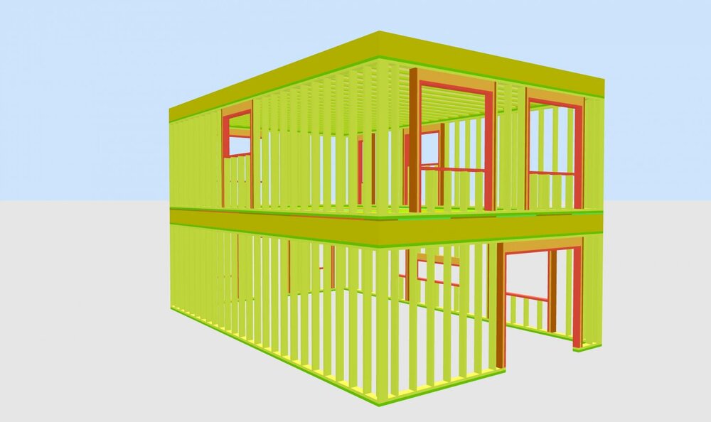

kamilb1987b 23.01.2017 16:23 Autor Zgłoś naruszenie Udostępnij Napisano 23 Stycznia 2017 I pewnie co 40cm.. ile ta belka ma wysokości ? Belki bym dał co 41,8cm aby pasowało pod poszycie z osb a jej wysokość to 40cm. Mnie bardziej zastanawia czy sama konstrukcja z stropem i poszyciem zewnętrznym wytrzyma bez ścian wewnętrznych nośnych czy nie??? Pytanie czy się nie złoży?? Chodzi mi o to że jak konstrukcja zyska poszycie zewnetrzne to w środku bym chciał dać wełnę, a potem poszycie wewnętrzne. Następnie wszystko bym wyfoliował paroizolacją a dopiero potem montowałbym działówki w suchej zabudowie, ale do tej pory by nie było w środku żadnej ściany. Nie wiem czy to wytrzyma. Jakby miało nie wytrzymać to zostawiłbym podpory aż do czasu gdy dom zyska działówki. Cytuj Odnośnik do komentarza https://forum.murator.pl/topic/187329-dom-prawie-pasywny/page/199/#findComment-7277524 Udostępnij na innych stronach Więcej opcji udostępniania

מרכבה 23.01.2017 17:13 Zgłoś naruszenie Udostępnij Napisano 23 Stycznia 2017 Kamil .. bez obliczeń - ani rusz.. jakie reakcje ze stropu, jakie reakcje z dachu.. miło się kreśli kolejne budynki .. Ale trzeba coś zacząć budować Cytuj Odnośnik do komentarza https://forum.murator.pl/topic/187329-dom-prawie-pasywny/page/199/#findComment-7277581 Udostępnij na innych stronach Więcej opcji udostępniania
kamilb1987b 23.01.2017 17:44 Autor Zgłoś naruszenie Udostępnij Napisano 23 Stycznia 2017 Kamil .. bez obliczeń - ani rusz.. jakie reakcje ze stropu, jakie reakcje z dachu.. miło się kreśli kolejne budynki .. Ale trzeba coś zacząć budować Wypadałoby i coś się zbuduje ale też bym chciał mieć 100% pewności zanim obiorę jakiś kierunek. Jak pójdę w stronę szkieletu drewnianego to nie chcę mieć cienia wątpliwości że to dobry wybór. Na pewno nie mam zamiaru idąc do architekta to co miesiąc zmieniać decyzje czy coś takiego. Chcę obrać jeden konkretny kierunek. Skoro mówisz że bez obliczeń ciężko jest coś mądrego stwierdzić to się nie przekonam dopóki konstruktor tego nie policzy. Mam zamiar w najbliższym czasie zajechać do tartaku i zamówić na próbę parę belek 5x15cm aby zobaczyć jakie to wyjdzie. Na słupki ścienne belki o długości 2,5m wystarczą więc parę takich zamówię. Wezmę przykładowo 5szt zwykłego drewna konstrukcyjnego i 5szt suszone komorowo i ewentualnie heblowane. Będę musiał obczaić jak nie/równe wyjdą takie belki i czy się nadadzą. Cytuj Odnośnik do komentarza https://forum.murator.pl/topic/187329-dom-prawie-pasywny/page/199/#findComment-7277625 Udostępnij na innych stronach Więcej opcji udostępniania

miloszenko 24.01.2017 17:01 Zgłoś naruszenie Udostępnij Napisano 24 Stycznia 2017 Według głównych wytycznych słupki ścienne powinny być w rozstawie co 41,8cm (z tego poradnika) ale ogólnie słupki daje się w takim rozstawie aby pasowało pod poszycie zewnętrzne. Stosując słupki o gr.60mm można dać je co 62,5cm. Ja bym zastosował słupki 50x150mm i zrobił poszycie zewnętrzne i wewnętrzne z płyt i gr.12mm. Cena jest podobna więc albo osb albo raczej mfp. Więc jak ściana nie ma otworów okiennych to w niej są tylko główne słupki co 41,8cm i tyle. To w zupełności wystarcza. Skoro tak podają tzn że ktoś to obliczył ze tak może być. Przy otworach okiennych najlepiej to zrobić tak [ATTACH=CONFIG]379562[/ATTACH] więc po bokach główne słupki ścienne które są od jednej podwaliny do drugiej, dwie belki nadprożowe 5x20cm w pionie, dwa słupki podpierające nadproże w myśl że podparcie powinno być 1/2 grubości nadproża więc temu dwa słupki o gr.5cm. W nadprożu będzie miejsce na 5cm izolacji a potem od spodu przykręci się jedną belkę. W poradniku podają jeden słupek na podparcie nadproża ale ja dałbym dwa aby było pewniej i solidniej. Oczywiście wszystko wyjdzie w obliczeniach w programie i do tego się zastosuję. Nie rozumiesz. Weź te swoje rysunki do kierbuda/konstruktora i zapytaj, czy jest sens malować samemu (czy się pod tym podpiszą). Inaczej to są rozważania czysto akademickie. Cytuj Odnośnik do komentarza https://forum.murator.pl/topic/187329-dom-prawie-pasywny/page/199/#findComment-7278673 Udostępnij na innych stronach Więcej opcji udostępniania
kamilb1987b 24.01.2017 17:45 Autor Zgłoś naruszenie Udostępnij Napisano 24 Stycznia 2017 Nie rozumiesz. Weź te swoje rysunki do kierbuda/konstruktora i zapytaj, czy jest sens malować samemu (czy się pod tym podpiszą). Inaczej to są rozważania czysto akademickie. Pod moimi rysunkami nikt się nie podpisze i to wiem. Aby się podpisać to trzeba to zrobić w odpowiednim programie. To co ja robię jest do grubszego oszacowania ile na to pójdzie drewna. Tak jak już poprzednicy mi pisali to od tego są odpowiednie programy które pokazują co i jak ma być. Jedynie liczę na to że będzie to mniej więcej podobne. Z grubsza powinno to być takie jak zaprezentowałem. Cytuj Odnośnik do komentarza https://forum.murator.pl/topic/187329-dom-prawie-pasywny/page/199/#findComment-7278703 Udostępnij na innych stronach Więcej opcji udostępniania
miloszenko 24.01.2017 18:41 Zgłoś naruszenie Udostępnij Napisano 24 Stycznia 2017 Pod moimi rysunkami nikt się nie podpisze i to wiem. Aby się podpisać to trzeba to zrobić w odpowiednim programie. To co ja robię jest do grubszego oszacowania ile na to pójdzie drewna. Tak jak już poprzednicy mi pisali to od tego są odpowiednie programy które pokazują co i jak ma być. Jedynie liczę na to że będzie to mniej więcej podobne. Z grubsza powinno to być takie jak zaprezentowałem. Nic nie rozumiem. Jak chcesz szacować ilość potrzebnego materiału? Na podstawie własnych obserwacji? Po co Ci to wszystko? W tym czasie co tu piszesz i rysujesz już byś na ten materiał dawno na budowie dorobił Tylko Tobie chyba przyświeca inny cel, jaki to ciężko określić... Cytuj Odnośnik do komentarza https://forum.murator.pl/topic/187329-dom-prawie-pasywny/page/199/#findComment-7278753 Udostępnij na innych stronach Więcej opcji udostępniania
מרכבה 24.01.2017 19:28 Zgłoś naruszenie Udostępnij Napisano 24 Stycznia 2017 Dokładnie tak już by zbijał ten dom:) a i projekt już dawno by miał Żeby się podpisać, to musiało by być ogarnięte od strony statyki, bez tego ani rusz. Cytuj Odnośnik do komentarza https://forum.murator.pl/topic/187329-dom-prawie-pasywny/page/199/#findComment-7278802 Udostępnij na innych stronach Więcej opcji udostępniania
kamilb1987b 25.01.2017 22:10 Autor Zgłoś naruszenie Udostępnij Napisano 25 Stycznia 2017 Nic nie rozumiem. Jak chcesz szacować ilość potrzebnego materiału? Na podstawie własnych obserwacji? Po co Ci to wszystko? W tym czasie co tu piszesz i rysujesz już byś na ten materiał dawno na budowie dorobił Tylko Tobie chyba przyświeca inny cel, jaki to ciężko określić... Jakbym miał możliwość aby gdzieś coś porobić na jakiejś budowie to uwierz mi że bym robił. Skoro nie robię tego tzn że jest ku temu jakiś powód. Na podstawie własnych obserwacji z grubsza oszacuje co i ile tego jest mi potrzebne. Pokazałem ten poradnik w którym mówią jaki robić rozstaw słupków ściennych i jak wygląda kwestia okien. Mówią że tak można zrobić każdy projekt tzn że stosując się do tej rady będzie ok. Co prawda na słupki ścienne pokazują aby zastosować belki dwuteowe ale z litego drewna też mogą być. Oczywiście to jest z grubsza szacowanie ale wątpię aby w gotowym projekcie były jakieś znaczne zmiany przez które przykładowo pójdzie dwa razy więcej materiału. Za parę miesięcy wszystko się okaże gdy architekt będzie mi robił projekt. Cytuj Odnośnik do komentarza https://forum.murator.pl/topic/187329-dom-prawie-pasywny/page/199/#findComment-7279881 Udostępnij na innych stronach Więcej opcji udostępniania

kamilb1987b 29.01.2017 10:34 Autor Zgłoś naruszenie Udostępnij Napisano 29 Stycznia 2017 Ciekawe czy mógłbym tak zrobić więźbę dachową Cytuj Odnośnik do komentarza https://forum.murator.pl/topic/187329-dom-prawie-pasywny/page/199/#findComment-7282387 Udostępnij na innych stronach Więcej opcji udostępniania
perm 29.01.2017 11:49 Zgłoś naruszenie Udostępnij Napisano 29 Stycznia 2017 Ciekawe czy mógłbym tak zrobić więźbę dachową [ATTACH=CONFIG]380042[/ATTACH]Tak nie, chyba, że ta belka będzie ze stalowego dwuteownika i będzie solidnie podparta. Najlepiej na betonowych słupach. A co chcesz w ten sposób osiągnąć? Cytuj Odnośnik do komentarza https://forum.murator.pl/topic/187329-dom-prawie-pasywny/page/199/#findComment-7282432 Udostępnij na innych stronach Więcej opcji udostępniania
