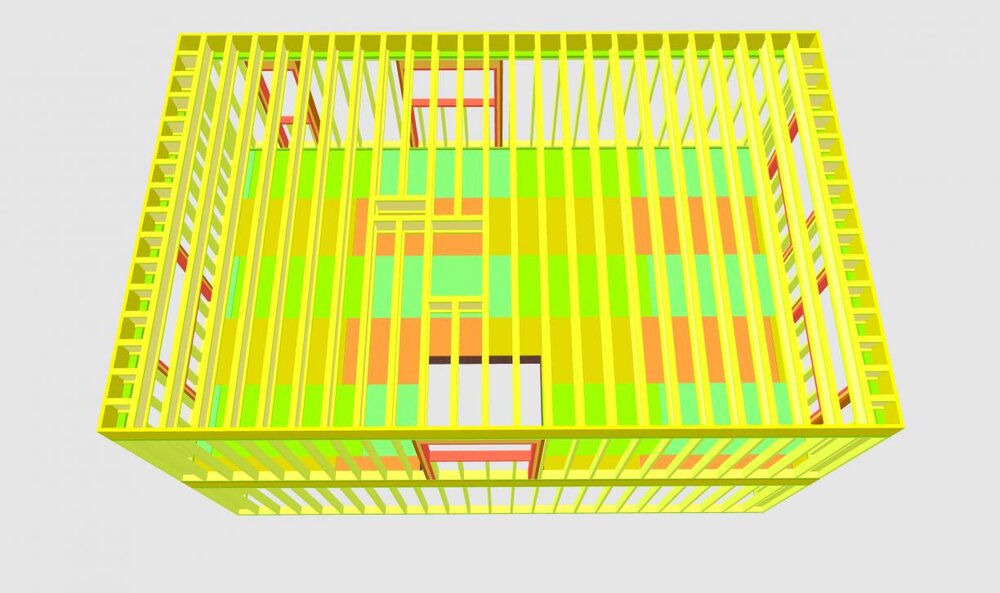

kamilb1987b 29.01.2017 12:12 Autor Zgłoś naruszenie Udostępnij Napisano 29 Stycznia 2017 Tak nie, chyba, że ta belka będzie ze stalowego dwuteownika i będzie solidnie podparta. Najlepiej na betonowych słupach. A co chcesz w ten sposób osiągnąć? Strop nad piętrem chciałbym zrobić z belek D-T i na nim przekręcić murłaty i potem więźbe. Ta murłate na środku podparlbym słupkiem 10x10cm schowanym w działaniach piętra. Cytuj Odnośnik do komentarza Udostępnij na innych stronach Więcej opcji udostępniania

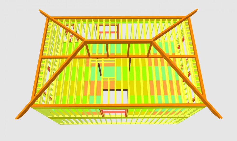

perm 29.01.2017 12:42 Zgłoś naruszenie Udostępnij Napisano 29 Stycznia 2017 (edytowane) Strop nad piętrem chciałbym zrobić z belek D-T i na nim przekręcić murłaty i potem więźbe. Ta murłate na środku podparlbym słupkiem 10x10cm schowanym w działaniach piętra.Ta "murłata" to płatew. Słupki też muszą na czymś stać. Na wiszących drewnianych belkach dwuteowych nie mogą. Możesz zrobić jętki z wieszakami. Coś takiego tylko z jętką zamiast pasem wiązara. http://cdn19.epasaz.smcloud.net/t/files/8b3627e77279b566.jpg Edytowane 29 Stycznia 2017 przez perm Cytuj Odnośnik do komentarza Udostępnij na innych stronach Więcej opcji udostępniania
מרכבה 29.01.2017 12:57 Zgłoś naruszenie Udostępnij Napisano 29 Stycznia 2017 Krokwie kulawki są źle rozrysowane, powinny być pod kątem ostrym.Ta belka na wiązarach - to co ona ma robić ? trochę licha.. Cytuj Odnośnik do komentarza Udostępnij na innych stronach Więcej opcji udostępniania
Przemek Kardyś 29.01.2017 15:11 Zgłoś naruszenie Udostępnij Napisano 29 Stycznia 2017 Zapytam tylko dlaczego ta belka jest wzdłuż domu, a nie w poprzek? Cytuj Odnośnik do komentarza Udostępnij na innych stronach Więcej opcji udostępniania
kamilb1987b 29.01.2017 15:17 Autor Zgłoś naruszenie Udostępnij Napisano 29 Stycznia 2017 Zapytam tylko dlaczego ta belka jest wzdłuż domu, a nie w poprzek? Pytanie do mnie? Cytuj Odnośnik do komentarza Udostępnij na innych stronach Więcej opcji udostępniania
perm 29.01.2017 15:55 Zgłoś naruszenie Udostępnij Napisano 29 Stycznia 2017 Krokwie kulawki są źle rozrysowane, powinny być pod kątem ostrym. Ta belka na wiązarach - to co ona ma robić ? trochę licha..Myślisz o krokwiach narożnych? Cytuj Odnośnik do komentarza Udostępnij na innych stronach Więcej opcji udostępniania
kamilb1987b 29.01.2017 16:42 Autor Zgłoś naruszenie Udostępnij Napisano 29 Stycznia 2017 Myślałem tak to zrobić Cytuj Odnośnik do komentarza Udostępnij na innych stronach Więcej opcji udostępniania
Przemek Kardyś 29.01.2017 18:46 Zgłoś naruszenie Udostępnij Napisano 29 Stycznia 2017 Pytanie do mnie? Do tego co ten cudny rysunek popełnił. Czyli chyba do ciebie. Cytuj Odnośnik do komentarza Udostępnij na innych stronach Więcej opcji udostępniania
kamilb1987b 29.01.2017 20:15 Autor Zgłoś naruszenie Udostępnij Napisano 29 Stycznia 2017 Do tego co ten cudny rysunek popełnił. Czyli chyba do ciebie. W poprzek domu są belki stropowe, więc temu na nich dałbym belkę wzdłuż domku, bo na niej staną wieszaki i płatew do której przykręci się krokwie. Belka na belkach stropowych będzie powodować przeniesienie obciążeń na wszystkie belki stropowe. Nie wiem czy tak to będzie ale te wszystkie informacje będą w projekcie. Cytuj Odnośnik do komentarza Udostępnij na innych stronach Więcej opcji udostępniania
APZ 29.01.2017 21:54 Zgłoś naruszenie Udostępnij Napisano 29 Stycznia 2017 Fajne rzeczy tutaj robicie Pomagacie Kamilowi który chce wprowadzić belki stropowe do współpracy więźby dachowej. Czołgista wiesz to tylko schemat z podręcznika. Perm dajesz takie poważne obrazki do tego wątku, daj spokój. My tutaj tylko tak gdybamy Cytuj Odnośnik do komentarza Udostępnij na innych stronach Więcej opcji udostępniania
kamilb1987b 30.01.2017 11:05 Autor Zgłoś naruszenie Udostępnij Napisano 30 Stycznia 2017 Fajne rzeczy tutaj robicie Pomagacie Kamilowi który chce wprowadzić belki stropowe do współpracy więźby dachowej. Czołgista wiesz to tylko schemat z podręcznika. Perm dajesz takie poważne obrazki do tego wątku, daj spokój. My tutaj tylko tak gdybamy Uważasz że belki dwuteowe się do tego nie nadają? Dlaczego? Cytuj Odnośnik do komentarza Udostępnij na innych stronach Więcej opcji udostępniania
APZ 30.01.2017 11:31 Zgłoś naruszenie Udostępnij Napisano 30 Stycznia 2017 (edytowane) Kamil, no widzisz, Ty tego nie widzisz a to jest proszenie się o kłopoty. Da się zrobić ale z jakiegoś powodu większość ludzi tak nie robi. Zastanów się dlaczego? Ano dlatego, że jak będziesz budował to najpierw położysz belkę stropową, później dołożysz dach. Belka stropowa przejmie obciążenia z dachu. Później zrobisz wykończeniówkę, wprowadzisz się i przyjdzie zima. Co się stanie z belką stropową? Ano pewnie się ugnie. A co się stanie z sufitami podwieszanymi? A co się stanie ze ścianami poddasza? Ano pewnie spękają. Dobra teraz powiedz mi czy dalej chcesz tą belkę z płyty osb? Po co Ci są te słupki na środku chaupy? Przecież możesz zastosować jedną z najprostszych więźb dachowych. A zapomniałem, Ty chcesz coś ulepszyć, zrobić inaczej niż wszyscy. Widać to po tym wątku. Ciekawe jak się skończy to budowanie. Mam nadzieję, że spotkasz mądrych fachowców w swojej karierze budowania. Bo fantazję masz i zero zdrowego rozsądku Ps. Zastanów się wstępnie nad swoimi pomysłami przed publikacją na forum. Ps.2 Wiem, wiem my tutaj tylko tak sobie opowiadamy, nic nie budujemy. Edytowane 30 Stycznia 2017 przez APZ Cytuj Odnośnik do komentarza Udostępnij na innych stronach Więcej opcji udostępniania
מרכבה 30.01.2017 12:06 Zgłoś naruszenie Udostępnij Napisano 30 Stycznia 2017 Myślisz o krokwiach narożnych? Kulawkach - które podpięte są pod krokwie krokwie narożne, powinny kulawki wchodzić pod kątem ostrym do krokwi narożnej, jest mocniej.. W poprzek dachu powinno być podparcie dachu, racja.. wzdłuż też- może być.. wszystko być może.. ale trzeba mieć blade pojęcie - o długościach elementów.. to ułatwia szkicowanie chociażby dachu.. H do L 1:12 -1:15 zależy jakie przekroje itp.. do nawet H 1:50 .. Czołgista wiesz to tylko schemat z podręcznika. bo ktoś mądrzejszy już stwierdził - że tak jest lepiej. sam sobie odpowiedz .. lepiej ufać .. podręcznikowi i własnej praktyce.. czy domysłom majstra - przebrażowionego z np sprzedawcy.. bo poczuł kasę w budownictwie.. Ano pewnie się ugnie. bo to trzeba wyliczyć.. Kamil robi za architekta .. konstrukcji.. wizualizuje jeszcze nie policzone.. Mam nadzieję, że spotkasz mądrych fachowców w swojej karierze budowania. Bo fantazję masz i zero zdrowego rozsądku z fachowcami jest problem.. ilu będzie podobnych jak Andrzej Wilhemlii ? mam na dzieje że nie przekręciłem.. a to trzeba brać pod uwagę.. gościu dostaje projekt.. i czyta i zgłasza uwagi.. Jeśli sam to czyni - musi brać pod uwagę dobrego konstruktora.. Cytuj Odnośnik do komentarza Udostępnij na innych stronach Więcej opcji udostępniania
kamilb1987b 30.01.2017 12:09 Autor Zgłoś naruszenie Udostępnij Napisano 30 Stycznia 2017 Temu właśnie byłyby to belki o wysokości 40cm i w rozstawie co 40cm aby nie pękało. Dają największa wytrzymałość na zginanie. Myślałem właśnie o belkach dwuteowych bo są wysokie. Od spodu przykręcę do nich osb o gr.12mm i od góry będę mógł sypnąć granulat. Wolę tak niż robić bardzo obniżony sufit i żeby na nim leżał granulat. Potem też będę mógł położyć spokojnie płyty na stropie. Belki dwuteowe nie robiłbym z osb tak jak o tym wcześniej pisałem. Przekonaliście mnie że to nie za dobry pomysł. Aż tak drogie nie są i lepiej je chyba normalnie kupić ewentualnie zrobić jak ten rusek na filmie z litego drewna. Te słupki by dodatkowo wzmacniały strop piętra przenosząc część obciążenia na strop parteru. Słupki będą schowane w działówkach więc by ich nie było nawet widać. Też takie słupki zrobiłbym na parterze by zwiększyć wytrzymałość belki podpierającej te słupki. Nie będą to belki dwuteowe tylko belka z litego drewna 20x40cm lub belka stalowa dwuteowa bo jednak przez nią muszą przejść kanały wentylacyjne które będą ukryte w stropie. Inna jeszcze opcja to wiązary i zrobienie bardziej obniżonego sufitu. Wtedy do wiązarów od spodu przykręci się osb, obniży sufit o jakieś 20cm, schowa w nim kanały wentylacyjne i dodatkowo dociepli wełną a między pasami dolnymi wiązara sypnie się granulatu. No chyba że zrobią wiązary z pasem dolnym z belki dwuteowej to wtedy nie ma o czym gadać i to wezmę. Cytuj Odnośnik do komentarza Udostępnij na innych stronach Więcej opcji udostępniania
Barth3z 30.01.2017 12:14 Zgłoś naruszenie Udostępnij Napisano 30 Stycznia 2017 Inna jeszcze opcja to wiązary i zrobienie bardziej obniżonego sufitu. Wtedy do wiązarów od spodu przykręci się osb, obniży sufit o jakieś 20cm, schowa w nim kanały wentylacyjne i dodatkowo dociepli wełną a między pasami dolnymi wiązara sypnie się granulatu. Nooo..., zbliżasz się do "rozsądku" Teraz też tak bym zrobił - dolna belka wiązara byłby konstrukcją do której kręciłbym płyty OSB a co nich płyty GK. Pod OSB dałbym jeszcze folię, a górę zasypał celulozą. Tanio, dobrze i ciepło. Cytuj Odnośnik do komentarza Udostępnij na innych stronach Więcej opcji udostępniania
APZ 30.01.2017 12:55 Zgłoś naruszenie Udostępnij Napisano 30 Stycznia 2017 Temu właśnie byłyby to belki o wysokości 40cm i w rozstawie co 40cm aby nie pękało. Dają największa wytrzymałość na zginanie. Myślałem właśnie o belkach dwuteowych bo są wysokie. Od spodu przykręcę do nich osb o gr.12mm i od góry będę mógł sypnąć granulat. Wolę tak niż robić bardzo obniżony sufit i żeby na nim leżał granulat. Potem też będę mógł położyć spokojnie płyty na stropie. Belki dwuteowe nie robiłbym z osb tak jak o tym wcześniej pisałem. Przekonaliście mnie że to nie za dobry pomysł. Aż tak drogie nie są i lepiej je chyba normalnie kupić ewentualnie zrobić jak ten rusek na filmie z litego drewna. Te słupki by dodatkowo wzmacniały strop piętra przenosząc część obciążenia na strop parteru. Słupki będą schowane w działówkach więc by ich nie było nawet widać. Też takie słupki zrobiłbym na parterze by zwiększyć wytrzymałość belki podpierającej te słupki. Nie będą to belki dwuteowe tylko belka z litego drewna 20x40cm lub belka stalowa dwuteowa bo jednak przez nią muszą przejść kanały wentylacyjne które będą ukryte w stropie. Inna jeszcze opcja to wiązary i zrobienie bardziej obniżonego sufitu. Wtedy do wiązarów od spodu przykręci się osb, obniży sufit o jakieś 20cm, schowa w nim kanały wentylacyjne i dodatkowo dociepli wełną a między pasami dolnymi wiązara sypnie się granulatu. No chyba że zrobią wiązary z pasem dolnym z belki dwuteowej to wtedy nie ma o czym gadać i to wezmę. Kamil nie masz o tym pojęcia. Weź książkę bo trudno tutaj tłumaczyć podstawy. Zastanów się po co chcesz podpierać w środku dach o rozpiętości 8 metrów? Chcesz podeprzeć strop parteru to nie łącz go z dachem. Cytuj Odnośnik do komentarza Udostępnij na innych stronach Więcej opcji udostępniania
kamilb1987b 30.01.2017 12:59 Autor Zgłoś naruszenie Udostępnij Napisano 30 Stycznia 2017 Kamil nie masz o tym pojęcia. Weź książkę bo trudno tutaj tłumaczyć podstawy. Zastanów się po co chcesz podpierać w środku dach o rozpiętości 8 metrów? Chcesz podeprzeć strop parteru to nie łącz go z dachem. Rozpiętość ma 6,7m. Sam pisałeś że sufit może pękać więc temu dla pewności lepiej go wzmocnić podparciem. Cytuj Odnośnik do komentarza Udostępnij na innych stronach Więcej opcji udostępniania
APZ 30.01.2017 13:36 Zgłoś naruszenie Udostępnij Napisano 30 Stycznia 2017 (edytowane) Genialnie. Hm....A dlaczego inni tak nie robią? Edytowane 30 Stycznia 2017 przez APZ Cytuj Odnośnik do komentarza Udostępnij na innych stronach Więcej opcji udostępniania
kamilb1987b 30.01.2017 14:18 Autor Zgłoś naruszenie Udostępnij Napisano 30 Stycznia 2017 Genialnie. Hm.... A dlaczego inni nie robią? Nie wiem dlaczego, to pytanie nie do mnie. Cytuj Odnośnik do komentarza Udostępnij na innych stronach Więcej opcji udostępniania
APZ 30.01.2017 14:33 Zgłoś naruszenie Udostępnij Napisano 30 Stycznia 2017 Nie wiesz dlaczego a dom masz już zaprojektowany w tej technologii? Chcesz liznąć tematów budowlanych otwórz książkę i poczytaj. Dlaczego tak a nie inaczej. Zobaczysz, że to co jest na rynku jest już mocno przemyślane i jak na potrzeby domu o takich wymiarach nie potrzeba wymyślać nic nowego. Jeżeli po lekturze ogólnie dostępnych katalogów, książek będziesz miał problem to rozwiąż go z projektantem. Z takim bagażem doświadczenia i taką wiedzą wymyślanie nowych rzeczy dla Ciebie niebezpieczne i czasochłonne ( narobisz się a nic z tego, czytaj nikt się pod tym nie podbije ). Powyższe tyczy się do całych rozważań w tym wątku.Masz podaną stronę parę postów wyżej z przykładowymi domami. Korzystaj z tego. Znajdź sobie stronę z więźbą dachową zobaczysz kiedy i jaką się stosuje. Wcale nie neguję tego, że zakładasz sobie i coś tam kreślisz, liczysz. Jeżeli jednak wrzucasz draft więźby dachowej i ktoś zwraca Ci uwagę, że coś jest nie tak. To skorzystaj z tego i zastanów się chwilę. Co źle skopiowałeś z gotowego rozwiązania. Tu nie trzeba mieć zdanej statyki, żeby widzieć, że coś jest nie tak. Cytuj Odnośnik do komentarza Udostępnij na innych stronach Więcej opcji udostępniania
