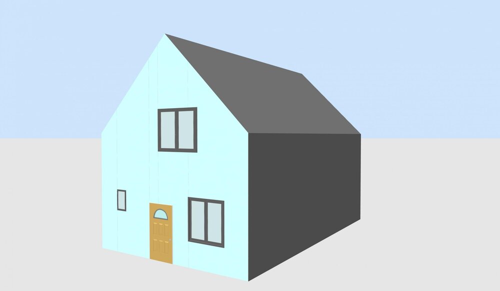

kamilb1987b 15.04.2017 06:15 Autor Zgłoś naruszenie Udostępnij Napisano 15 Kwietnia 2017 Ano to, że to geodeta ocenia, czy taka ściana spełnia warunki i można wydzielić działkę. A jeżeli geodeta nie jest pewien, to prosi o dostarczenie opinii konstruktora. I w ogóle zrób, tak, jak radzi Przemek - bo póki co projektujesz dziesiątki wersji, a nawet nie wiesz, jakie przeszkody możesz napotkać i ile Cię to będzie kosztować. Tak wygląda bok domu od którego będę chciał zachować odległość 6m te małe widoczne okienka są do chlewku a w oryginalnym projekcie ich nie było, pewnie chłopy jak murowali to dorobili. Jak się będzie kto czepiał to się je zamuruje i tyle bo i tak nic przez nie nie widać. Z mojej strony też będzie sama ściana i to jeszcze pokryta blachą. Więc do czego się tu doczepić? Cytuj Odnośnik do komentarza https://forum.murator.pl/topic/187329-dom-prawie-pasywny/page/209/#findComment-7335234 Udostępnij na innych stronach Więcej opcji udostępniania
kamilb1987b 15.04.2017 19:56 Autor Zgłoś naruszenie Udostępnij Napisano 15 Kwietnia 2017 (edytowane) Tak by się mi domek mniej więcej prezentował blacha jakiś ciemniejszy odcień szarości, tynk silikonowy jakiś jasny, a okna z zewnątrz w kolorze blachy. Jak się wam to widzi? W takiej wersji nawet szkieletowej powinno przejść pozwolenie na budowę mimo odległości między budynkami 6m. Mi już na to nic więcej do głowy nie przychodzi. Edytowane 15 Kwietnia 2017 przez kamilb1987b Cytuj Odnośnik do komentarza https://forum.murator.pl/topic/187329-dom-prawie-pasywny/page/209/#findComment-7335511 Udostępnij na innych stronach Więcej opcji udostępniania
