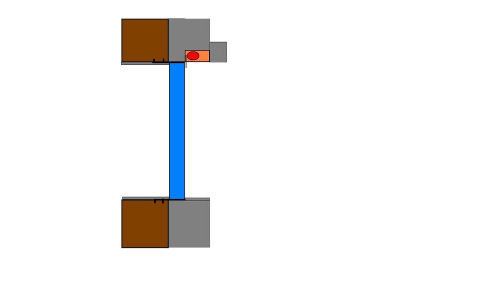

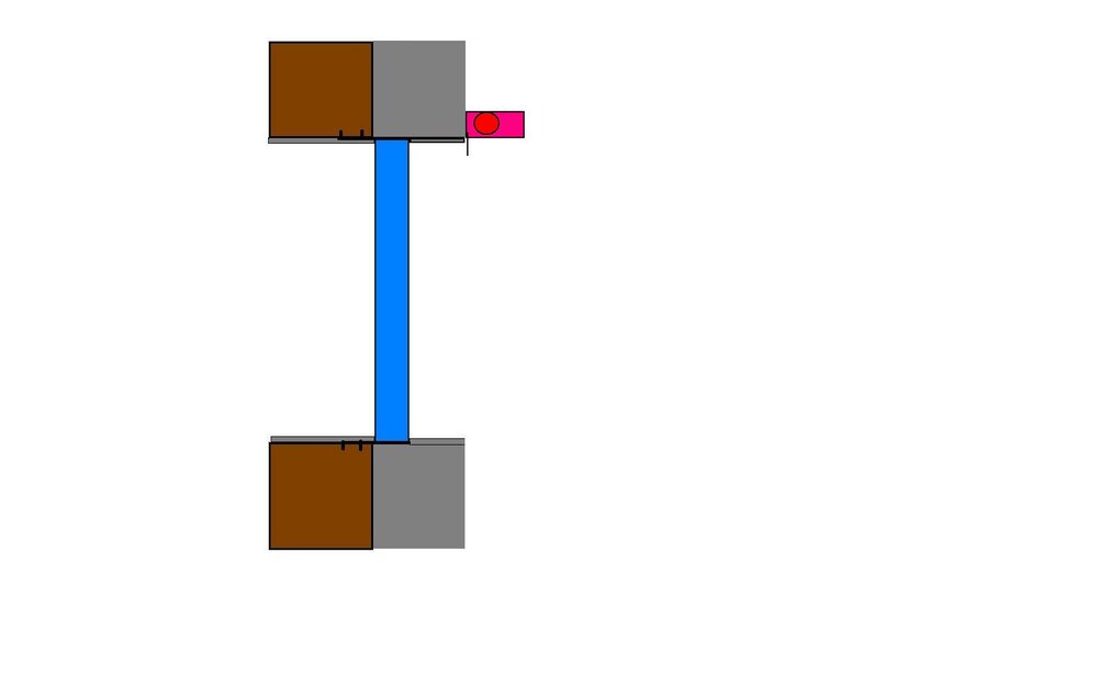

kamilb1987b 14.04.2014 16:52 Autor Zgłoś naruszenie Udostępnij Napisano 14 Kwietnia 2014 chciałbym jeszcze pomęczyć temat okien. czy w domu pasywnym muszą być rolety zew. czy wew. też wystarczą a szczególnie latem? ponoć nadstawne rolety nie są zbyt dobrym rozwiązaniem bo okno musi być zakotwione do muru a przy tej rolecie jest mocowane od góry do rolety. a może taki sposób będzie lepszy: co doradzicie aby było dobrze? Cytuj Odnośnik do komentarza https://forum.murator.pl/topic/187329-dom-prawie-pasywny/page/21/#findComment-6416402 Udostępnij na innych stronach Więcej opcji udostępniania

imrahil 14.04.2014 17:27 Zgłoś naruszenie Udostępnij Napisano 14 Kwietnia 2014 chciałbym jeszcze pomęczyć temat okien. czy w domu pasywnym muszą być rolety zew. czy wew. też wystarczą a szczególnie latem? ponoć nadstawne rolety nie są zbyt dobrym rozwiązaniem bo okno musi być zakotwione do muru a przy tej rolecie jest mocowane od góry do rolety. a może taki sposób będzie lepszy: [ATTACH=CONFIG]254667[/ATTACH] co doradzicie aby było dobrze? u mnie dokładnie tak to będzie zamontowane w piątek, przy czym ciągle liczę, że nie będę musiał robić tego "daszku" i wszystko się zmieści w 30 cm styropianu. sprzedawca rolet i okien policzył, że da radę, ale wychodzi na styk, tzn. przykryte 1-2 cm styropianu. zobaczymy co powiedzą goście od elewacji Cytuj Odnośnik do komentarza https://forum.murator.pl/topic/187329-dom-prawie-pasywny/page/21/#findComment-6416432 Udostępnij na innych stronach Więcej opcji udostępniania
kamilb1987b 14.04.2014 20:47 Autor Zgłoś naruszenie Udostępnij Napisano 14 Kwietnia 2014 na pewno się zmieści ale ja myslę o daszku aby zwiększyć w tym miejscu izolację bo bez tego jak ma się w sumie 30cm na ścianie to przez roletę za nią będzie tylko 10cm wiec spory mostek a jak się na roletę naklei trochę styropianu to może będzie lepiej ale nie jestem pewny. no chyba że ktoś wie czy ma to sens czy nie Cytuj Odnośnik do komentarza https://forum.murator.pl/topic/187329-dom-prawie-pasywny/page/21/#findComment-6416713 Udostępnij na innych stronach Więcej opcji udostępniania
imrahil 14.04.2014 20:53 Zgłoś naruszenie Udostępnij Napisano 14 Kwietnia 2014 na pewno się zmieści ale ja myslę o daszku aby zwiększyć w tym miejscu izolację bo bez tego jak ma się w sumie 30cm na ścianie to przez roletę za nią będzie tylko 10cm wiec spory mostek a jak się na roletę naklei trochę styropianu to może będzie lepiej ale nie jestem pewny. no chyba że ktoś wie czy ma to sens czy nie nie ma, bo i tak z dołu będzie wiało zimnem Cytuj Odnośnik do komentarza https://forum.murator.pl/topic/187329-dom-prawie-pasywny/page/21/#findComment-6416724 Udostępnij na innych stronach Więcej opcji udostępniania
kamilb1987b 14.04.2014 21:19 Autor Zgłoś naruszenie Udostępnij Napisano 14 Kwietnia 2014 to może lepiej na elewację dać roletę tylko czy tak się da? no chyba że bez rolet zewnętrznych tylko wewnętrzne lub jakieś zasłony? ale nie wiem czy w lato to pomoże. no chyba że całkiem bez rolet tylko zastosować okap nad oknami południowymi??? Cytuj Odnośnik do komentarza https://forum.murator.pl/topic/187329-dom-prawie-pasywny/page/21/#findComment-6416769 Udostępnij na innych stronach Więcej opcji udostępniania

inwestorbb 17.04.2014 05:32 Zgłoś naruszenie Udostępnij Napisano 17 Kwietnia 2014 (edytowane) ogrzewanie nadmuchowe to co innego niż wentylacja. jeśli faktycznie dom pasywny, to czemu nie. ale wtedy nici z grzania w taniej taryfie, co może być istotne jeśli jednak wyjdzie dom np. 3-litrowy. poza tym uważam, że jednak dogrzewanie podłogówką powinno być przyjemniejsze W przypadku ogrzewania nadmuchowego koszt zrobienia (a raczej nie zrobienia) samej podłogówki (ok. 70-80 zł/m2) przy dobrym rozkładzie domu może zrównoważyć koszty zakupu centrali i rozprowadzenia. A gdyby umieścić wyjścia kanałów w kratkach przypodłogowych była to całkiem ciekawa alternatywa... Edytowane 17 Kwietnia 2014 przez inwestorbb Cytuj Odnośnik do komentarza https://forum.murator.pl/topic/187329-dom-prawie-pasywny/page/21/#findComment-6419450 Udostępnij na innych stronach Więcej opcji udostępniania
inwestorbb 17.04.2014 05:39 Zgłoś naruszenie Udostępnij Napisano 17 Kwietnia 2014 (edytowane) chciałbym jeszcze pomęczyć temat okien. czy w domu pasywnym muszą być rolety zew. czy wew. też wystarczą a szczególnie latem? ponoć nadstawne rolety nie są zbyt dobrym rozwiązaniem bo okno musi być zakotwione do muru a przy tej rolecie jest mocowane od góry do rolety. a może taki sposób będzie lepszy: [ATTACH=CONFIG]254667[/ATTACH] co doradzicie aby było dobrze? Najlepszym rozwiązaniem są żaluzje fasadowe*. Szególnie w przypadku wysokich okien są znacząco węższe niż nawijane na wałek rolety - to odnośnie mostków. *) Takie "standardowe" na profilu C80 to koszt ok 330-350 zł/m2 czyli porównywalnie z ceną FIX-a o dobrych parametrach cieplnych. Edytowane 17 Kwietnia 2014 przez inwestorbb Cytuj Odnośnik do komentarza https://forum.murator.pl/topic/187329-dom-prawie-pasywny/page/21/#findComment-6419454 Udostępnij na innych stronach Więcej opcji udostępniania
mwie 17.04.2014 07:42 Zgłoś naruszenie Udostępnij Napisano 17 Kwietnia 2014 Ja też wybrałam żaluzje fasadowe. Ze względu na możliwość sterowania dopływem światła do budynku oraz kilka innych zalet. Wady uważam za mniej ważne:). i z tego co mi wiadomo, a robiłam już wycenę dla siebie, to nie wychodzą tak drogo. Wtedy, gdy przynajmniej większość jest sterowana radiowo, włącznikiem. Cytuj Odnośnik do komentarza https://forum.murator.pl/topic/187329-dom-prawie-pasywny/page/21/#findComment-6419592 Udostępnij na innych stronach Więcej opcji udostępniania
