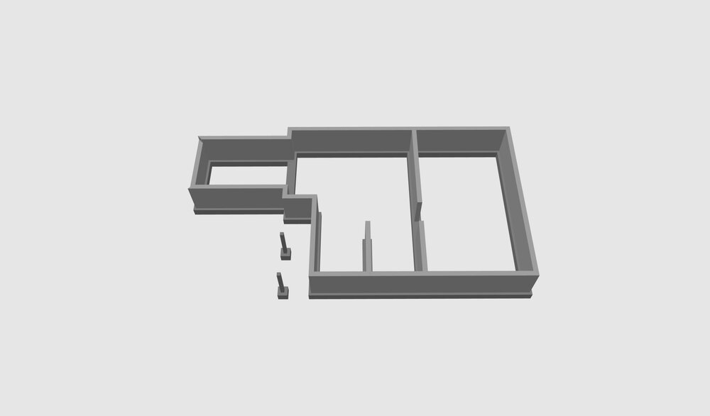

kamilb1987b 31.10.2017 16:38 Autor Zgłoś naruszenie Udostępnij Napisano 31 Października 2017 Przy Twoich wymaganiach.. to projekt będzie gehenną, dla tego co będzie to "robił" na razie marzysz? Żeby się woda nie zbierała.. w piwnicy - to trzeba trochę pomyśleć.. A I myślę, myślę i wymyśliłem że najlepiej będzie zrobić jakby "wannę" tyle że brama to najsłabsze ogniwo. Tyle że wtedy ściany fundamentowe będą musiały być połączone z ścianą muru oporowego by całość się zamknęła. Mniej więcej tak to bym widział: 1) wykopać dziurę, zrobić szalunki ław i zalać je betonem z dodatkiem wodoodporności o szerokości 40cm i wysokości 36cm z zbrojeniem jak trzeba 2) następnie z bloczków szalunkowych o gr.20cm zrobić ściany fundamentowe z ścianą oporową i zalać to też betonem z dodatkiem wodoodporności tak aby wystawało to ponad grunt o jakieś 20-25cm szerokość bramy garażowej będzie 250cm i też taki byłby zjazd. Mur oporowy byłby długi na 4m. 3) potem daję folię i muruje dwa rzędy z BK, zostawiam jakieś otwory na okienka i z kształtek U robię wieniec i podciągi które się zaleje betonem 4) potem będzie można działać z izolacją przeciw wodną czyli wyrówna się ubytki, potem zagruntuje, a następnie nałoży masę bitumiczną najlepiej dwuskładnikową z zatopioną siatką i tak w 3-5 warstwach od ławy po ścianę fundamentową z bloczków szalunkowych. Raczej tym nie będę wjeżdżał na BK bo nie ma takiej potrzeby. Potem da sie ocieplenie z styropianu fundamentowego ale tylko na tą część garażową. Potem folia kubełkowa na cały fundament jako warstwa ochronna by nie narobiła szkody izolacji bitumicznej muru oporowego. 5) potem drenaż i to co trzeba a następnie zasypanie. Też da sie podwalinę pod strop drewniany i przygotuje strop a potem jego poszycie itd... Cytuj Odnośnik do komentarza https://forum.murator.pl/topic/187329-dom-prawie-pasywny/page/214/#findComment-7424650 Udostępnij na innych stronach Więcej opcji udostępniania
miloszenko 31.10.2017 21:31 Zgłoś naruszenie Udostępnij Napisano 31 Października 2017 I myślę, myślę i wymyśliłem że najlepiej będzie zrobić jakby "wannę" tyle że brama to najsłabsze ogniwo. Tyle że wtedy ściany fundamentowe będą musiały być połączone z ścianą muru oporowego by całość się zamknęła. Mniej więcej tak to bym widział: 1) wykopać dziurę, zrobić szalunki ław i zalać je betonem z dodatkiem wodoodporności o szerokości 40cm i wysokości 36cm z zbrojeniem jak trzeba [ATTACH=CONFIG]399860[/ATTACH] 2) następnie z bloczków szalunkowych o gr.20cm zrobić ściany fundamentowe z ścianą oporową i zalać to też betonem z dodatkiem wodoodporności tak aby wystawało to ponad grunt o jakieś 20-25cm [ATTACH=CONFIG]399861[/ATTACH] szerokość bramy garażowej będzie 250cm i też taki byłby zjazd. Mur oporowy byłby długi na 4m. 3) potem daję folię i muruje dwa rzędy z BK, zostawiam jakieś otwory na okienka i z kształtek U robię wieniec i podciągi które się zaleje betonem [ATTACH=CONFIG]399862[/ATTACH] 4) potem będzie można działać z izolacją przeciw wodną czyli wyrówna się ubytki, potem zagruntuje, a następnie nałoży masę bitumiczną najlepiej dwuskładnikową z zatopioną siatką i tak w 3-5 warstwach od ławy po ścianę fundamentową z bloczków szalunkowych. Raczej tym nie będę wjeżdżał na BK bo nie ma takiej potrzeby. Potem da sie ocieplenie z styropianu fundamentowego ale tylko na tą część garażową. Potem folia kubełkowa na cały fundament jako warstwa ochronna by nie narobiła szkody izolacji bitumicznej muru oporowego. 5) potem drenaż i to co trzeba a następnie zasypanie. Też da sie podwalinę pod strop drewniany [ATTACH=CONFIG]399863[/ATTACH] i przygotuje strop [ATTACH=CONFIG]399864[/ATTACH] a potem jego poszycie itd... Zmień tytuł wątku na wymyślanie koła na nowo. Strasznie kombinujesz jakbys miał rakietę w kosmos wysłać. Jedyne co pewne to że przekombinujesz, urobisz się i więcej zapłacisz zamiast zrobić jak należy i spokojnie cieszyć się domem. Cytuj Odnośnik do komentarza https://forum.murator.pl/topic/187329-dom-prawie-pasywny/page/214/#findComment-7424863 Udostępnij na innych stronach Więcej opcji udostępniania

kamilb1987b 01.11.2017 13:26 Autor Zgłoś naruszenie Udostępnij Napisano 1 Listopada 2017 Ale ja pisze o tych Twoich pseudo-projektach. I tak specjalista bedzie musial okreslić w jaki sposob zaprojektowac i wykonac piwnice, zjazd, odwodnieni. Myslisz, ze bedzie patrzyl na te Twoje murki ? Co do przyjemnosci, to Ci sie po paru miesiacach skonczy, a dom ledwo z ziemi wyjdzie. Myślę że raczej i tak się nie będzie sugerował moimi wypocinami... ale to nie znaczy że będzie to wyglądało zupełnie inaczej niż to co ja sobie planuję. ławy muszą być, ściany fundamentowe też itp. Tylko nie wiem jak sobie poradzić z odwodnieniem. Wiem że w narożnikach muszą być studzienki do których woda będzie spływać ale w tych studzienkach woda nie wyparuje i nie będzie miała gdzie się podziać. Pewnie jakaś pompka będzie potrzebna, ale gdzie się wodę wypompuje? Do rowu przy drodze? A jak ten rów jest w takim stanie, że nie spełnia swojego zadania to co wtedy? Czy będę robił piwnice czy nie to i tak ten rów będę musiał poprawić, ale jak go poprawić skoro jest przykryty i pewnie rury betonowe popękały i je trzeba wymienić na nowe? Tyle że przy podziale zabiorą mi z 2metry działki na poszerzenie drogi więc jak poprawić rów? W tym miejscu co jest czy po przesunięciu? Chociaż mi sie wydaje że to powinna być robota spółki wodnej. Cytuj Odnośnik do komentarza https://forum.murator.pl/topic/187329-dom-prawie-pasywny/page/214/#findComment-7425092 Udostępnij na innych stronach Więcej opcji udostępniania

kamilb1987b 03.11.2017 17:02 Autor Zgłoś naruszenie Udostępnij Napisano 3 Listopada 2017 A pomyśl!? czy dobrze za izolujesz połączenie ław i wylewki. Płyta denna + odpowiednie ściany = sukces. O płycie też myślałem tylko wtedy nie połączę ściany fundamentowej z murkiem oporowym Cytuj Odnośnik do komentarza https://forum.murator.pl/topic/187329-dom-prawie-pasywny/page/214/#findComment-7426581 Udostępnij na innych stronach Więcej opcji udostępniania
מרכבה 03.11.2017 18:48 Zgłoś naruszenie Udostępnij Napisano 3 Listopada 2017 A czemu chcesz to łączyć ? Cytuj Odnośnik do komentarza https://forum.murator.pl/topic/187329-dom-prawie-pasywny/page/214/#findComment-7426693 Udostępnij na innych stronach Więcej opcji udostępniania
kamilb1987b 03.11.2017 19:16 Autor Zgłoś naruszenie Udostępnij Napisano 3 Listopada 2017 A czemu chcesz to łączyć ? Aby zrobić taką jakby wannę przez którą by sie woda nie dostała. Z drugiej też strony mógłbym to zrobić inaczej, czyli najpierw płyta z ścianami fundamentowymi zaizolowana od zewnątrz, a potem zrobić murek oporowy. Tylko trzeba zadbać o szczelne połączenie murku z fundamentem by przez to nie było potencjalnego przecieku. Cytuj Odnośnik do komentarza https://forum.murator.pl/topic/187329-dom-prawie-pasywny/page/214/#findComment-7426716 Udostępnij na innych stronach Więcej opcji udostępniania
gambit565 06.11.2017 20:15 Zgłoś naruszenie Udostępnij Napisano 6 Listopada 2017 Aby zrobić taką jakby wannę przez którą by sie woda nie dostała. Z drugiej też strony mógłbym to zrobić inaczej, czyli najpierw płyta z ścianami fundamentowymi zaizolowana od zewnątrz, a potem zrobić murek oporowy. Tylko trzeba zadbać o szczelne połączenie murku z fundamentem by przez to nie było potencjalnego przecieku. Wylej niecke betonowa i zrob winde dla samochodu. To duzo nie bedzie kosztowac- pare silownikow, troche profili i gotowe. Winde ci kolega moze skonstruowac co to jest konstruktorem, materialy za grosze na zlomie dostaniesz a calosc pospawaja zuliki spod sklepu co i tak mialy cos u ciebie robic. Taka winda duzo nie wyniesie a bedziesz mial garaz, szczelnie i jak nikt inny. Najlepiej juz wyruszaj na zlom w poszukiwaniu materialow, moze do prasy tez cos znajdziesz to za grosze bedziesz mial i prase. Ba, jeszcze miejsce na dzialce na podjazd oszczedzisz. Cytuj Odnośnik do komentarza https://forum.murator.pl/topic/187329-dom-prawie-pasywny/page/214/#findComment-7428445 Udostępnij na innych stronach Więcej opcji udostępniania
