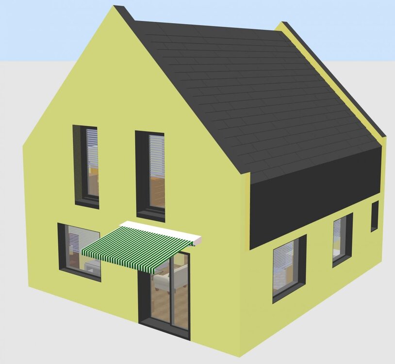

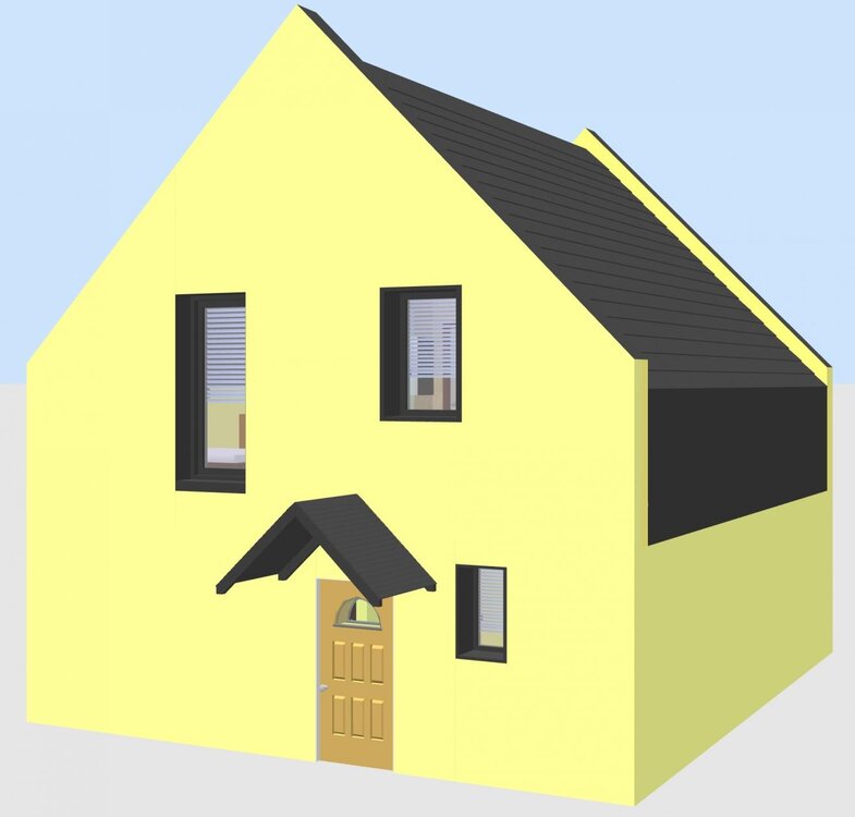

kamilb1987b 27.01.2018 13:29 Autor Zgłoś naruszenie Udostępnij Napisano 27 Stycznia 2018 Z zewnątrz tak bym to zrobił http://forum.muratordom.pl/attachment.php?attachmentid=405871 http://forum.muratordom.pl/attachment.php?attachmentid=405872 czyli system bez okapowy, z blachą na dachu zachodzącą na ściany poddasza. Blacha myślę na rąbek w kolorze antracyt i okna z zewnątrz też w tym kolorze. Prosta i ładna bryła domku. Przekrój ściany myślałem zrobić taki http://forum.muratordom.pl/attachment.php?attachmentid=405873 ale jak się będę pytał po firmach to tak na dobrą sprawę nie ma znaczenia jakie dadzą słupki ścienne byle zachować wymiary zewnętrzne i łączną grubość ocieplenia 35cm. Czy to będzie kantówka 60x160 i 14cm styro na elewacji, czy 50x150, 60x120 itp to nie ma większego znaczenia. Znaczenie ma takie że wolałbym aby słupek konstrukcyjny miał grubość ok.4cm i był w rozstawie co 62,6cm a sam szkielet ma być energooszczędny, czyli tyle drewna ile musi być i nic więcej na zapas. Tak jak na tym obrazku parę postów wcześniej http://forum.muratordom.pl/showthread.php?223824-dom-prawie-pasywny&p=7585576&viewfull=1#post7585576. Patrząc na mój przekrój ściany to celowo od wewnątrz na konstrukcji nie dam osb a folię i łaty na przestrzeń instalacyjna by do łat przykręcić osb a do nich płyty gk. Dzięki temu liczę na większa wytrzymałość ścian na uderzenia itp. Za to z zewnątrz wolę grubsze osb czyli na 15mm, no chyba że konstruktor zapewni że 12mm wystarczy to też nie będę się kłócić. Cytuj Odnośnik do komentarza https://forum.murator.pl/topic/187329-dom-prawie-pasywny/page/220/#findComment-7475466 Udostępnij na innych stronach Więcej opcji udostępniania
