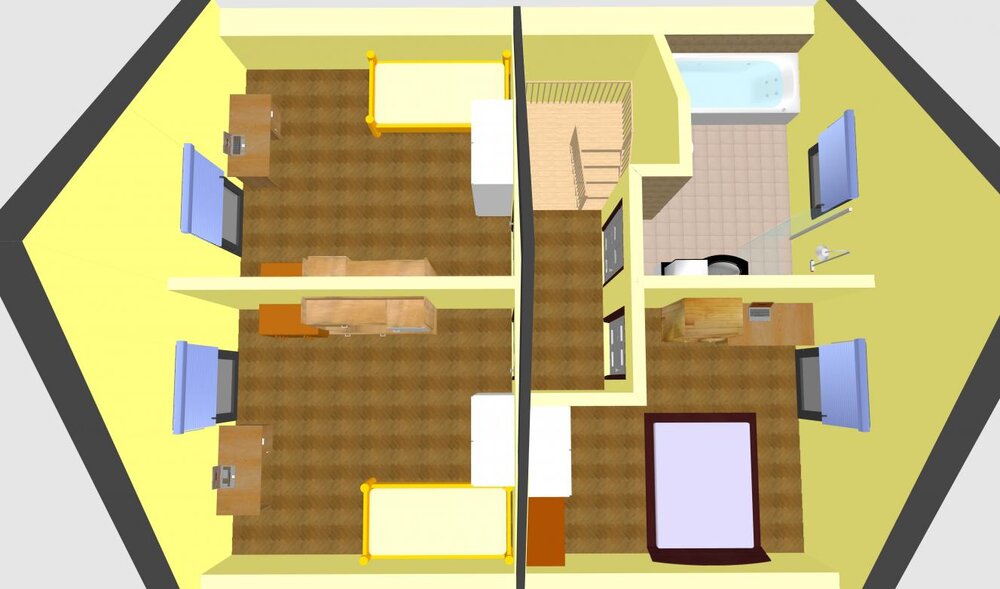

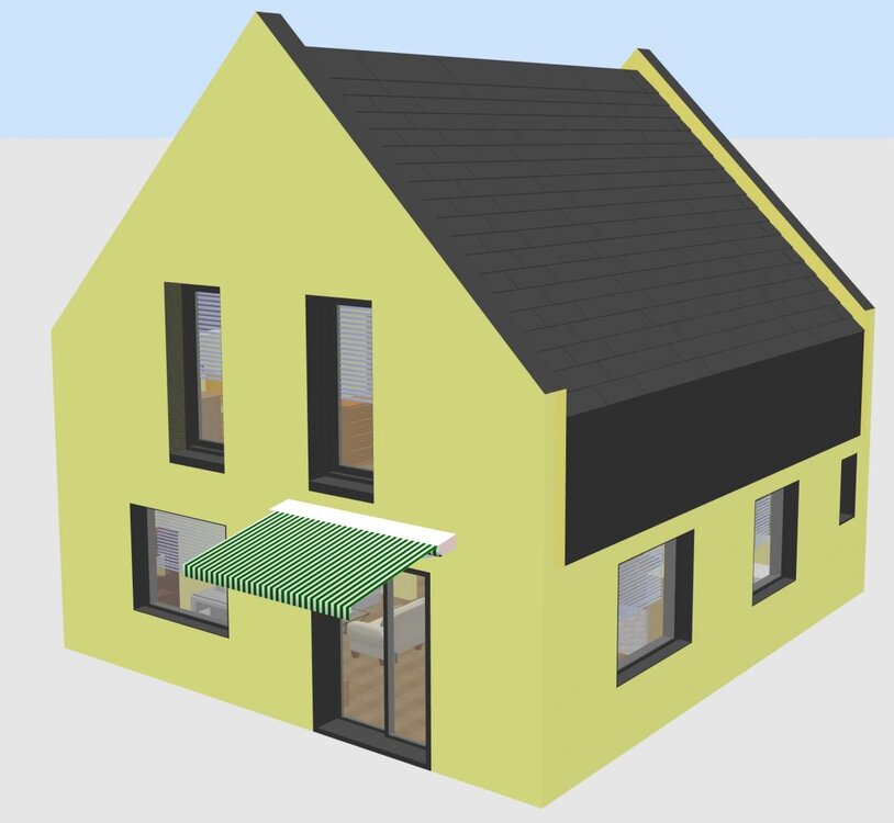

kamilb1987b 04.09.2018 20:31 Autor Zgłoś naruszenie Udostępnij Napisano 4 Września 2018 Oczywiście będę brać 300k na 30lat i rata będzie 1430zł więc znośnie i mniej niż obecnie. W tej kwocie chcę zmieścić się z budową i spłatą tego kredytu rozłożonego na 10lat. Myślę że w 200k spokojnie się zbuduję na wysoki połysk. Być może to będzie jeszcze mniej ale to powinna być bezpieczna kwota. Teraz projekt. Jakiś czas temu przeglądając projekty lipińskich trafiłem na coś takiego w wersji lustrzanego odbicia https://lipinscy.pl/projekt/startup/odbicie-lustrzaneDomek mały ale bardzo funkcjonalny i mieści wszystko co trzeba. To już jest takie minimum z minimum jakie można zbudować. Mimo małego domku to fajny duży wiatrołap do którego się wchodzi w wnęce, więc zanim się otworzy drzwi to się nie będzie moknąć. Super opcja.Malutki przedpokój gdzie można iść od razu na górę lub do salonu i kuchni. Pod schodami kibelek bardzo fajny i wystarczający choć jeszcze prysznic by się przydał ale jakoś się przeżyje. Tam nie będę miał teściowej i szwagierki więc dla 4 osób jeden prysznic wystarczy. Przy okazji niższa koszta sanitarki. Z kuchni wejście do gospodarczego gdzie będzie pralnia, spiżarka i rekuperator. Być może też pompa ciepła do cwu ale do tego wystarczy mi też zbiornik na prąd. Tak mam obecnie i jest ok. Będę montował panele PV więc też nie ma po co przepłacać w inwestycji. Do ogrzewania domku panele na podczerwień czy coś innego na prąd byle było niedrogie. Domek w szkielecie drewnianym zaizolowany niczym jak dom pasywny a jaki wyjdzie to się okaże. To jest mały domek, więc nawet jak wyjdzie 3litrowy (przy cieńszej izolacji) to i tak będzie tani w utrzymaniu.Oczywiście od zachodu bez okien by na 3m do granicy się przysunąć. Więc w salonie okno z tej ściany wyląduje na południowej i będzie 250x140cm z h=85cm. To duże tarasowe zmniejszy się na 200x235cm. W gospodarczym też dam mniejsze okienko które będzie w rozstawie między słupkami ściennymi czyli o szer.58cm z h=105cm i wys.120cm bo takie wystarczy. Takie też w łazience na piętrze dam. Mniejsze okno to mniejsze jego koszty i mniejsze straty ciepła. Takie też jak zrobię to na schody by doświetlić naturalnie choć tu mogłoby być wyższe. W pokoju 2.3 jedno okno 180x140cm na północnej ścianie musi być zamiast tego dużego narożnego. W pokoju 2.5 takie okno też na południowej ścianie zamiast wschodniej oraz takie w dużej sypialni zamiast tego do podłogi. Te zabiegi powinny też bardziej obniżyć wynik choć nie będę się tu tak bardzo spinał bo i tak to nie będzie dom pasywny, a czy to będzie 2litry czy 3litry to nie ma znaczenia choć mierzę w 2litry. Wszystko okaże się po obliczeniach.Wiem ze domek strasznie mały i nie macie co mi tym głowy myć bo zdaję sobie z tego sprawę. To ma być domek tani w budowie i eksploatacji, a zarazem by dało się mieszkać. Praktycznie taki domek to każdy może sobie zbudować zamiast mieszkania w bloku. Ja spróbuję się zmieścić w kwocie 150k za niego choć chciałbym jeszcze mniej. Kuchnię planuję sam też zrobić, najwyżej fronty zamówię by jakoś ładnie to wyglądało. Szafki też mogę sobie samemu zrobić no chyba ze trafi się na jakieś promocje gdzie w okazjonalnej cenie coś się kupi to tak zrobię. To już jest drobny szczegół którym się będę martwił później, choć będę mógł w wolnych chwilach polować na jakieś promocje i coś kupić bo mam w razie czego gdzie trzymać. Jak macie jeszcze jakieś ciekawe rady (szczególnie krytyczne) to walcie śmiało póki jeszcze łopata nie wbita w ziemię. Potem nie będzie na to czasu patrząc na to jak inne samoroby budują. Cytuj Odnośnik do komentarza https://forum.murator.pl/topic/187329-dom-prawie-pasywny/page/222/#findComment-7572706 Udostępnij na innych stronach Więcej opcji udostępniania

Kondensat 20.09.2018 10:27 Zgłoś naruszenie Udostępnij Napisano 20 Września 2018 (edytowane) No piękne to to to nie jest)Ot taka PRL-owska kostka)Takie coś to i ja bym zaprojektował;)Widzę tylko jeden powód dla którego budować takie "brzydkie kaczątko" -wybudować jak najtańszy domek)No ale podobno o gustach się nie dyskutuje)Najważniejsze że inwestorowi się podoba Edytowane 20 Września 2018 przez Kondensat Cytuj Odnośnik do komentarza https://forum.murator.pl/topic/187329-dom-prawie-pasywny/page/222/#findComment-7577780 Udostępnij na innych stronach Więcej opcji udostępniania
kamilb1987b 21.09.2018 15:31 Autor Zgłoś naruszenie Udostępnij Napisano 21 Września 2018 Ja tam patrzę na to pod względem energooszczędności i pasywności, temu właśnie wiele domków dworkowych itp co większości się podoba mnie się nie podoba. Ta kostka to nie jest mistrzostwo architektury, ale fajne jest to że pomieszczenia gdzie jest potrzebna woda i kanaliza jest praktycznie w jednym miejscu. Niestety, ale żona sobie nagle wymyśliła że chce mieć dużą zamykaną kuchnie, z dużą ilością blatów roboczych. ta kosteczka nie spełnia tego wymogu. Praktycznie mówiąc nie ma takiego projektu który byłby nieduży, z zamykaną kuchnią. Jedynie co mogę zrobić to w tym projekcie dać jakieś drzwi przesuwne czy składane między kuchnią a jadalnią. Ta kuchnia jest już większa i miałaby możliwość by ją zamknąć i to byłoby ok. Przez to będę musiał zostać przy tym projekcie, ale też jest dobry więc to mi nie przeszkadza. Cytuj Odnośnik do komentarza https://forum.murator.pl/topic/187329-dom-prawie-pasywny/page/222/#findComment-7578229 Udostępnij na innych stronach Więcej opcji udostępniania
