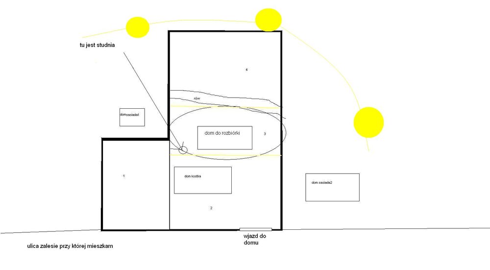

kamilb1987b 19.04.2014 11:23 Autor Zgłoś naruszenie Udostępnij Napisano 19 Kwietnia 2014 zastanawiam się czy nie zrobić większych okien od strony południowo-zachodniej, coś takiego , wtedy jeszcze więcej słońca będzie od zachodu Cytuj Odnośnik do komentarza https://forum.murator.pl/topic/187329-dom-prawie-pasywny/page/23/#findComment-6422219 Udostępnij na innych stronach Więcej opcji udostępniania
מרכבה 19.04.2014 12:15 Zgłoś naruszenie Udostępnij Napisano 19 Kwietnia 2014 Ciebie interesuje kierunek okien od SE do SSW czyli odchylenie na wschód 60 st a na zachód 30st to jest kąt optymalny.Kierunek większy jak 30st od południa to problemy właśnie latem.Elewacja zachodnia czy połdudniowo zachodnia to zły pomysł. Cytuj Odnośnik do komentarza https://forum.murator.pl/topic/187329-dom-prawie-pasywny/page/23/#findComment-6422258 Udostępnij na innych stronach Więcej opcji udostępniania
kamilb1987b 19.04.2014 13:21 Autor Zgłoś naruszenie Udostępnij Napisano 19 Kwietnia 2014 dokładnie to nie wiem ile stopni jest przekręcona działka ale na oko tak mi to wygląda wekto ma okna na zachodzie, pasternak który ma ponoć dom w standardzie NF15 też ma duzo okien od zachodu i wielu innych więc czemu to jest złe rozwiązanie? Cytuj Odnośnik do komentarza https://forum.murator.pl/topic/187329-dom-prawie-pasywny/page/23/#findComment-6422308 Udostępnij na innych stronach Więcej opcji udostępniania

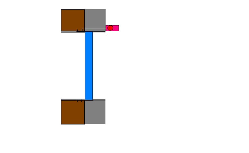

kamilb1987b 22.04.2014 15:59 Autor Zgłoś naruszenie Udostępnij Napisano 22 Kwietnia 2014 To prawda. Wykonałem wyliczenia głębokości okapu, aby odcinał słońce padające pod kątem 50o. Okazuje się, że dla 21 czerwca okap zatrzymuje słońce w godzinach od 9:30 - 14:30. Później te paskudne zachodzące słońce penetruje wnętrze. W takim przypadku należy zastosować pionowe rolety fasadowe (zewnętrzne), albo zaprojektować budynek na kierunek wsch.-płd. a jak duży ten okap wyliczyłeś? na metr, dwa, większy? danie dwóch pakietów 3szybowych nic nie pomoże a z praktycznego punktu widzenia nie opłaca się tak kombinować. prosty przykład, rozbije ci się szyba i musisz wymienić. czyli rozwalasz elewację i na nowo musisz robić, bezsensu. jak już coś to wolę dać okna 4szybowe fixy bo takich to dwa tylko mogę zrobić w całym domu więc gra nie warta zachodu. ale jak ktoś ma dom parterowy i trochę okien północnych lub wschodnich to może kombinować. rolety i tak się w domu przydadzą. wiecie może czy tak można rolety zamontować? przy grubości ocieplenia 30cm czy mocowanie do ściany jakąś śrubą uda się? czy z muru trzeba wyprowadzać jakąś konsolę czy coś w tym stylu? Cytuj Odnośnik do komentarza https://forum.murator.pl/topic/187329-dom-prawie-pasywny/page/23/#findComment-6425424 Udostępnij na innych stronach Więcej opcji udostępniania
kamilb1987b 22.04.2014 16:03 Autor Zgłoś naruszenie Udostępnij Napisano 22 Kwietnia 2014 A widziałeś link w mojej stopce ? widziałem ale w tym co YT znalazłem to glina to kleją i wykańczają. ale ciekawi mnie czy faktycznie takie domy są tańsze od zwykłych. no chyba że materiały są tańsze ale z robocizną i instalacjami wychodzi podobnie. podobna sprawa jest z szkieleciakami. niby drewno tańsze a domy na gotowo drożej wychodzą. Cytuj Odnośnik do komentarza https://forum.murator.pl/topic/187329-dom-prawie-pasywny/page/23/#findComment-6425426 Udostępnij na innych stronach Więcej opcji udostępniania
Barth3z 22.04.2014 19:40 Zgłoś naruszenie Udostępnij Napisano 22 Kwietnia 2014 a jak duży ten okap wyliczyłeś? na metr, dwa, większy? Wyszło mi 1,5m. danie dwóch pakietów 3szybowych nic nie pomoże A jeden 4-szybowy pomoże ? Dwa pakiety 3-szybowe to lepsze U niż jeden 4-szybowy, a cenowo podobnie. a z praktycznego punktu widzenia nie opłaca się tak kombinować. prosty przykład, rozbije ci się szyba i musisz wymienić. czyli rozwalasz elewację i na nowo musisz robić, bezsensu. W przypadku fix'a/pakietu 4-szybowego będzie lepiej ? jak już coś to wolę dać okna 4szybowe fixy bo takich to dwa tylko mogę zrobić w całym domu więc gra nie warta zachodu. ale jak ktoś ma dom parterowy i trochę okien północnych lub wschodnich to może kombinować. Nie ma sensu kombinować nawet z oknami 4-szybowymi. Jak to napisałeś "gra nie warta zachodu", nawet dla pojedynczego okna. Cytuj Odnośnik do komentarza https://forum.murator.pl/topic/187329-dom-prawie-pasywny/page/23/#findComment-6425697 Udostępnij na innych stronach Więcej opcji udostępniania
