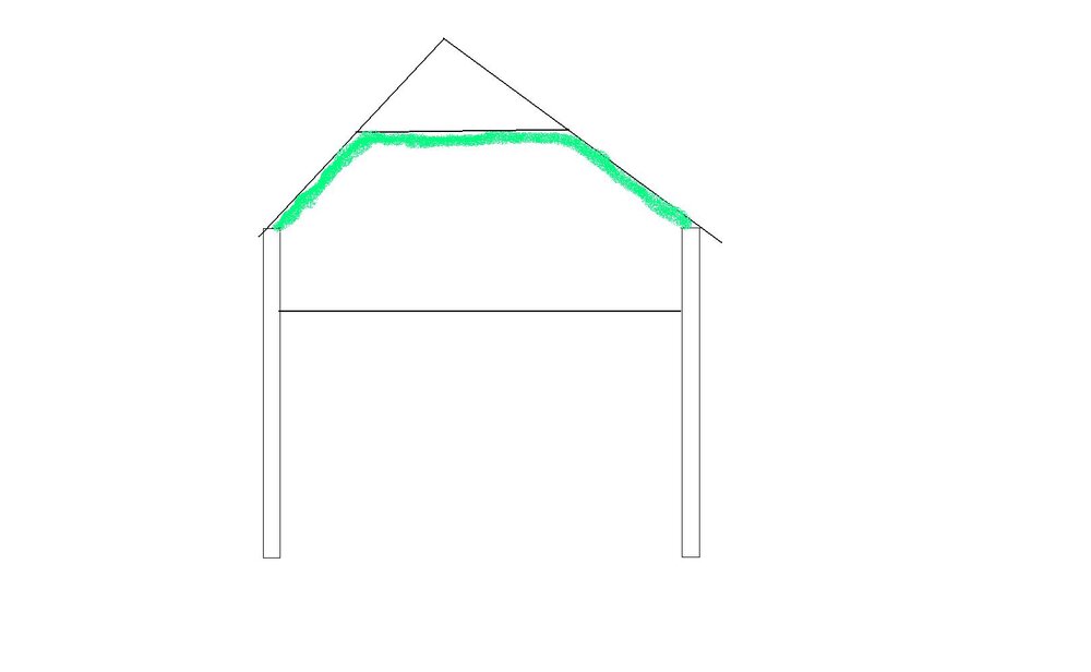

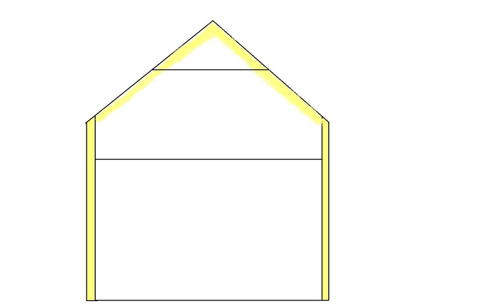

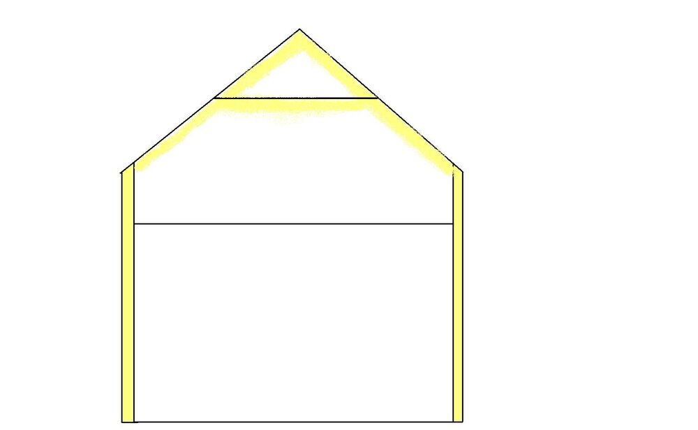

kamilb1987b 06.05.2014 20:04 Autor Zgłoś naruszenie Udostępnij Napisano 6 Maja 2014 mam do was pytanie bo nie daje mi spokoju. jak zrobić dobrze izolację w dachu dwuspadowym aby nie było mostka? najbardziej interesuje mnie ściana szczytowa bo na niej styropian idzie do samego szczytu i najlepiej jak pójdzie jeszcze na skosy więc w tym wypadku lepiej by było wełnę w dachu położyć na całą połać czyli tak: ale czy wtedy trzeba ocieplać sufit na poddaszu? tak trzeba robić?: wtedy stryszek byłby niewielki i ocieplony i czy to będzie dobre? żeby się tam jakaś wilgoć nie robiła bo grzać stryszku nie zamierzam a jak ocieplę tak: to chyba się zrobi mostek. co poradzicie w tej sprawie? Cytuj Odnośnik do komentarza https://forum.murator.pl/topic/187329-dom-prawie-pasywny/page/34/#findComment-6440536 Udostępnij na innych stronach Więcej opcji udostępniania
imrahil 06.05.2014 21:09 Zgłoś naruszenie Udostępnij Napisano 6 Maja 2014 mam do was pytanie bo nie daje mi spokoju. jak zrobić dobrze izolację w dachu dwuspadowym aby nie było mostka? najbardziej interesuje mnie ściana szczytowa bo na niej styropian idzie do samego szczytu i najlepiej jak pójdzie jeszcze na skosy więc w tym wypadku lepiej by było wełnę w dachu położyć na całą połać czyli tak: [ATTACH=CONFIG]258603[/ATTACH] ale czy wtedy trzeba ocieplać sufit na poddaszu? tak trzeba robić?: [ATTACH=CONFIG]258604[/ATTACH] wtedy stryszek byłby niewielki i ocieplony i czy to będzie dobre? żeby się tam jakaś wilgoć nie robiła bo grzać stryszku nie zamierzam a jak ocieplę tak: [ATTACH=CONFIG]258605[/ATTACH] to chyba się zrobi mostek. co poradzicie w tej sprawie? Jak dla mnie to najlepsza ostatnia wersja, a ściana szczytowa drewniana lub przemurowana XPSem (jak u j-j chyba) + izolacja ściany szczytowej z każdej strony Cytuj Odnośnik do komentarza https://forum.murator.pl/topic/187329-dom-prawie-pasywny/page/34/#findComment-6440668 Udostępnij na innych stronach Więcej opcji udostępniania
gentoonx 06.05.2014 21:32 Zgłoś naruszenie Udostępnij Napisano 6 Maja 2014 ostatnia wersja - OK Cytuj Odnośnik do komentarza https://forum.murator.pl/topic/187329-dom-prawie-pasywny/page/34/#findComment-6440724 Udostępnij na innych stronach Więcej opcji udostępniania
