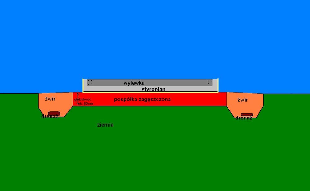

kamilb1987b 16.05.2014 17:05 Autor Zgłoś naruszenie Udostępnij Napisano 16 Maja 2014 szukałem i nie jestem aż tak leniwy, nie pytałem o teorię tylko praktycznie jak to dobrze zrobić. po obrysie zewnętrznym to też tak myślę ale jak sprawa wygląda przy gruncie? bo jak mamy płytę fundamentową ocieploną i w domu podłogówkę czyli będąc na parterze od posadzki w dół mamy: posadzkę, wylewkę betonową lub jastrych 5cm, styropian podłogowy 5cm, płyta fundamentowa 25cm ( tyle się daje?) styropian 30cm lub 40cm i grunt a po obwodzie płyty 20cm. więc jaką mam przyjąć powierzchnię przegrody w podłodze? Cytuj Odnośnik do komentarza Udostępnij na innych stronach Więcej opcji udostępniania

gentoonx 16.05.2014 23:09 Zgłoś naruszenie Udostępnij Napisano 16 Maja 2014 szukałem i nie jestem aż tak leniwy, nie pytałem o teorię tylko praktycznie jak to dobrze zrobić. po obrysie zewnętrznym to też tak myślę ale jak sprawa wygląda przy gruncie? bo jak mamy płytę fundamentową ocieploną i w domu podłogówkę czyli będąc na parterze od posadzki w dół mamy: posadzkę, wylewkę betonową lub jastrych 5cm, styropian podłogowy 5cm, płyta fundamentowa 25cm ( tyle się daje?) styropian 30cm lub 40cm i grunt a po obwodzie płyty 20cm. więc jaką mam przyjąć powierzchnię przegrody w podłodze? szukałeś, a takie coś wyskakuje w pierwszych linkach po wpisaniu do Wuja G frazy "współczynnik A/V", więc albo źle wpisałeś czyli szukałeś nie tego, albo nie wpisałeś w ogóle. Poza tym widzę czytanie ze zrozumieniem też nie teges: ... A - jest sumą pól powierzchni wszystkich ścian zewnętrznych (wraz z oknami i drzwiami balkonowymi), dachów i stropodachów, podłóg na gruncie lub stropów nad piwnicą nie ogrzewaną, stropów nad przejazdami, oddzielających część ogrzewaną budynku od powietrza zewnętrznego, liczonych po obrysie zewnętrznym, V - jest kubaturą ogrzewanej części budynku, obliczoną zgodnie z Polską Normą dotyczącą zasad obliczania kubatury budynków, powiększoną o kubaturę ogrzewanych pomieszczeń na poddaszu użytkowym lub w piwnicy i pomniejszoną o kubaturę wydzielonych klatek schodowych, szybów wind, otwartych wnęk, loggii i galerii Cytuj Odnośnik do komentarza Udostępnij na innych stronach Więcej opcji udostępniania
kamilb1987b 17.05.2014 06:47 Autor Zgłoś naruszenie Udostępnij Napisano 17 Maja 2014 czyli powierzchnię po obrysie zewnętrznym płyty tak jak na rysunku kolorem żółtym? Cytuj Odnośnik do komentarza Udostępnij na innych stronach Więcej opcji udostępniania
