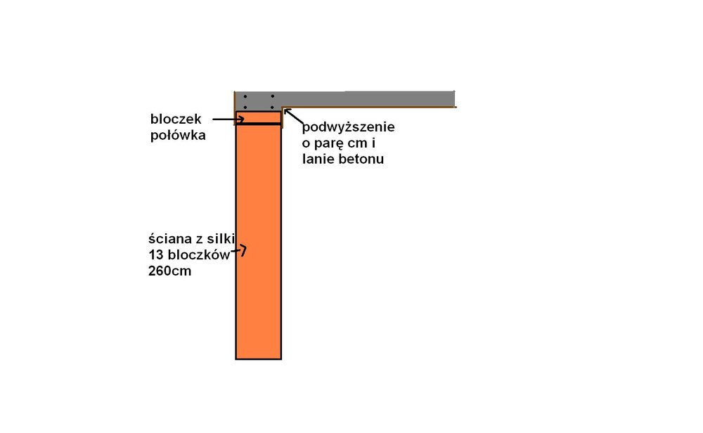

kamilb1987b 18.05.2014 18:35 Autor Zgłoś naruszenie Udostępnij Napisano 18 Maja 2014 w związku z tym, że zastanawiam się nad tym projektem z płaskim dachem to mam takie pytanie. jak to się robi aby było dobrze? czyli ściany murujemy z 13 bloczków i mamy w ten spsób wysokość 2,6m, na to bloczek połówka i mamy 2,7m i przy stropie żelbetowym trzeba robić coś takiego: czyli trzeba robić to podwyższenie? ile centymetrów? 5cm wystarczy? jak gruba musi być warstwa betonu? 10cm czy więcej? czy zbrojenie pójdzie jedna siatka czy dwie muszą być? no chyba że jedna ale z grubszego pręta. Cytuj Odnośnik do komentarza https://forum.murator.pl/topic/187329-dom-prawie-pasywny/page/39/#findComment-6455540 Udostępnij na innych stronach Więcej opcji udostępniania
