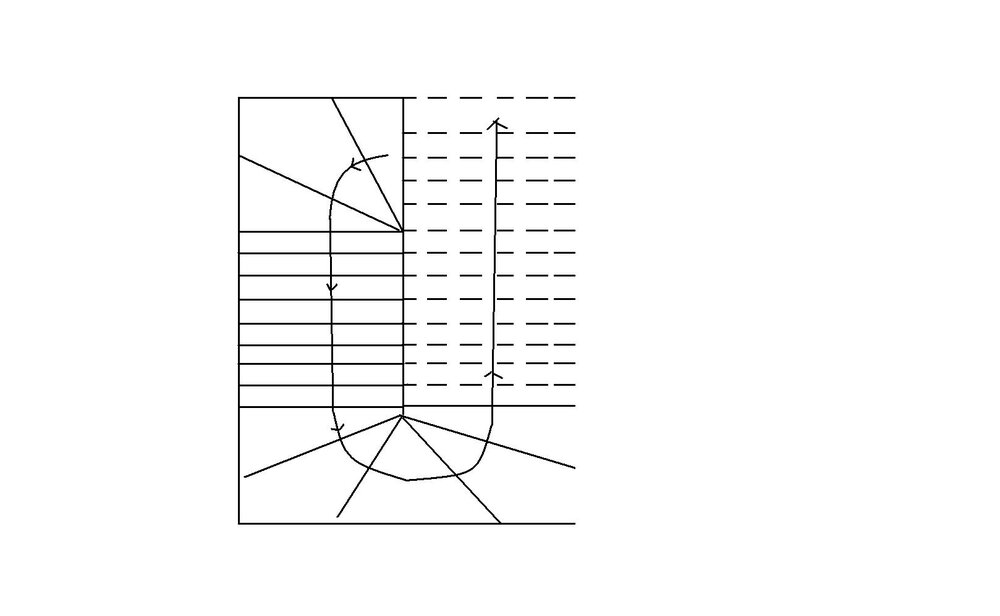

kamilb1987b 22.05.2014 21:20 Autor Zgłoś naruszenie Udostępnij Napisano 22 Maja 2014 mam pytanie o schody czy mogą być takie zawijane: Cytuj Odnośnik do komentarza Udostępnij na innych stronach Więcej opcji udostępniania
מרכבה 23.05.2014 07:52 Zgłoś naruszenie Udostępnij Napisano 23 Maja 2014 Drzwi do salonu i zrobienie tylu klitek w wiatrołapie to zły pomysł. Cytuj Odnośnik do komentarza Udostępnij na innych stronach Więcej opcji udostępniania
gentoonx 23.05.2014 12:48 Zgłoś naruszenie Udostępnij Napisano 23 Maja 2014 Drzwi do salonu i zrobienie tylu klitek w wiatrołapie to zły pomysł. a tam, klity są potrzebne, każdy lubi klity, bo im ciaśniej tym podobno przyjemniej ja w swoim najmniejsze pomieszczenie to mam łazienkę ogólną (natrysk, umywalka, WC) o powierzchni 3,8m2 i sam nie będę korzystał, bo chyba bym klaustrofobii dostał - nawet pralnię mam większą bo 6,8m2 i bałem się że za mała chyba coś z głową mam jak czytam o klitach innych Cytuj Odnośnik do komentarza Udostępnij na innych stronach Więcej opcji udostępniania
kamilb1987b 23.05.2014 16:53 Autor Zgłoś naruszenie Udostępnij Napisano 23 Maja 2014 Tu wolalem.zrobic wiekszy salon a pom.gosp. wiatrolap i spizarke celowo chcialem dac na polnoc bo tam nie bede przebywac wiec po co robic z nich wielkie pomieszczenia? Pod tym wzgledem wazny jest minimalizm. A pod wzgledem domu pasywnego mogloby tak byc? Cytuj Odnośnik do komentarza Udostępnij na innych stronach Więcej opcji udostępniania
gentoonx 23.05.2014 17:52 Zgłoś naruszenie Udostępnij Napisano 23 Maja 2014 No to się bardzo różnimy w podejściu, bo ja buduję dom dla wygody, nie żeby minimalistycznie ale, ... o gustach się nie dyskutuje Cytuj Odnośnik do komentarza Udostępnij na innych stronach Więcej opcji udostępniania
kamilb1987b 23.05.2014 18:41 Autor Zgłoś naruszenie Udostępnij Napisano 23 Maja 2014 A ja chce to z czego najmniej sie korzysta zrobic nieduze. Przeciez salon chce miec duzy, kuchnia srednio, a sypialnie nie za duze ale aby zmiescic to co najwazniejsze. Kazdy m2 kosztuje wiec tam gdzie sie da trzeba robic oszczedniej ale nie do przesady. Dajac na polnoc pom.gosp. wiatrolap i spizarke kierowalem sie strefowaniem pomieszczen. Wiec salon od poludnia, kuchnia od wschodu i lazienka od zachodu a od polnocy chlodniejsze pomieszczenia i garaz jako bufor wiec lepiej sie chyba nie da. A jak sie da to jak wy to sobie wyobrazacie? Cytuj Odnośnik do komentarza Udostępnij na innych stronach Więcej opcji udostępniania
