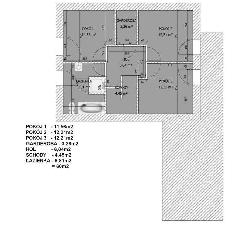

kamilb1987b 02.06.2014 16:57 Autor Zgłoś naruszenie Udostępnij Napisano 2 Czerwca 2014 mam dylemat czy wybrać dom z dachem dwuspadowym: Cytuj Odnośnik do komentarza Udostępnij na innych stronach Więcej opcji udostępniania
kamilb1987b 02.06.2014 16:57 Autor Zgłoś naruszenie Udostępnij Napisano 2 Czerwca 2014 Cytuj Odnośnik do komentarza Udostępnij na innych stronach Więcej opcji udostępniania
kamilb1987b 02.06.2014 17:00 Autor Zgłoś naruszenie Udostępnij Napisano 2 Czerwca 2014 lub z dachem płaskim: Cytuj Odnośnik do komentarza Udostępnij na innych stronach Więcej opcji udostępniania
kamilb1987b 02.06.2014 17:02 Autor Zgłoś naruszenie Udostępnij Napisano 2 Czerwca 2014 Cytuj Odnośnik do komentarza Udostępnij na innych stronach Więcej opcji udostępniania
kamilb1987b 02.06.2014 17:03 Autor Zgłoś naruszenie Udostępnij Napisano 2 Czerwca 2014 Cytuj Odnośnik do komentarza Udostępnij na innych stronach Więcej opcji udostępniania
kamilb1987b 02.06.2014 17:12 Autor Zgłoś naruszenie Udostępnij Napisano 2 Czerwca 2014 domek z płaskim dachem ma lepiej ułożone pomieszczenia bo od strony południowej są najważniejsze pomieszczenia ale za to w domu z płaskim dachem salon lepiej się prezentuje na stronie południowej i pod tym względem bardziej mi by pasowało. więc decyzja będzie trudna. ale najpierw muszę się dowiedzieć czy z płaskim dachem będę mógł zbudować. Cytuj Odnośnik do komentarza Udostępnij na innych stronach Więcej opcji udostępniania
kamilb1987b 03.06.2014 14:50 Autor Zgłoś naruszenie Udostępnij Napisano 3 Czerwca 2014 jak wygląda kwestia ocieplenia dachu płaskiego? na tak dach stosuje się styropian czy może być wełna? styropian jest dużo tańszy od wełny więc myślałem o daniu przykładowo 20cm styropianu 0,031 a na to 20cm wełny. można tak? pewnie to by musiała być specjalna wełna na dachy taka co spadek robi. kiedyś widziałem taka z firmy rockoowl. jak wy uważacie że byłoby najlepiej pod względem jakościowym i cenowym? Cytuj Odnośnik do komentarza Udostępnij na innych stronach Więcej opcji udostępniania
kamilb1987b 05.06.2014 16:11 Autor Zgłoś naruszenie Udostępnij Napisano 5 Czerwca 2014 w tym domku myślę jeszcze na okapie na własnej konstrukcji, coś w tym stylu: co o tym myślicie? lepsze by to było na konstrukcji drewnianej czy żelbetowej? Cytuj Odnośnik do komentarza Udostępnij na innych stronach Więcej opcji udostępniania
kamilb1987b 06.06.2014 19:34 Autor Zgłoś naruszenie Udostępnij Napisano 6 Czerwca 2014 w domu z płaskim dachem jak rozprowadzić rekuperację? rurki od parteru byłyby w podłodze pietra a jak pociągnąć rurki piętra? tak żeby to miało ręce i nogi? robić o pustak wyższy domek i w suficie podwieszanym to schować czy jak to byłoby aby to było dobrze? bo mnie to intryguje.po za tym można robić sobie obliczenia na moc grzewcza sposobem obliczenia ile ciepła się traci przez przegrody i ze tyle trzeba dostarczyć systemem grzewczym? typu przez ściany traci się X, przez okna Y, przez dach Z więc łącznie traci sie XYZ i tyle trzeba dostarczyć aby była zadana temperatura wewnątrz? Cytuj Odnośnik do komentarza Udostępnij na innych stronach Więcej opcji udostępniania
kamilb1987b 07.06.2014 22:05 Autor Zgłoś naruszenie Udostępnij Napisano 7 Czerwca 2014 http://projekty.lipinscy-projekty.pl/Espoo_Pasywny_4/odbicie_lustrzane.htmlpewnie nie raz widzieliście ten projekt ale jakoś wcześniej go nie zauważałem mimo że oglądałem. dziś patrzę na niego w innym świetle bo mi się podoba i jest bliższy mojemu projektowi kosteczki. a że cena projektu indywidualnego to sobie liczą 150zł za metr to bardziej się opłaca wziąć ich gotowy i tylko trochę dosłownie zmienić. pierwsze co to w porównaniu do oryginału to odbicie lustrzane czyli to co w linku. drugie to garaż dać od północy. w kuchni na stronie wschodniej zlikwiduję okno, przez garaż od północy okna z łazienki i gabinetu automatycznie wylecą, a i tak nie są potrzebne. na piętrze w miejscu pralni zrobię przejście na taras nad garażem a pralkę gdzie indziej dam lub nie będę robić tarasu nad garażem bo też nie jest mi on tak na dobrą sprawę super potrzebny. to się okaże w kosztorysie jak wszystko wygląda. okna na schody też mniejsze dam bo wielkie nie są potrzebne. z pokoi i schowka wywalę małe okienka. już wysłałem im zapytanie o to i adaptację do moich potrzeb to muszę czekać cierpliwie na odpowiedź. jak nie będzie z tym problemu to pozostaje mi już tylko walka w gminie na dom z płaskim dachem. Cytuj Odnośnik do komentarza Udostępnij na innych stronach Więcej opcji udostępniania
kamilb1987b 08.06.2014 09:24 Autor Zgłoś naruszenie Udostępnij Napisano 8 Czerwca 2014 co myślicie o ich projekcie? rozważaliście go może? Cytuj Odnośnik do komentarza Udostępnij na innych stronach Więcej opcji udostępniania
