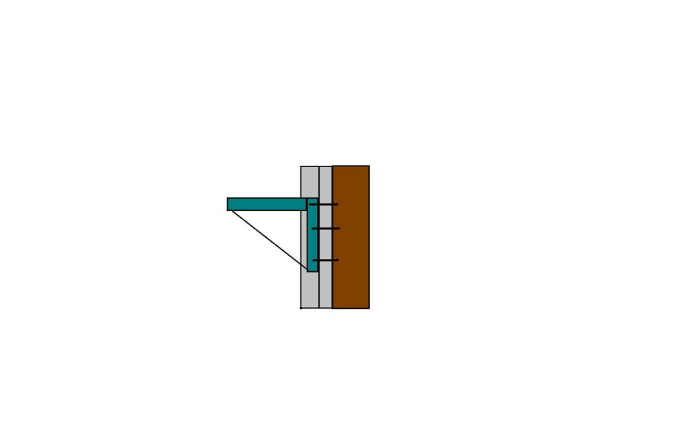

kamilb1987b 14.06.2014 17:56 Autor Zgłoś naruszenie Udostępnij Napisano 14 Czerwca 2014 zastanawia mnie jeszcze okap nad oknami południowymi a bardziej jak go zrobić aby było dobrze. chciałbym do muru przykręcić coś na tej zasadzie wiem że to duży mostek więc takie elementy stalowe mogłyby być 4, tak jak na rysunku przykręciłbym je na styropian o grubości 10cm do muru ale zamiast zwykłego styropianu użyłbym do tego styrodur który jest znacznie cieplejszy no innych, jakby to mógłby być kątownik kwadratowy to wypełniłbym go pianą i na niego też by poszedł styropian że mocowań by nie było widać tylko wystający jakby pręt o długości 1,3m i na nie przykręciłbym belki drewniane i w ten sposób zrobiłbym sobie balkonik i okap jednocześnie. jak myślicie czy przez to duży mostek się zrobi? nada się to tak? Cytuj Odnośnik do komentarza https://forum.murator.pl/topic/187329-dom-prawie-pasywny/page/44/#findComment-6485765 Udostępnij na innych stronach Więcej opcji udostępniania
kamilb1987b 14.06.2014 18:04 Autor Zgłoś naruszenie Udostępnij Napisano 14 Czerwca 2014 tak by wyglądał ''balkonik'' Cytuj Odnośnik do komentarza https://forum.murator.pl/topic/187329-dom-prawie-pasywny/page/44/#findComment-6485770 Udostępnij na innych stronach Więcej opcji udostępniania

מרכבה 16.06.2014 12:47 Zgłoś naruszenie Udostępnij Napisano 16 Czerwca 2014 Balkon musi być na oddzielnej konstrukcji . Cytuj Odnośnik do komentarza https://forum.murator.pl/topic/187329-dom-prawie-pasywny/page/44/#findComment-6487608 Udostępnij na innych stronach Więcej opcji udostępniania
